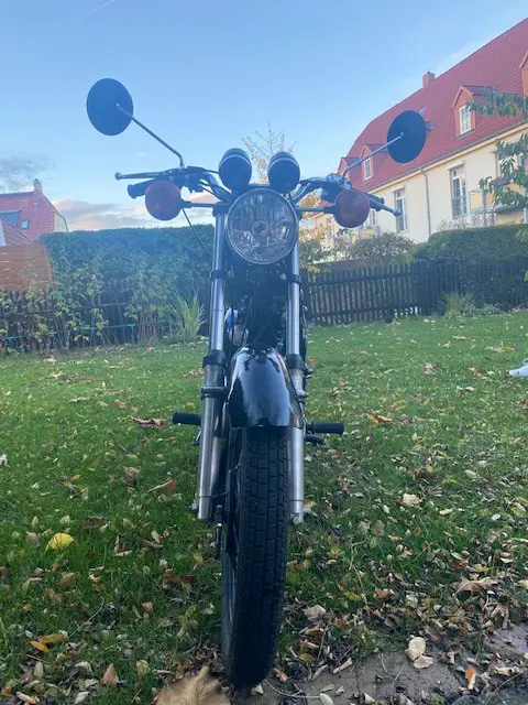

    Habe geplant meine s51 zu eine vape zündung zu verpassen auch hauptsächlich wegen dem besseren Licht,nun wollte ich mal fragen ob eine h4 glühbirne auch in einen originalen s51 scheinwerfer passt oder muss ich alles komplett neu kaufen?

  • Die passt technisch, wenn überhaupt, nur in einen HS-1-Scheinwerfer. Ich nutze das ganze umgekehrt an der TS: HS-1-Leuchtmittel in H4-Reflektor vom Trabant. Wenn du nen Bilux-Reflektor hast, wird das nüscht. Die Sockel Ba20D (Bilux Simson) und P43t (so heißt der bei H4, glaub ich) sind nicht kompatibel.

  • du kannst aber für den bilux scheinwerfer eine passende halogen glühbirne kaufen, gibt die mit zulassung von osram, und meinem Empfinden nach deutlich besserem Licht.
    Nachteil, es bleiben 35W
  • Halogen is eigentlich immer besser als Bilux 8)
    Deswegen hab ich meine 40/45W Bilux auch gegen ne HS-1 getauscht. Und spare nebenbei noch 5/10W. Bei der MZ und ihrer fragilen 6V-Elektrik nich ganz unwichtig ?

  • H4 Scheinwerfereinsatz (von z.B. Louis oder Polo). Alles andere ist Murks bzw. Pfusch. (und zudem auch nicht erlaubt)
    Der passt dann auch ins originale Scheinwerfergehäuse ohne großartige Anpassungsarbeiten.
    :b_wink:
  • Kostet bei Louis 30 €, samt Leuchtmittel. Stecker ist auch dabei, kann aber wegen der Tiefe Probleme machen. Ich hab den weggelassen, und die Kabelschuhe so draufgeschoben. Die weiten sich etwas, sitzen aber fest.
