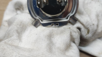

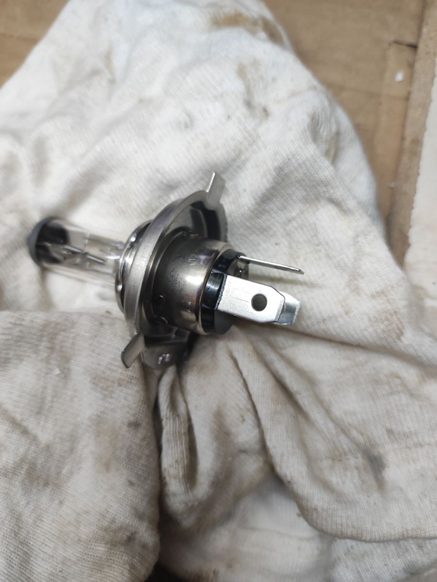

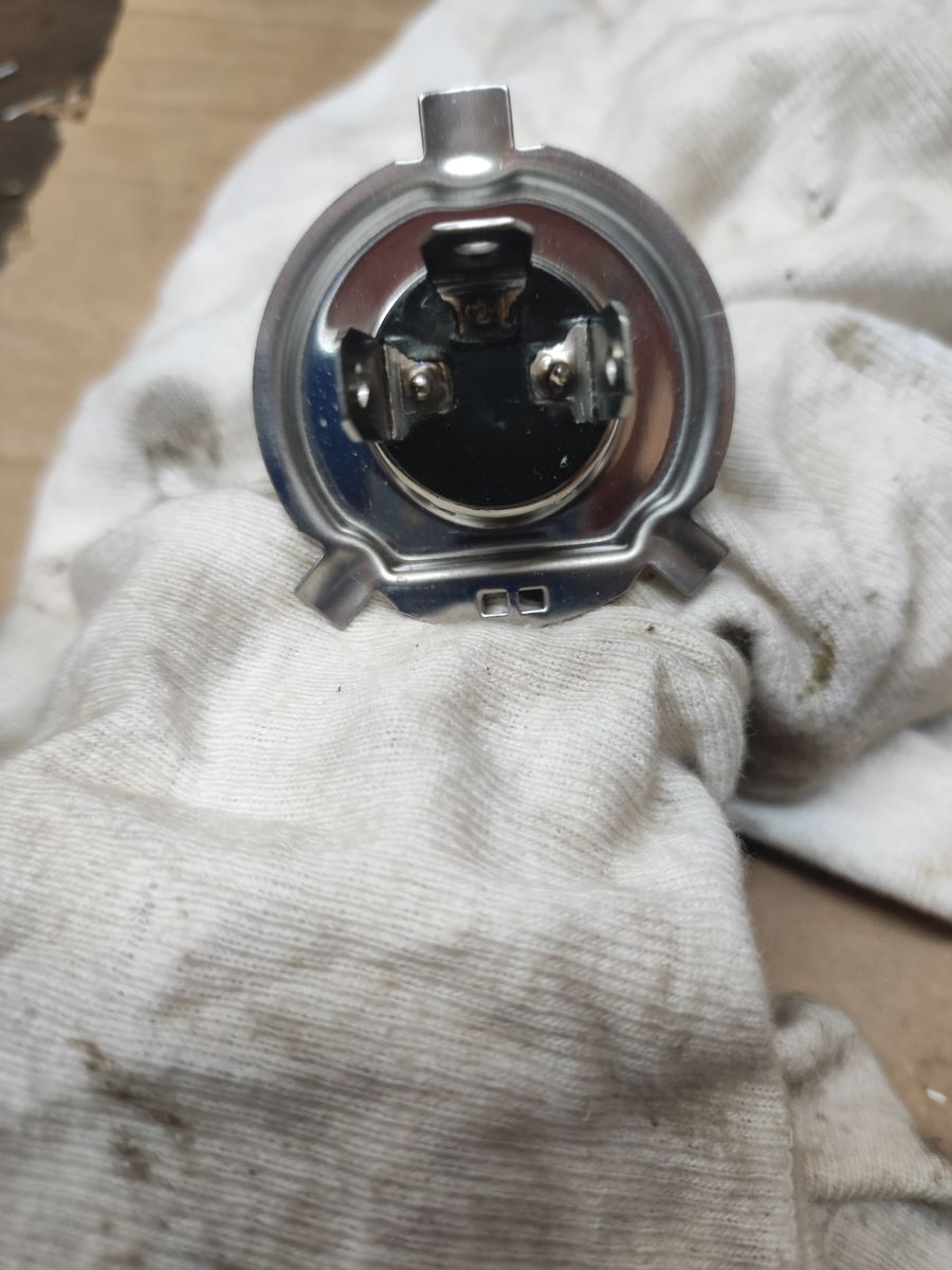

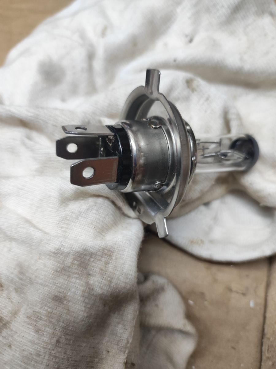

Also ich kann anhand der Kontakte nicht erkennen wo Masse ist. Die H4 Lampe hätte mir da also nicht weiter geholfen.
Abblendlicht leuchtet zusammen mit Fernlicht
Och nu, ist das denn nun so schwer,
Schau auf dein erstes Bild, der linke Kontakt ist Masse.
Der obere Abblendlicht und der rechte Fernlicht
Das ist mir schon klar, aber anhand der Kontakte kann man es nicht erkennen. Die gehen ja alle in das Kunststoff rein. Da ist keiner mit dem Rand verbunden. Das meinte ich.
Es funktioniert ja jetzt auch endlich.

Zu was genau soll denn der Massenkontakt mit dem Rand verbunden sein
Weil sich andere Glühlampen die Masse über die Fassung holen. Ich weiß, dafür ist hier der dritte Kontakt zuständig. Es ging ja eigentlich auch nur darum, dass man anhand der Lampe und wie die Kontakte angebracht sind, nicht erkennen kann, wo Masse ist. Vielleicht haben wir da vorhin aneinander vorbei geschrieben.

und den Massekontakt an der Birne zu erkennen ist ziemlich einfach. So wie die Drähte, wo die Glühfäden angeschweißt sind, den Glaskolben verlassen sind sie auch am Sockel aufgelegt. -
