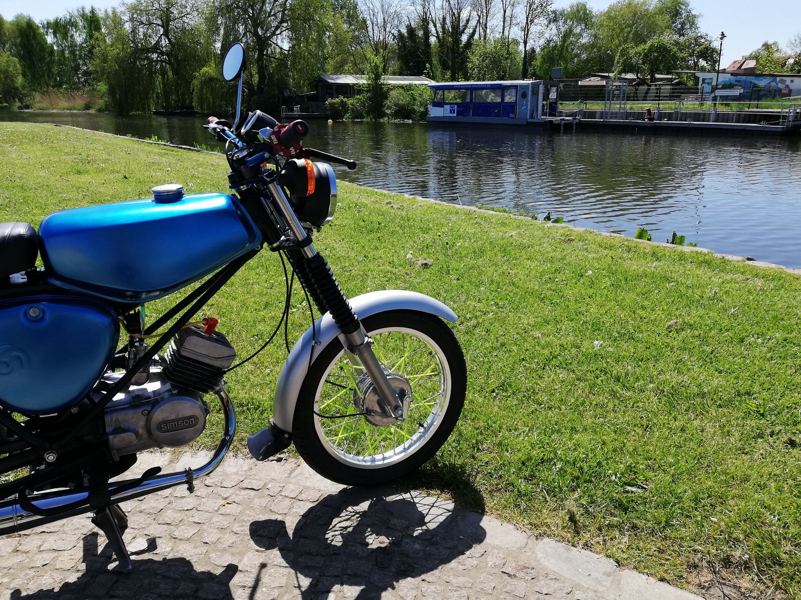

Ich hab mir da ein bowdenzughalter von ner Honda monkey angeschraubt, diesen Ori plastikkrahm hab ich nach 10min fummeln weggeschmissen..

Verbaut sieht das so aus.
