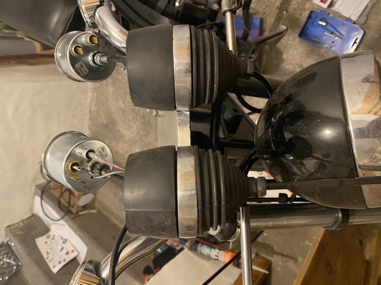

  • N’Abend, bin gerade beim rumkabeln und vermisse am DZM den Masseanschluss. Am Tacho links ist der ja fett dran und rechts fehlt - oder?
    Und nicht antworten - geht über Halterung - die sind vollständig gummigelagert.
  • Hab bei meiner S51 das selbe in grün gehabt und einfach ans Gehäuse nen Massekabel angelötet. Bisschen das Zinkoxid weg schleifen, dann die auserwählte Stelle zusätzlich mit Lötfett einstreichen und das Radiolot zur Hand. Da reicht 0,75 mm2 als Kabelquerschnitt, geht ja nur um die beiden kleinen Birnchen!
    Das Gehäuse zieht gut Wärme, kann bisschen dauern, eh alles in fließen kommt!
  • Im Tacho hast Du Beleuchtung und BKL.
    Im DZM Beleuchtung und...?
    Ich denke, dass zumindest einem der Einsätze der Massering fehlt, der eigentlich die Brücke zwischen den Instrumenten bilde(t(n sollten)).
    Edith drängt der Vollständigkeit halber auf: Ja, ein Kabel muss auch noch gezogen werden.

  • Da sich Tacho und DZM die Masse ja normalerweise über den Halter holen, der in diesem Fall nicht vorhanden ist, habe ich die Masseanbindungen über einen Kabelschuh mit dem entsprechenden Lochdurchmesser hergestellt. So kann man die Verbindung bei Bedarf auch wieder lösen. Kann gern die Tage mal ein Foto machen.
    so ein halter gibt zwar masse, ist aber niemals eine vernünftige Verbindung, gerade in Kombination mit den lenkkopflagern. Ein extra massekabel ist dort definitiv angebracht!
