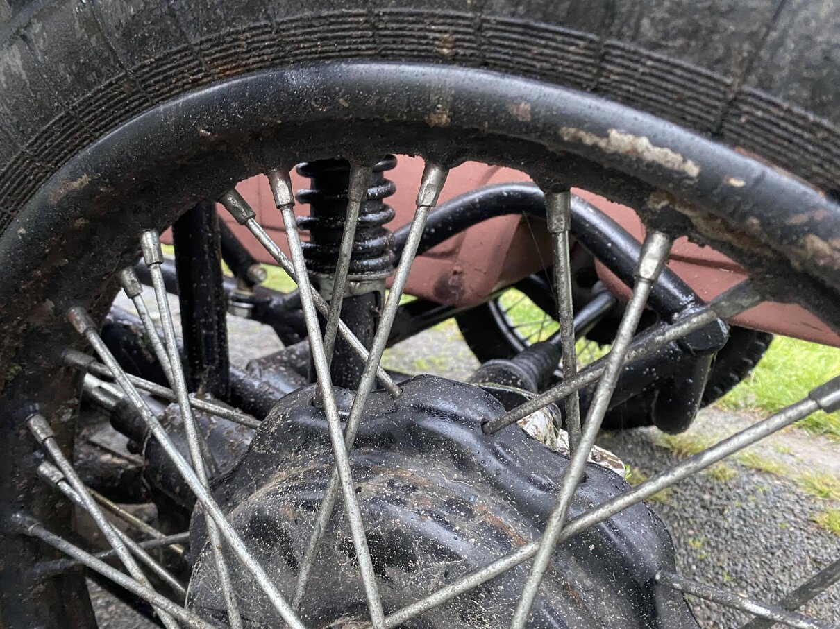

    Zuerst sind alle Räder im Kompletten auf die Drehbank gekommen und die Naben schön ausgedreht, damit die Bremse nicht mehr ruckelt.
    Die Duplexpremse lassen sich durch Rispenspanner auch nun exakter einstellen.

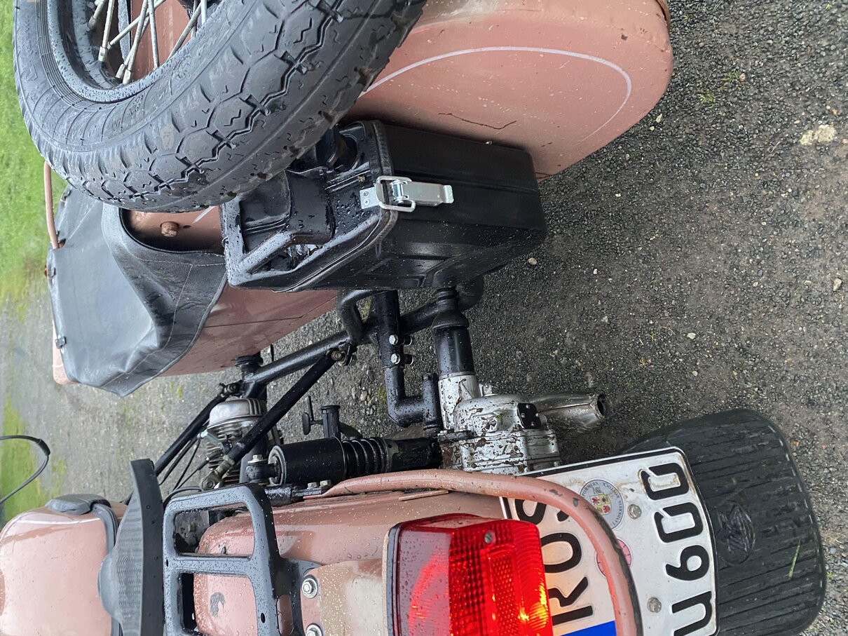

  • Luxus... Ist das silberne Gehäuse ein Differential?
    Ja genau. Fährt sich jetzt wie ein Auto. Der nächste Step wird sein, dort ne Sperre einzubauen. Aber erst mal ne Weile fahren.
    Kurzfristig werde ich neben dem Tank nen Hebel bauen, mit dem man den Rückwärtsgang einlegen kann. Der original Hebel ist ja am Getriebe, das ist manchmal recht unschön den da einzulegen.
