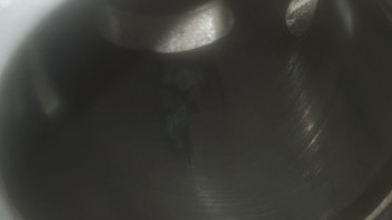

Mahlzeit, hatte gestern einen kolbenklemmer mit meinem LT 60 Reso, kann ich den noch nehmen?
Lt 60 Reso Kolbenklemmer, noch verwendbar?
Nach dem was man auf den Toasterfotos erkennen kann gibts nen ganz klares: Vielleicht.
Im ernst, mach ordentliche Fotos (von Buchse und Kolben) bei ordentlichem Licht und man kann dir auch versuchen zu helfen.

geht mein lt 60 reso nur nicht wegen der nicasil beschichtung.
Wenn die beschichtung nicht beschädigt ist, honen und neuen Kolben (MESSEN!) rein, weiter gehts.
Mach mal Fotos ohne Blitz, das wird meist besser als mit.
