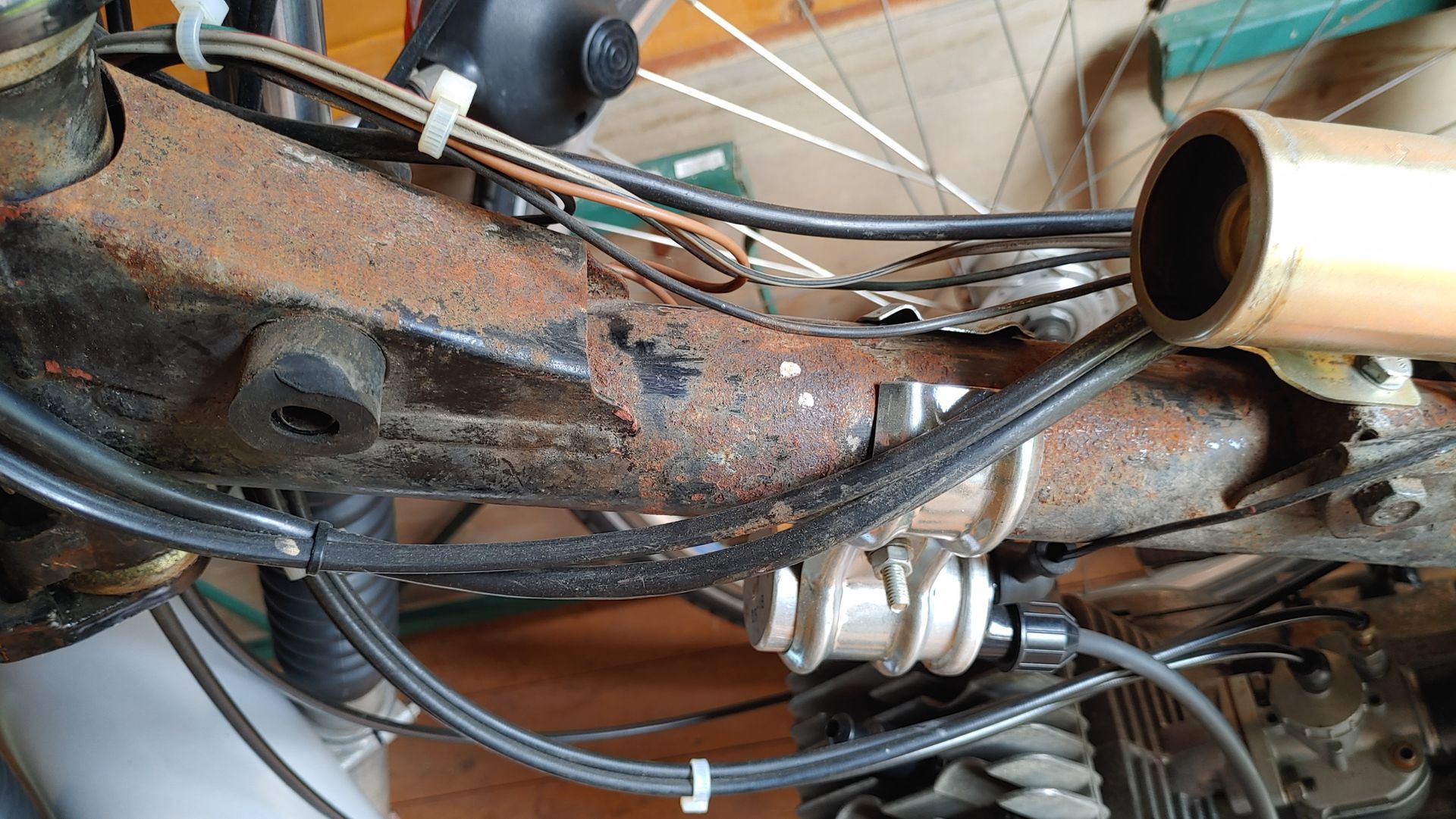

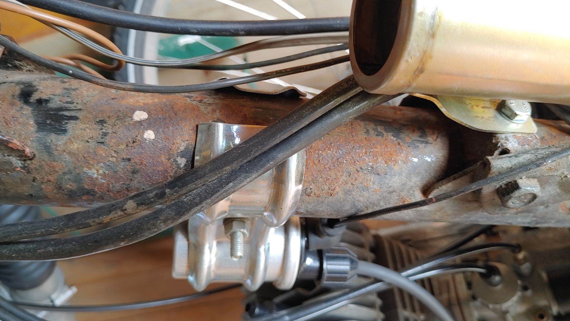

    Heute begann ich mit Groben Reperaturen und dort ist mir aufgefallen, dass mein Rahmen doch schon eine gute Rostschicht von Außen aufweist. Eine Klangprobe mit einem Schraubendreher hat ergeben, dass soweit alles noch recht Massiv ist. Nun ist DIe Frage was soll ich jetzt machen und wie Lange kann ich damit warten ?
    Für mich stehen mehrere Sachen zur verfügung, Sandstrahlen und Lackieren lassen oder Pulverbeschichten. Was ist für den Rahmen besser und wieviel kostet das etwa?
    Auf den angefügten Fotos kann man den Rost ganz gut sehen. Noch eine Letzt Frage von mir wäre was mit der Rahmennummer bei Pulvern oder Lackieren gemacht wird?

    Also mein Rahmen sah genauso aus als ich meine s51 bekommen habe, ich selbst hab alles von Hand geschliffen und schwarz Matt lackiert, allerdings auch erst ne Weile später.. Wenn du die Möglichkeit hast dann lass es strahlen und pulverbeschichten.
    Der stralemax in meiner Nähe nimmt fürn ganzen Rahmen mit pulver 200€. Die Rahmennummer wird dabei abgeklebt und im Nachgang nochmal klar gepulvert.

  • Sieht doch erstmal nur oberflächlich aus. Wie stehts denn um den Fuß?
    Bei der Frage, ob Lackieren oder Strahlen, gibt's zwei Meinungen. Ich persönlich hab mich, auch aus finanziellen Gründen, BEIM Rahmen fürs Strahlen entschieden.

    Jo, ist auch weitgehend oberflächlich, am Fuß des Mopeds ist bis auf viel dreck alles gut, kratzt man den Dreck ab sieht es besser aus als oben am Rahmen.

  • Wenn du keine zum Neufahrzeug restaurierte Simme brauchst, würde ich da auch nur punktuell abschmiergeln und Sprühfarbe (zB Baufix Metallschutzlack) drauf machen. Von den Rahmenstellen sieht man eh nix, und die Durchrostungsgefahr ist eher gering. Richtig restaurieren kann man immer noch, lohnt sich finanziell aber nicht. Wenn sie doch mal wie ein Neufahrzeug restauriert würde, wird dich jeder Dreckfleck ärgern.

    Ich brauche keine Originale restaurierte aber da es Preislich drinn ist, ich es einmal vernünftig haben will und viele schwer erreichbare Stellen auch Rost haben weshalb ich sie sowieso einmal komplett auseinander baue, kann ich den Rahmen dann auch dierekt zum Pulvern schicken. Schönehitsfehler wird sie trotzdem immer haben, stört mich aber auch nicht.
