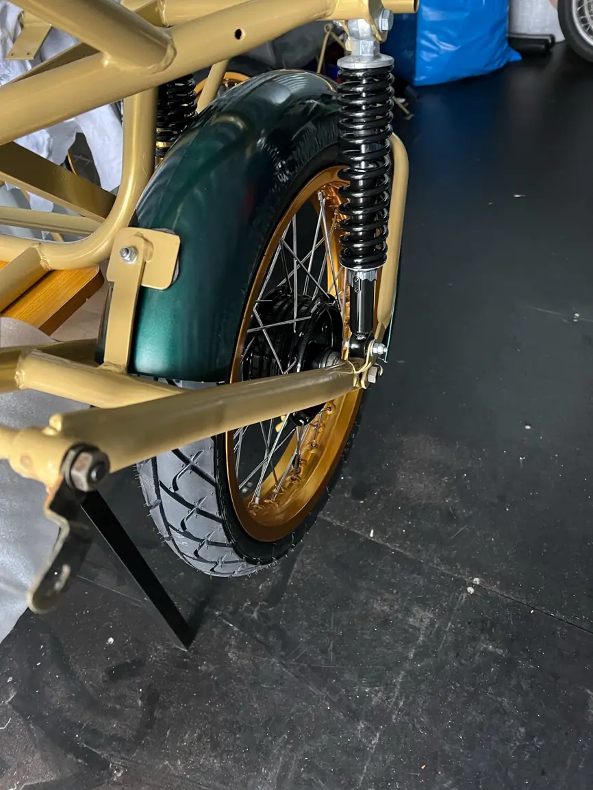

Bei mir waren beim Kauf 340mm Federbeine eingebaut. Die waren zu lang, die Kette schleifte an Motor und Schwingenträger.
Schwarz liefert für Duo auch 340mm, auf Anfrage geht auch 310mm.
Ich habe 310mm bestellt, bei mir immer noch etwas zu lang. Um minimal Abstand der Kette zum Kettenkasten zu bekommen, mußte ich außerdem noch ein 12er Ritzel einbauen.
Ich schätze, bei mir wären 280mm Federbeine richtig gewesen.
Diskussion im Schwalbennest: https://www.schwalbennest.de/s…3%B6nnte-passen/?pageNo=1
Ich würde Dir empfehlen, genau hinzuschauen, ob die Kette irgendwo schleift. Das siehst Du nur ohne Kettenschutzschläuche.
Durch das kleine 11er Ritzel ist der Spielraum für mögliche Federbeinlängen sehr begrenzt.
Eine ideale Länge könntest Du herausfinden, indem Du die Kettenschläuche entfernst und die Federbeine ausbaust. Dann einen Federbeinabstand finden, bei dem die Kette wirklich frei läuft.

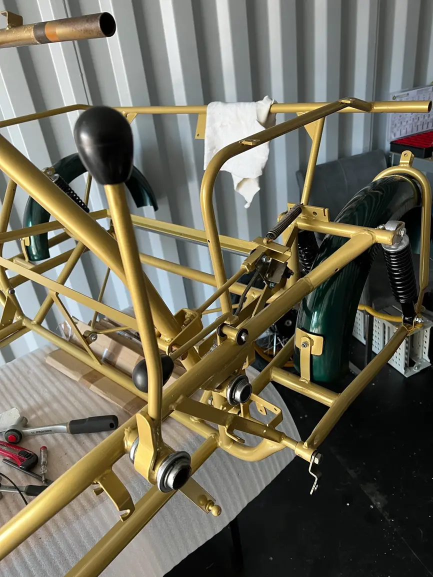

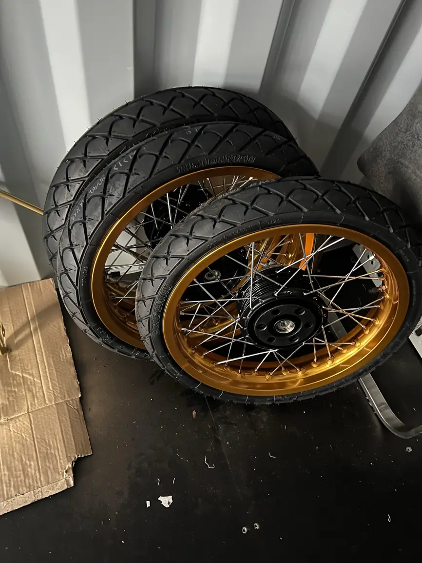

Hier auf die Schnelle mal ein paar Pics vom bisherigen - Die Räder sind vorerst nur probehalber drangemacht ![]()
sieht ja gut aus. Aber nen Plan wirst da nich finden. Musst du einen vom S50 oder Schwalbe modifizieren.
