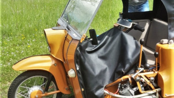

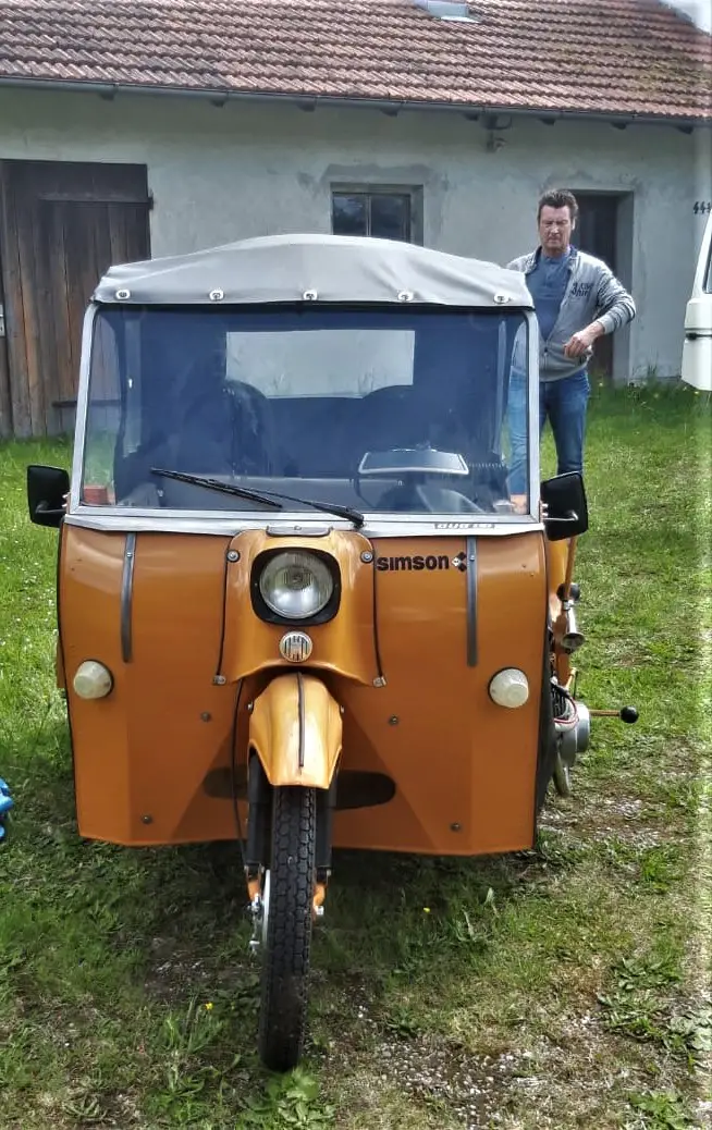

Ich hab mir jetzt noch ein Duo zugelegt. Gottlob musste ich nur knapp 45km bis zu meiner Garage zurücklegen. Kurze Eindrücke - das Fahren ist die ersten Km schon gewöhnungsbedürftig und ich glaub ich hab sie noch nicht mal annähernd am Limit bewegt (einmal auf gerade Strecke dann doch mal auf 55 bekommen aber ansonsten doch sehr vorsichtig - war auch ne kurvige Strecke. Motortechnisch ist alles bestens, sie sprang sofort an und ist auch gut unterwegs und sehr gleichmäßig gelaufen. Ans schalten ohne ab und an zu springen muss ich mich noch gewöhnen. Und ich empfand sie schon als ziemlich laut, zumindest gegenüber meiner Simmen (kann es sein das sie durch das Verdeck diese Lautstärke entwickelt?) Sie scheint unverbastelt und im Herbst will ich anfangen sie abzubauen und komplett neu herzurichten.

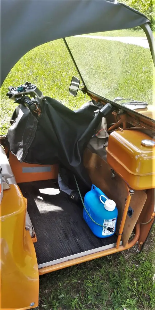

Ich hab vor sie eigentlich nur im Sommer zu fahren, das Verdeck wollte ich nicht mehr draufhaben (obwohl auch im Superzustand), auch den Fahrerregenbeinschutz hab ich gleich als erstes rausgemacht. Hab mir ein Sonnenverdeck schon vor einiger Zeit gekauft.
Und das Inventar will ich dann individuell anpassen auf jeden Fall breite Armlehnen (die schmalen vorhandenen sind bei mir ein NoGo).

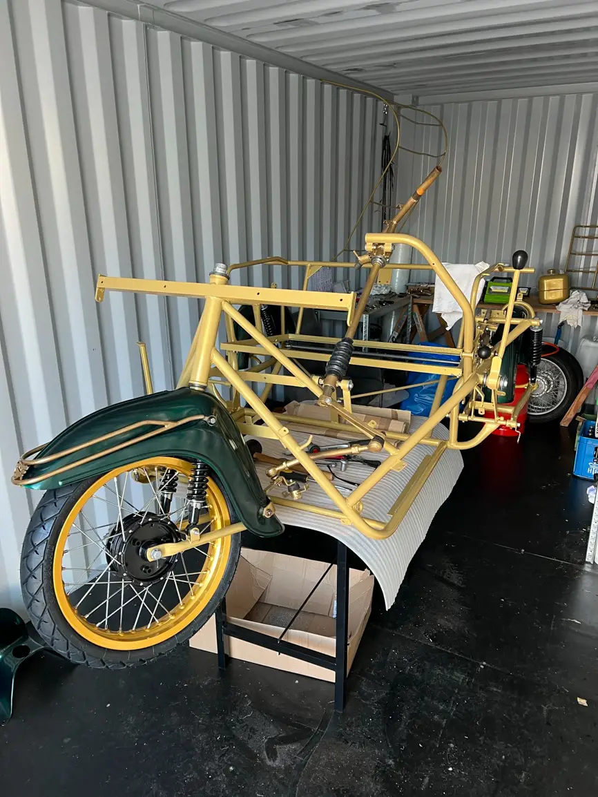

Ich hoffe doch das ich hier beim kommenden Umbau ein paar nette Helferlein und Profis mit Duos finde, die mit Rat zur Seite stehen ![]()
