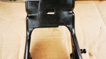

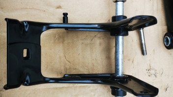

    Habe beim Zusammenbauen festgestellt, dass die Motorlager links / rechts unterm Motor nicht passen. Zumindest, wenn das rechte unter dem Motor oben liegen soll.
    Wenn das in FR linke unterm Motor oben liegt passt es.
    Kann ich das so machen oder ist das schlecht?
    In Videos habe ich es immer mit Rechts oben gesehen und in einem Video sagte jemand, dass das Einfluss auf das Fahrverhalten hätte.
    Wäre über eure Meinungen dankbar!

  • ich sehe das entspannt, solange sich der Motor ohne Gewalt oder ohne etwas zu verspannen einbauen lässt sollte nix passieren.
    KR51/1, S50, S51, und einen Haufen MZ
  • Das ganze hat kein einfluss auf das Fahrverhalten sondern auf den Lauf der Kette.
    Bau es einfach so ein, dass du es ohne Gewalt einbauen kannst.
    So, dass beide parallel zum Rahmen laufen und gut ist.
