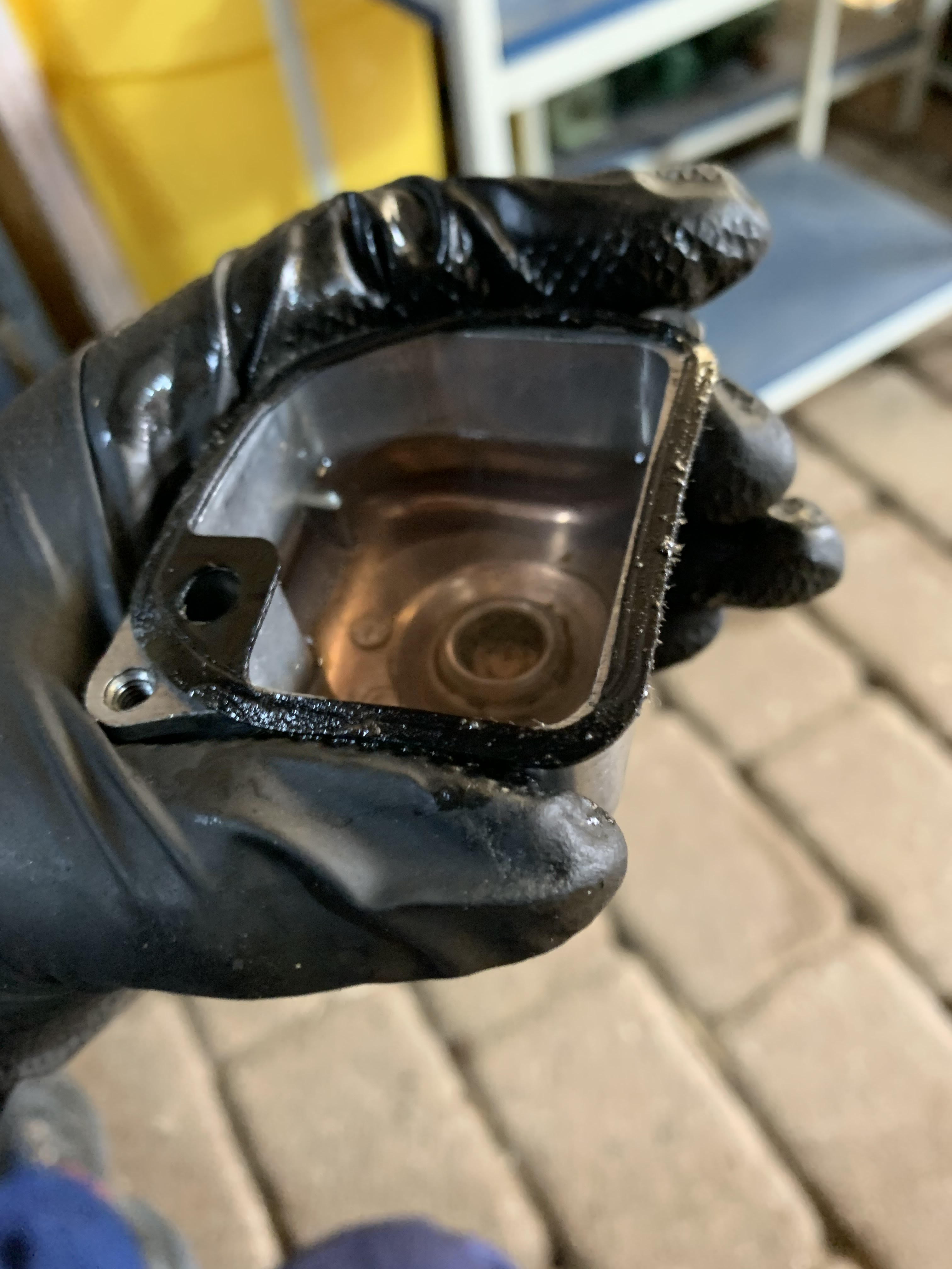

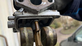

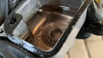

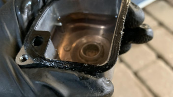

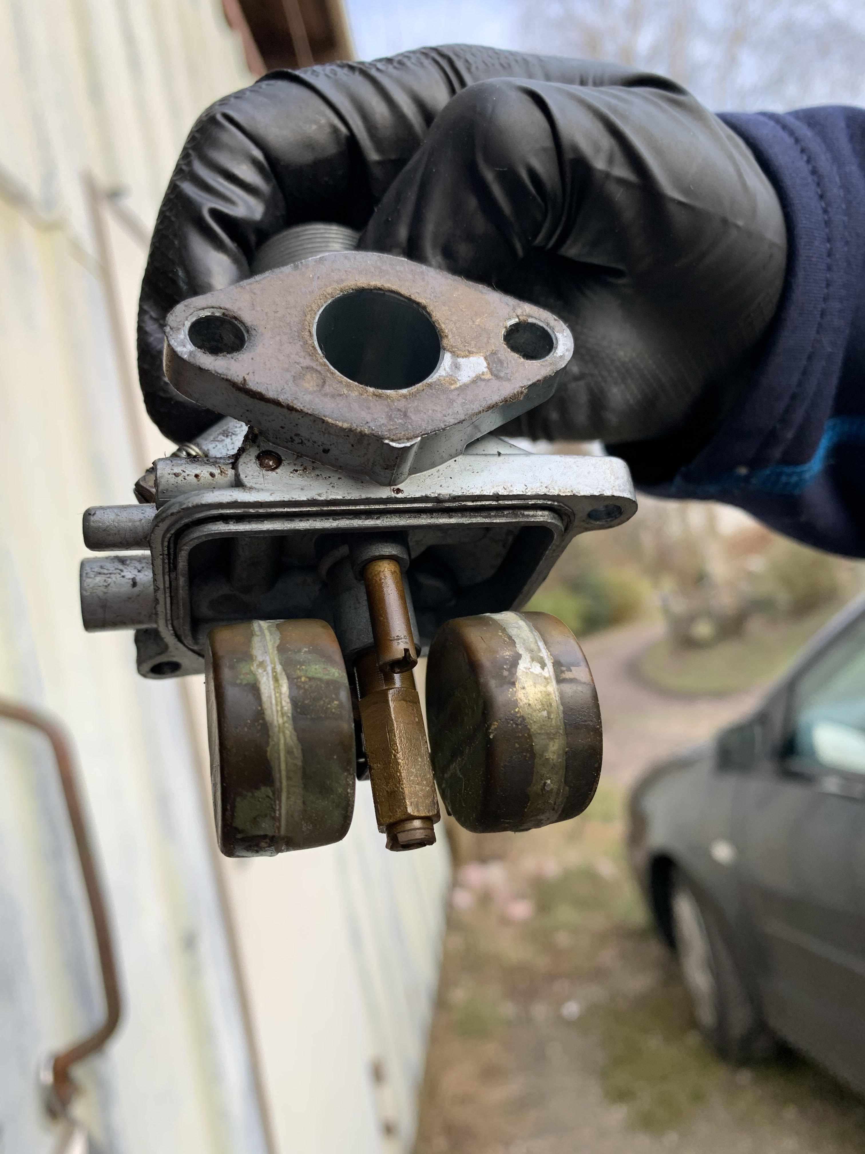

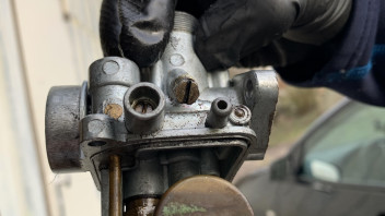

  • So war nun wieder zu gang.
    Habe nach euren Ratschlägen so angefangen:
    • Habe sie laufen lassen und wollte das das Problem kommt, kam aber nicht also habe ich sie ausgemacht und den Benzinhahn geschlossen.
    • Ich hab dann oben angefangen --> Spritschlauch am Hahn ab und geguckt ob genug kommt. Kommt reichlich.
    • Spritschlauch mit Benzinfilter wieder an Hahn rangemacht und geguckt ob da genug Sprit durchläuft. Kommt reichlich.
    • Vergaser ausgebaut und auseinander gebaut (Siehe Bilder unten)
    • Zündfunke geprüft. Kommt meiner Meinung nach regelmäßig.
    • Luftfilter gereinigt.
    • Alles wieder zusammen gebaut.
    Als ich alles zusammen hatte bin ich dann ein bisschen gefahren und das Problem war wie verschwunden. Sie hatte das Problem ein oder zwei mal im Stand aber nicht mehr beim fahren. Sie war also auf jeden Fall fahrbar. Hat sich da vielleicht einfach irgendwo was vorgesetzt was jetzt vielleicht verschwunden ist? Soll ja eigentlich auch nicht so sein das es von Zauberhand verschwindet.

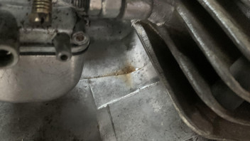

    Wie auf dem einen Bild zu sehen ist auch wieder ein wenig Sprit auf dem Motorblock.
    Habe beide Dichtungen am Vergaser erneuert!
  • Der Sprit sieht rot aus, ist das Zweitaktöl rot? Nicht, dass die Farbe durch Rost im Tank verursacht wurde.
    Wenn nicht mehr Sprit in der Wanne war, kommt mir das etwas wenig vor. Kann aber täuschen.
    Der Test mit 'Benzinhahn auf, fließt gut' reicht leider nicht. Es muss tatsächlich eine Minute gemessen werden und dann müssen min. 180ml rausgeflossen sein. Gerade wenn Rost im Spiel ist und ein zusätzlicher Spritfilter. Der setzt sich allmählich zu, und man sieht es nicht mal.
    Zw. Gaser und Zylinder scheint die Wärmeisolierscheibe zu fehlen (gibts in rot oder schwarz). Die gehört beidseitig flankiert mit zwei Papierdichtungen.
    Am Vergaserflansch sieht man eine Papierdichtung, die darf gerne neu. Alte machen gerne Probleme: Falschluft.
    Zündfunke: Der Test auf den Zündfunke bringt leider nichts, wenn der Fehlerfall nicht eingetreten ist.
  • Nein alles gut das Zweitaktöl ist Knallrot und färbt den Sprit so.
    Die Papierdichtung am Flansch habe ich auch erneuert.
    Das mit den Wärmeisolierscheiben verstehe ich nicht ganz habt ihr da vielleicht ein Bild für mich? Sind die sehr essenziell?
