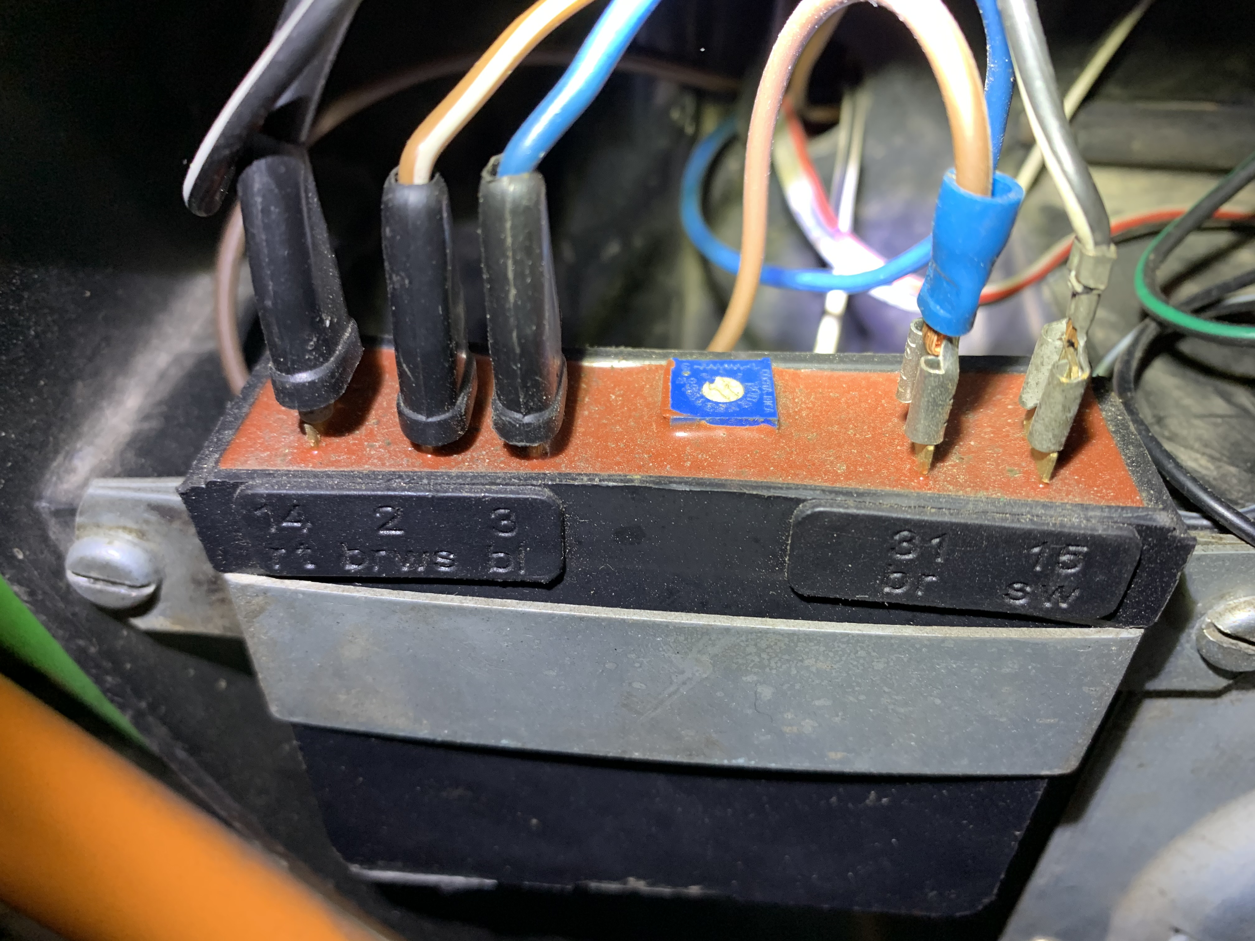

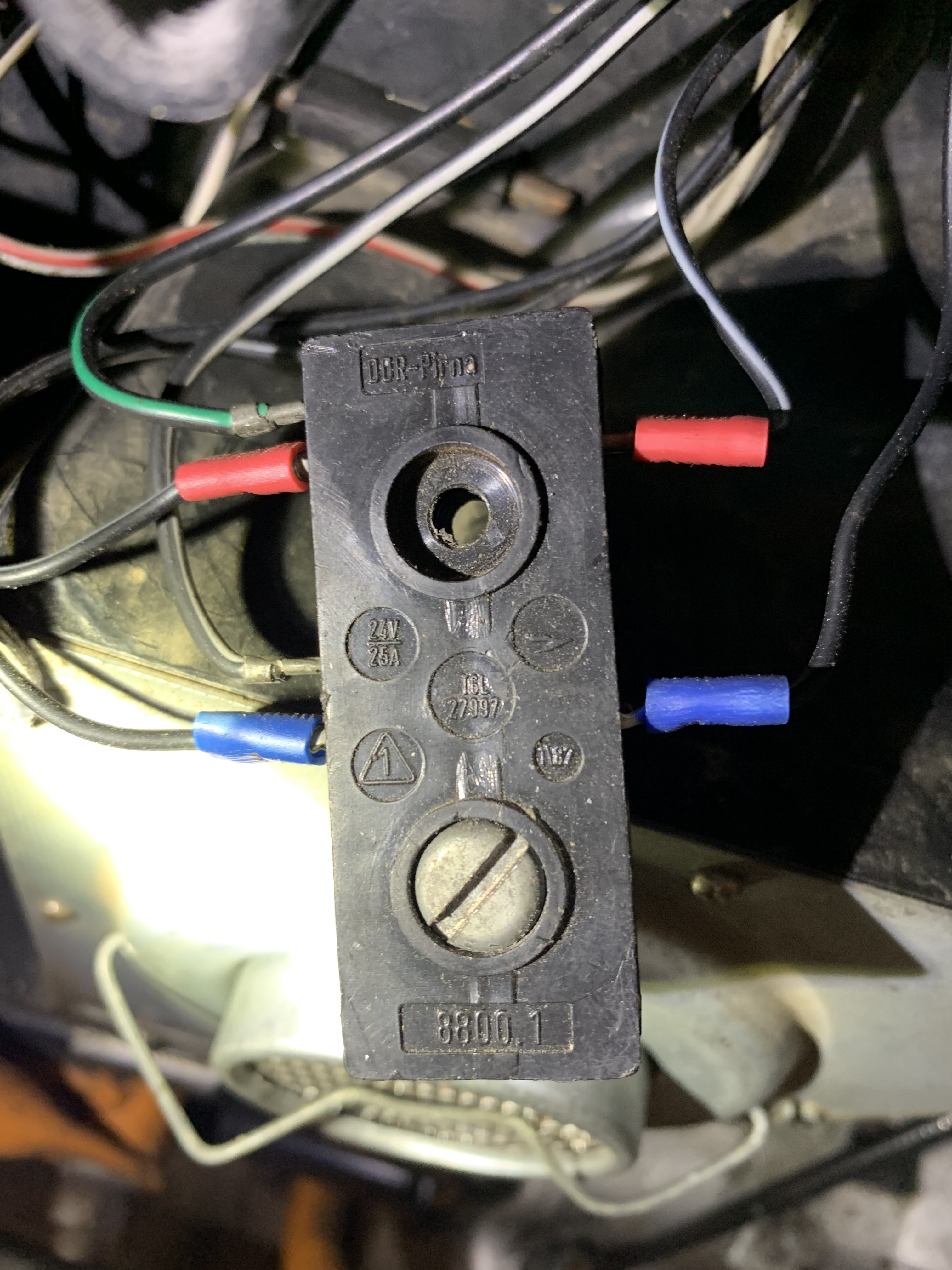

  • So war nun eben dar und hab mir die Sache mal angeguckt. Jetzt bin ich noch ein wenig mehr verwirrt.
    Laut der Tabelle und des Schaltplanes den du geschickt hast müsste die Maschine ja eine Unterbrecher-Zündung haben. Wie man auf den Bildern aber sieht ist ein Steuerteil vorhanden und das spricht doch eindeutig für eine E-Zündung wenn ich mich jetzt nicht komplett irre?
    Bei der Ladeanlage steht eine komplett andere Nummer drauf und außerdem auch 24 Volt / 25 Ampere. Ich schließe also mal darauf das die komplett falsch ist.
