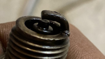

    Wäre interessant zu wissen, wie die Kerze ausschaut.
  • Nu klitschnass nehm ich an
