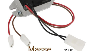

Ja richtig um die Powerdynamo. Ich habe einen vierfach Sicherungskasten, das funktioniert ganz gut. Im Anhang ist ein Bild vom Regler, ich habe mal an die Stecker geschrieben was ich denke woran die Stecker gehen. Sollte so doch richtig sein? Gruß
Bitte der gewünschte Schaltplan
https://www.simsonforum.de/faq…erdynamo_mit_Batterie.pdf -
