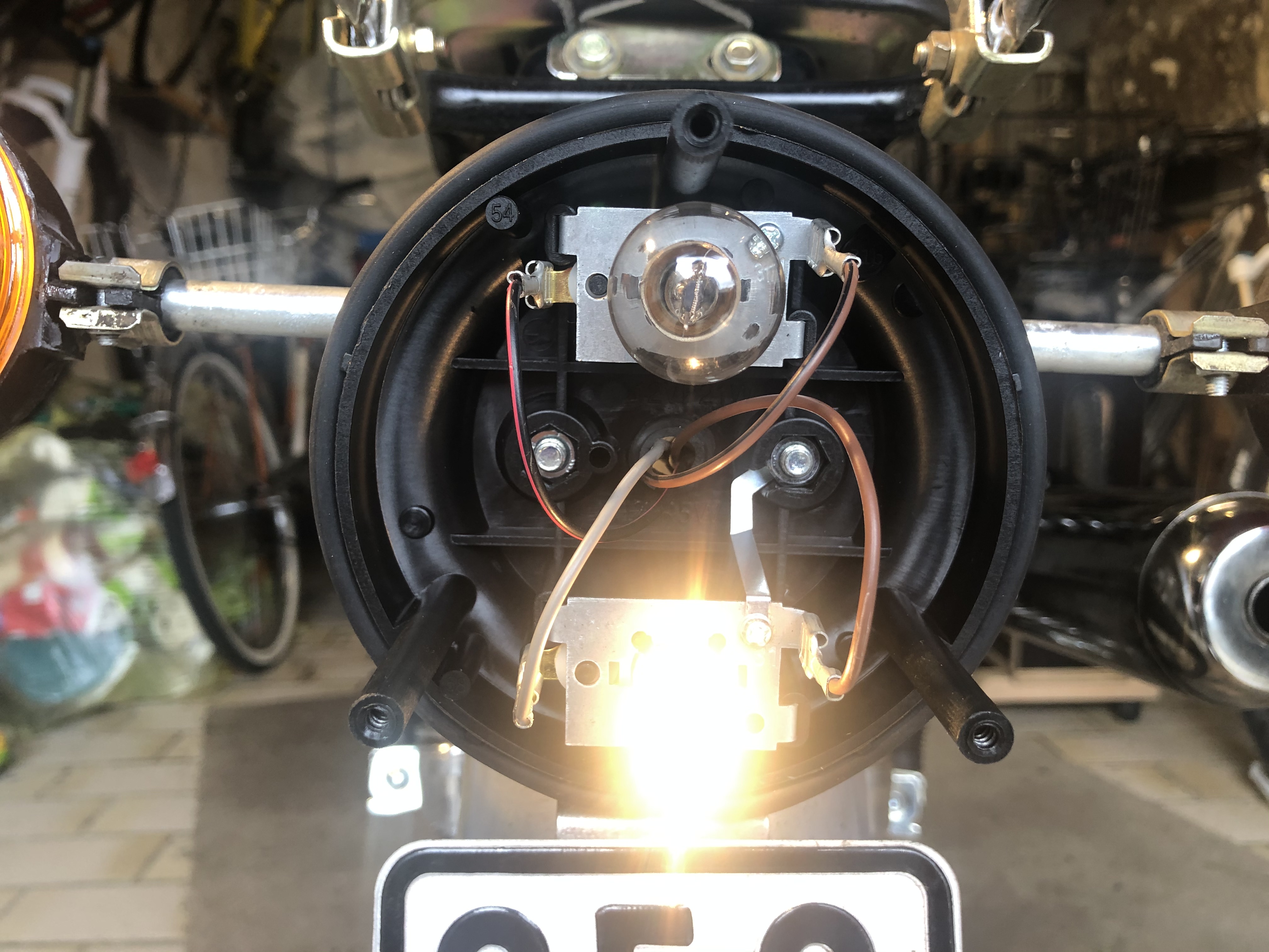

    Spannung gemessen in SchSt 3. Am RL kommen 5,xxV an. Birne brennt. In SchSt.2 kommt nix messbares an, Birne glimmt eben nur leicht.
    Ich hab mal Bilder angehängt...
    Schalterstellung 2 mit laufendem Motor.
    Schalterstellung 2 mit laufendem Motor UND Bremslicht als Vergleich.
    Schalterstellung 3 Standlicht auf Batterie ohne laufendem Motor
    Und wie geschrieben, das braune Massekabel am (unteren) RL kann in jeder Stellung abgezogen werden und ändert am Licht nichts.

  • Die genauen elektrischen Zusammenhänge kann ich hier nicht wiedergeben.
    Allerdings habe ich exakt diesen Fehler erst im Sommer bei jemandem repariert.
    Ebenfalls leuchtet dann zwar das Bremslicht, jedoch nicht in voller Stärke. Ist auf dem Bild auch zu sehen, die Glühlampe leuchtet nur gelblich, das Rücklicht jedoch hell und weiß.

  • Wenn ich die Helligkeit der Glühbirnen vom Bremslicht mit der des Rücklichts vergleiche, kommt es mir so vor, als ob im Rücklicht eine Birne mit 6V/10W verbaut ist statt der vorgesehenen Birne mit 6V/5W.
    Das würde das magere Glimmen im Fahrbetrieb erklären können.
