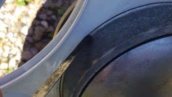

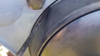

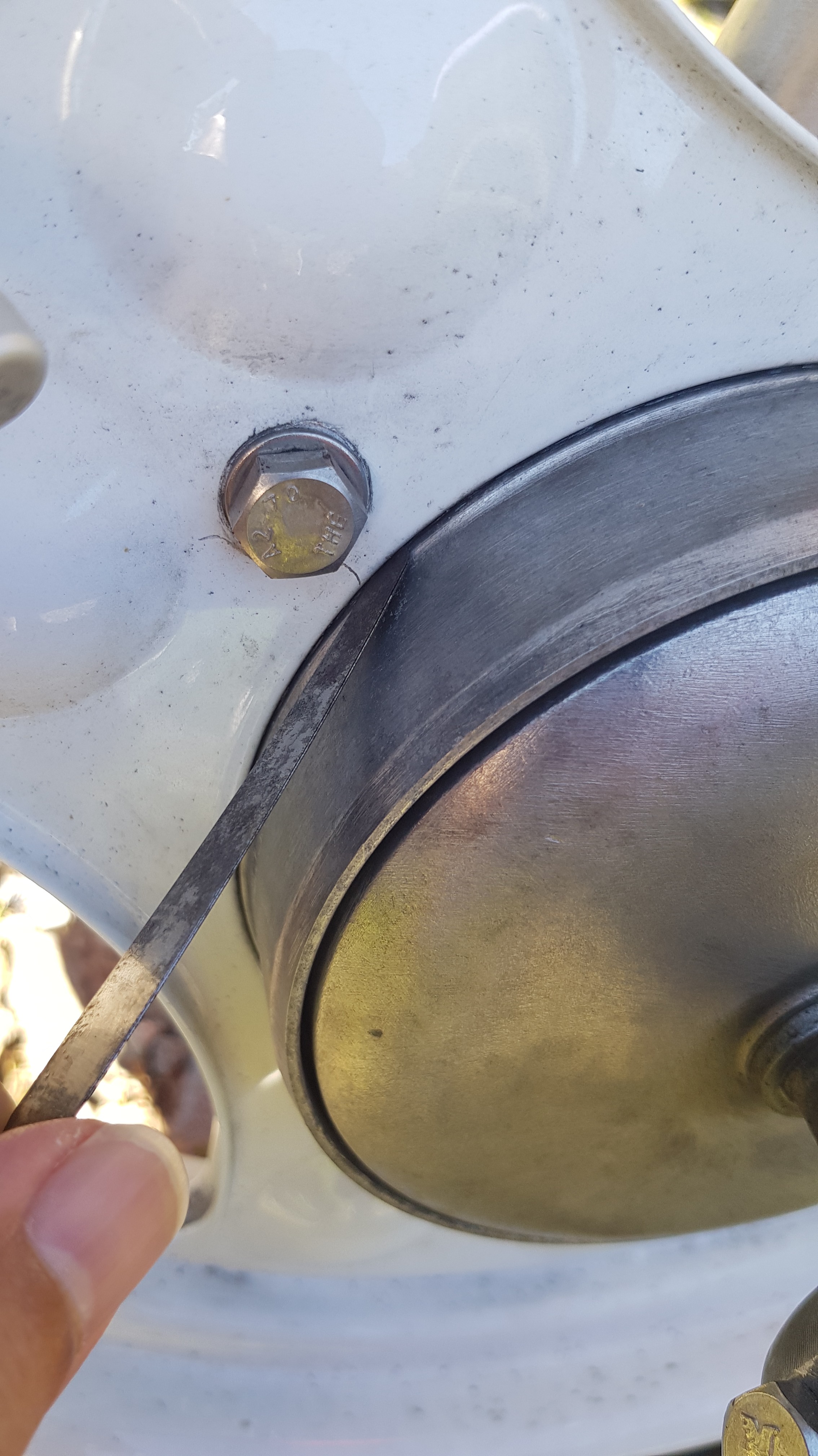

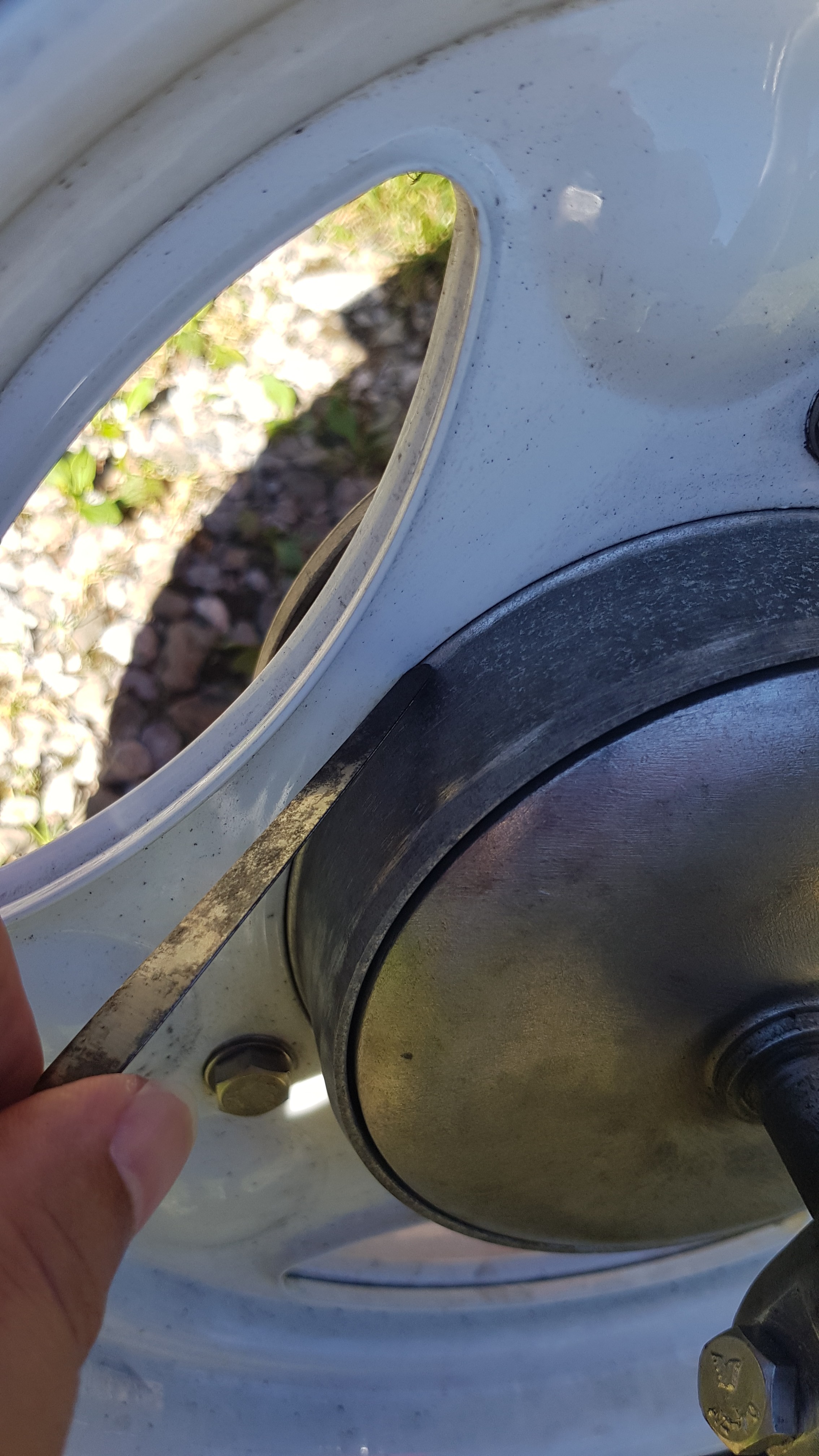

    So, jetzt auch mit bildern. Habe mal die Messlehre dran gehaltn. Der Spalt hat einen knappen Millimeter. Wenn man die Schruben löst kann man die Felge auf der Nabe auch bewegen.
