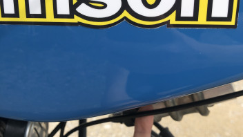

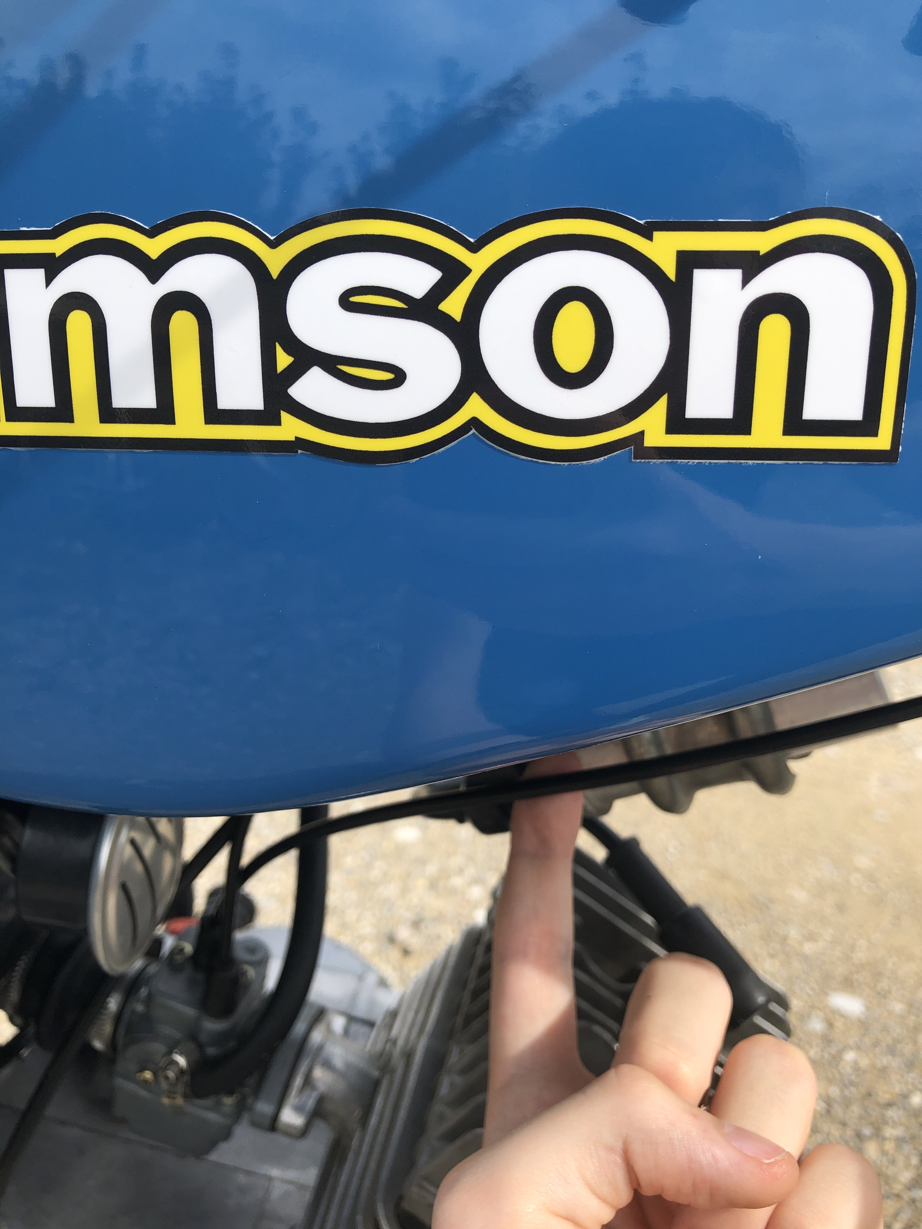

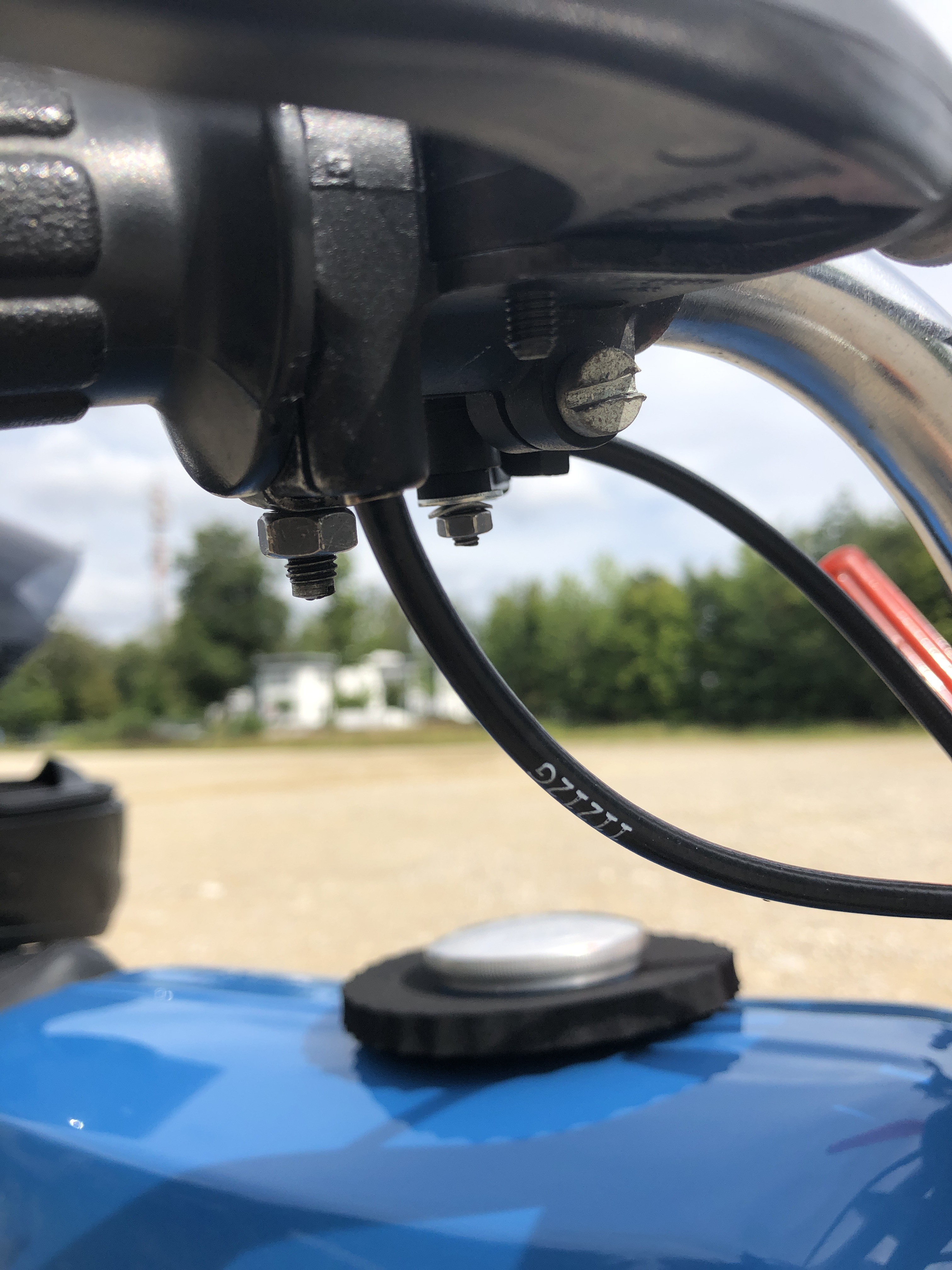

    Habe vor langer Zeit mal meinen Gaszug Bowdenzug getauscht, aber ich habe ihn so gut wie möglich verlegt, kann es daran liegen ?
    Kupplung ist so eingestellt das man am Handhebel spiel hat bis sich Druck Aufbaut.

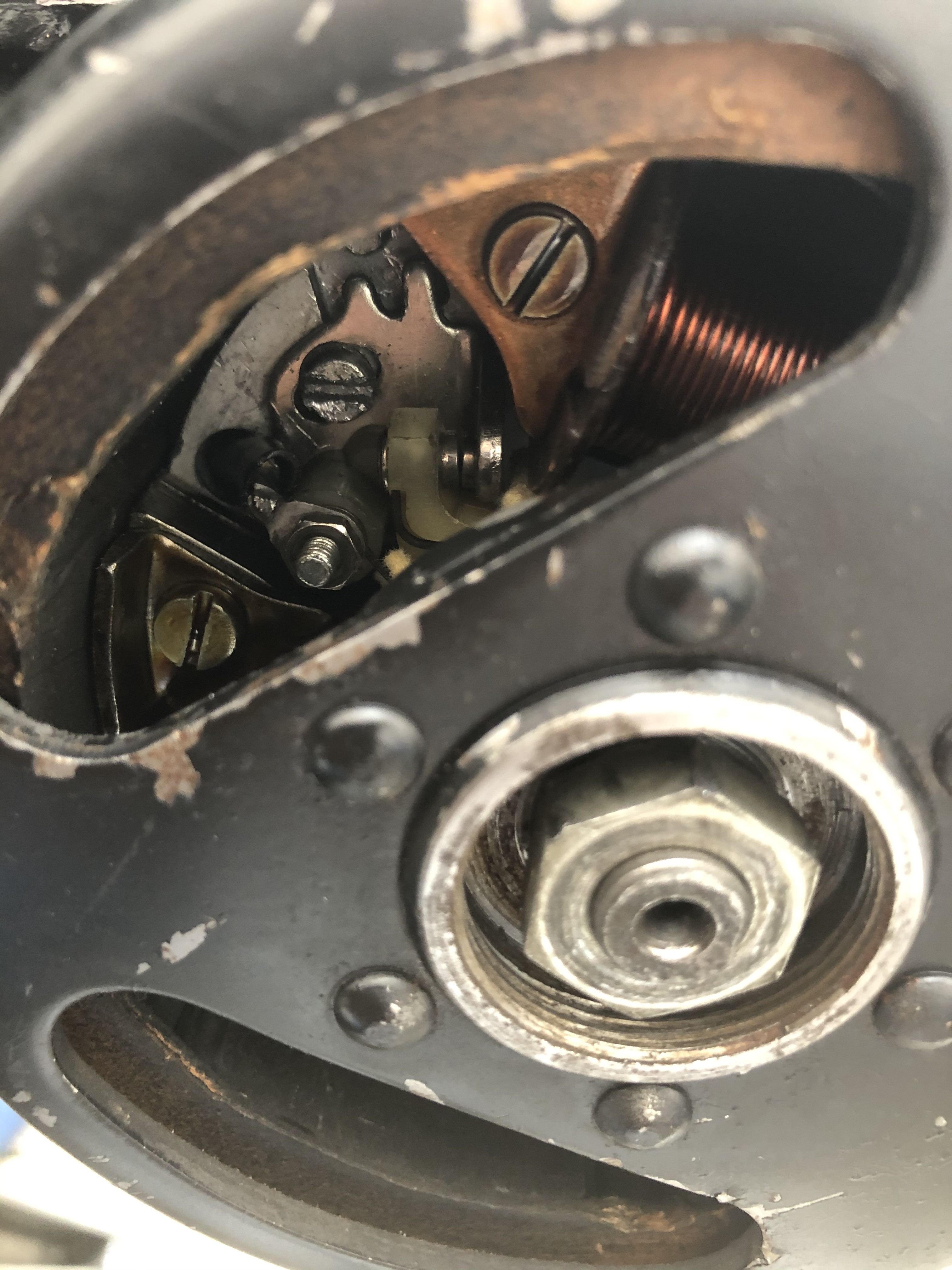

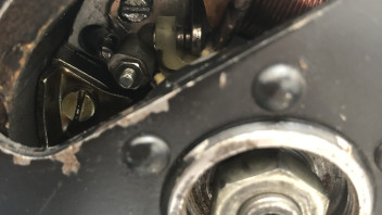

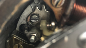

    Zündung hab ich versucht einzustellen. Ich hab das ganze mit einem Messchieber den OT bestimmt. Und zur Sicherheit noch das ganze mit der Alufolie getestet. Den unterbrecher hab ich etwas nachgestellt, aber ich konnte ihn komischer weise nur nach unten verschieben, nach oben ging er nicht mehr zu verstellen (bzw weiter auf).

    Moped springt deutlich besser an als davor aber das Problem ist immer noch das selbe. Sonst ist das Moped wie ,,neu,, hehe.

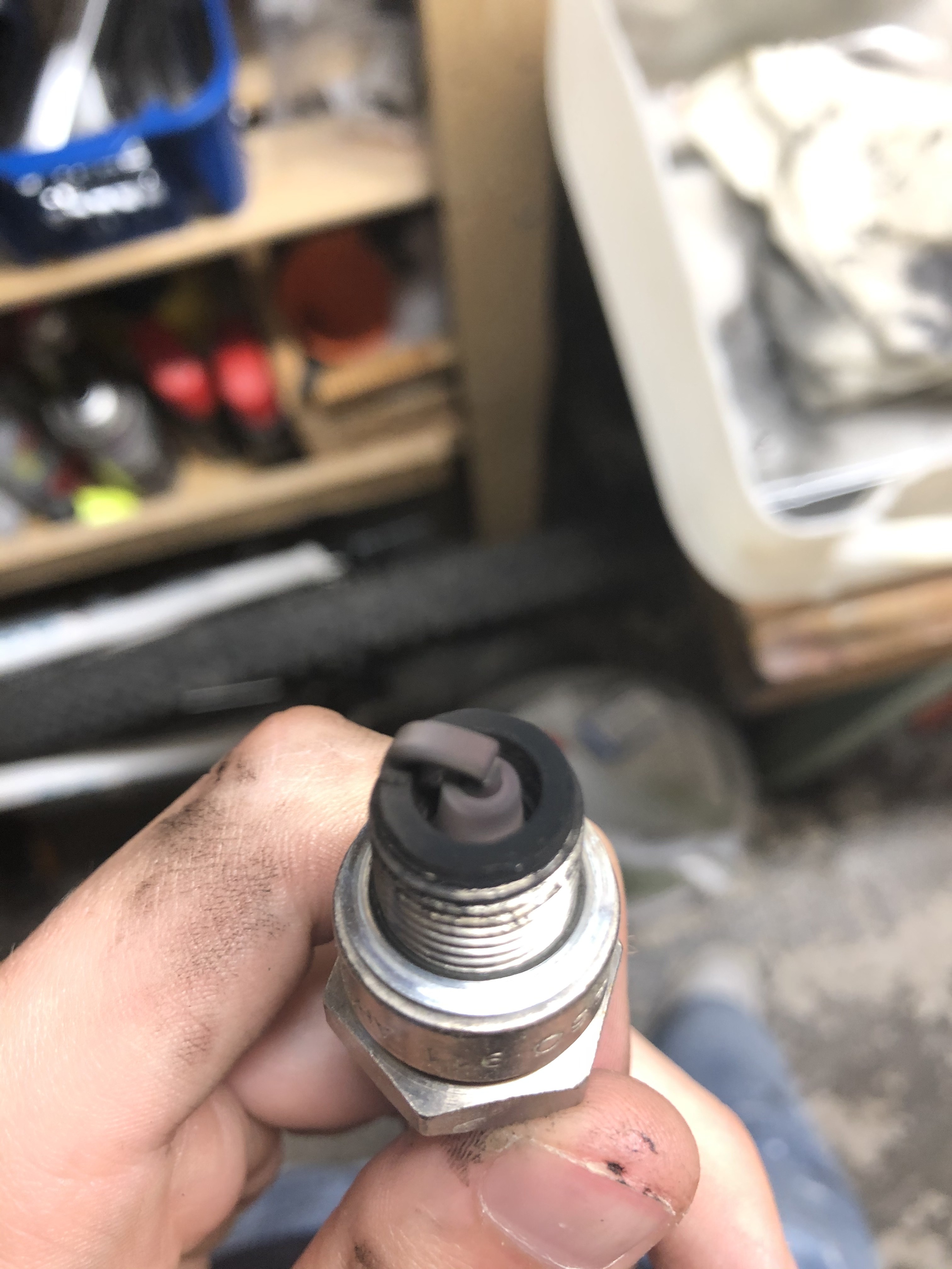

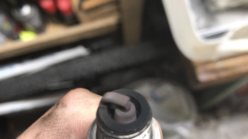

    Die Zündkerze war früher perfekt braun wo das Moped ohne die Probleme gelaufen ist.
    Jetzt nicht mehr bzw vor der neuen Einstellung

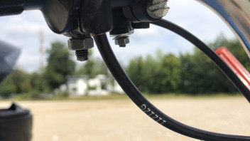

    Das kann unterschiedliche Ursachen haben. Meist ist der Zug zu sehr gespannt. Lass mal an der Stellschraube am Handhebel einen Gewindegang nach. Wenns jetzt besser wird, noch nen halben. Nur nicht zu viel mit einmal, da sie sonst irgendwann nicht mehr trennt. Bekommst du es nicht anständig hin (entweder rutscht sie oder sie trennt nicht richtig), wirds Zeit für nen neuen Zug. Das Problem hatte ich mal an der MZ. Da hat sich die Hülle zu sehr gestaucht. Der Hebelweg war einfach zu kurz. Neuer Zug - Problem gelöst.

  • Ich habe das ganze Probiert mit dem Zug entspannen am Handhebel. Egal wie weit ich das ganz rausgedreht habe, es hat kein Unterschied gemacht.

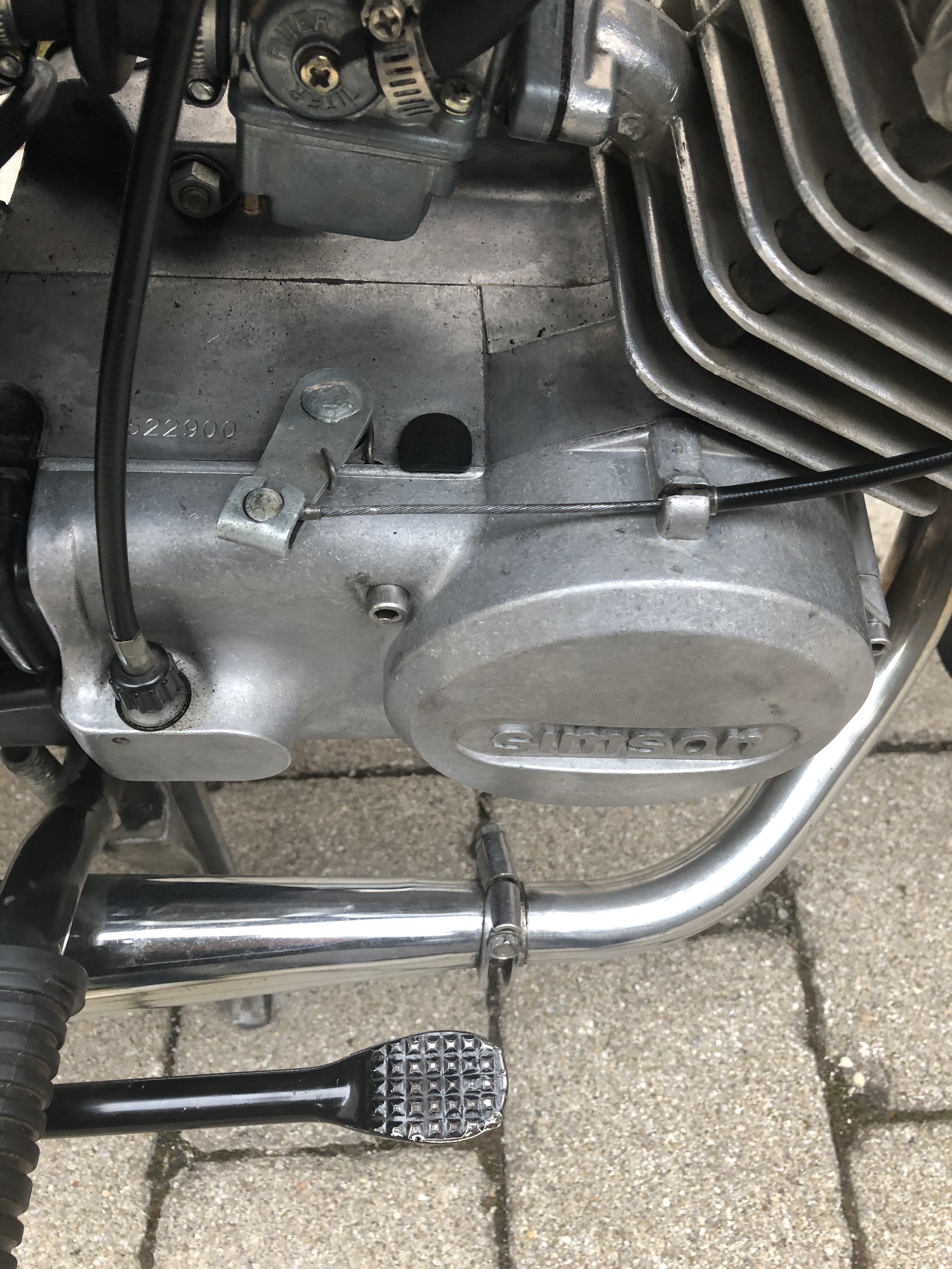

    Die Kupplungseinstellubg verstehe ich nicht ganz, ich habe am Handhebel 3-4 mm spiel bis sich Druck Aufbaut, aber wenn man während diesem Spiel bewegt sich trotzdem unten der Zug oder dieses Teil (Siehe Foto) auch mit.

  • das sich der Hebel am Motor trotzdem mitbewegt ist normal, das Spiel ist innerhalb des Motors bei der kupplungsbetätigung.
    Wenn die Kupplung mit komplett entspannten Zug immer noch rutscht, wird deine tellerfeder verschlissen sein, und damit gehört das kupplungspaket ausgebaut und überprüft.
