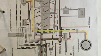

  • Hallo Leute, und zwar wollte ich erstmal fragen ob ich wenn ich normal am Tag fahren möchte licht an haben muss. Es gibt ja vorne einmal Standlicht und Abblendlicht( Licht). Hinten gibt es einmal ein Bremslicht und ein Standlicht. So wenn ich in die Stellung 2 (0/1/2/3) schalte und die Simme an ist müsste auch das Standlicht hinten nicht leuchten oder? Nur bei der 3(letzten stufe) müsste vorne und hinten Standlicht leuchten. Jetzt habe ich aber gehört das wenn ich am Tag und in der Nacht ohne diesem licht....also Hinten das Standlicht nicht an ist man strafe bezahlen muss? Also wie ist das jetzt, muss in der 2 stufe das Standlicht an sein oder muss in der 1 und 2 stufe hinten nichts außer das Bremslicht wenn ich bremse an sein?
    Sorry für die Rechtschreibfehler und für den komplizierten text. Bin auch neu im Buissnes xD.
    Ps: es ist eine 12V Vape für ich denke mal eine S51 B....ich habe auch keine Ahnung was ich für eine habe....sie ist Baujahr 88.
    Danke schonmal

  • also der schaltplan sagt ganz klar das es von klemme 59b auf den dreier-verteiler geht, und auf diesem hängt der ac-kreis der vape. Von daher ist auf Stellung 2 Strom auf dem Rücklicht...
    Überprüfe mal bitte deine Verkabelung, und lese den schaltplan bitte richtig ;)
  • Oke also ich habe das Kabel von der 59b zum Verteiler abgemacht und nochmal dran...dann ging's komischer weise.
    Auf jeden fall danke ich euch leudee!!
