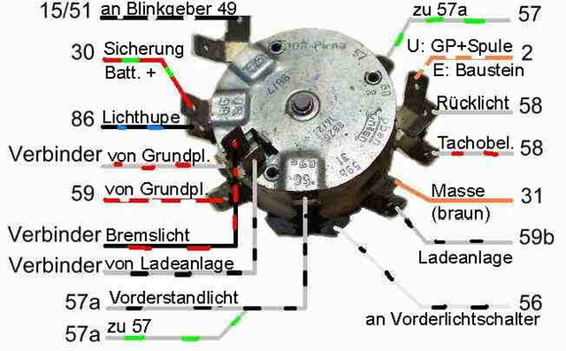

nicht nur das lämpchen wird dir mit der zeit die battrie leer ziehen. usb verbraucht immer strom, auch wenns nicht genutzt wird. viell nen schalter zwischen bauen, oder ne buchse mit schalter kaufen?
oder einfach auf klemme 15 legen? Dann geht die nur wenn die zündung an ist.
Danke Grandpa,
das wäre es, nur was ist Klemme 15?
Schon mal vielen Dank.
Raischam -
klemme 30 (hast du jetzt) ist dauerplus, klemme 15 ist geschaltetes Plus. Findest du am Zündschloss, ist auf der Rückseite markiert. Und heißt dort 15/51. Wenn du die Dose da mit rauflegst, sollte es hinhauen.
Ansicht VON UNTEN. (Das wird oft verwechselt)
Oben links ist Anschluss „15“
