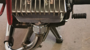

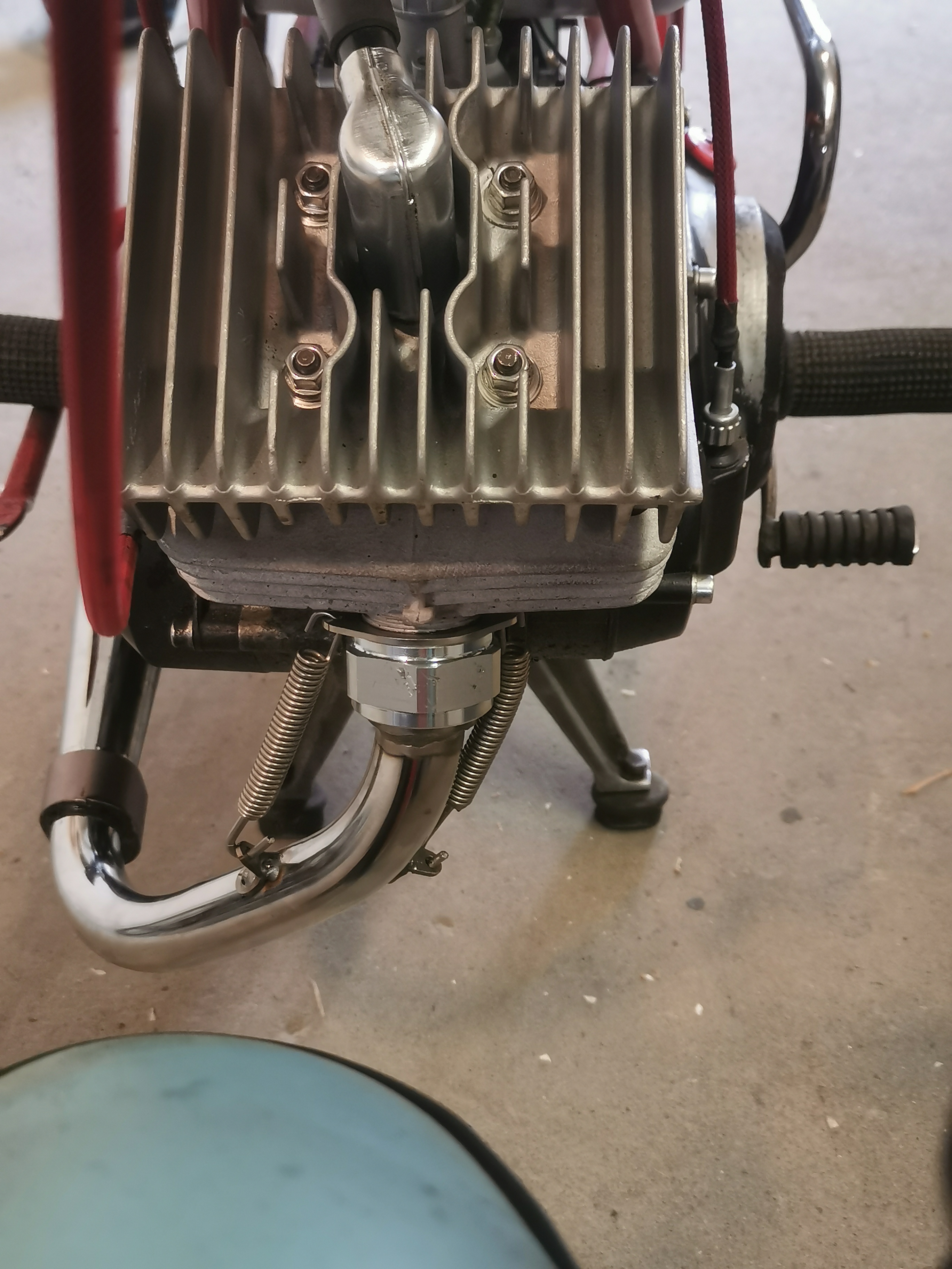

So sieht der LT60 aus... Fein blank...
Alte Mopeds interessiert die meist nicht..
Aber so bunte Roller mit unterboden-funzeln und fetten rennbirnen.... Da geiern die hinterher....
