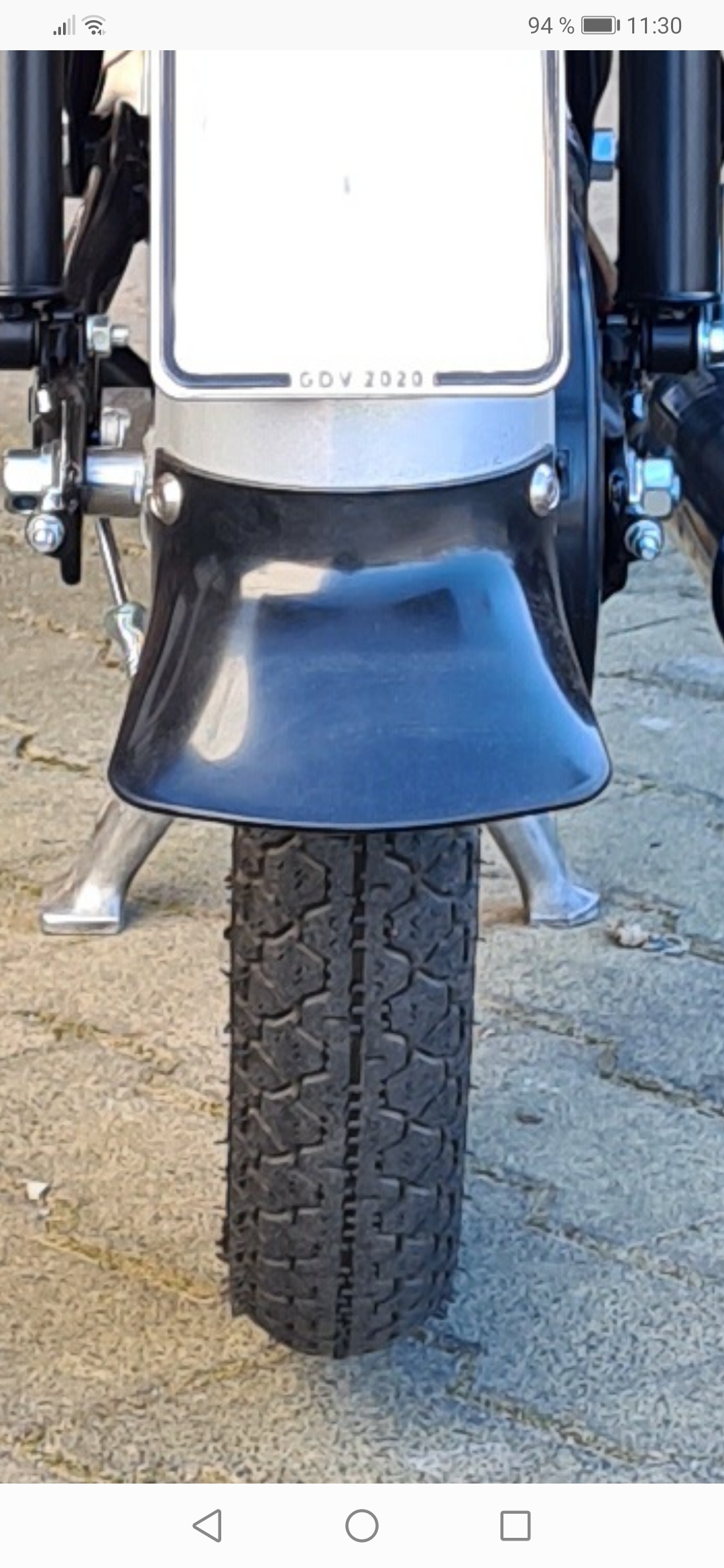

  • Moin,

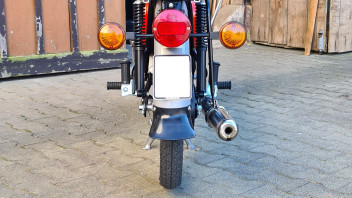

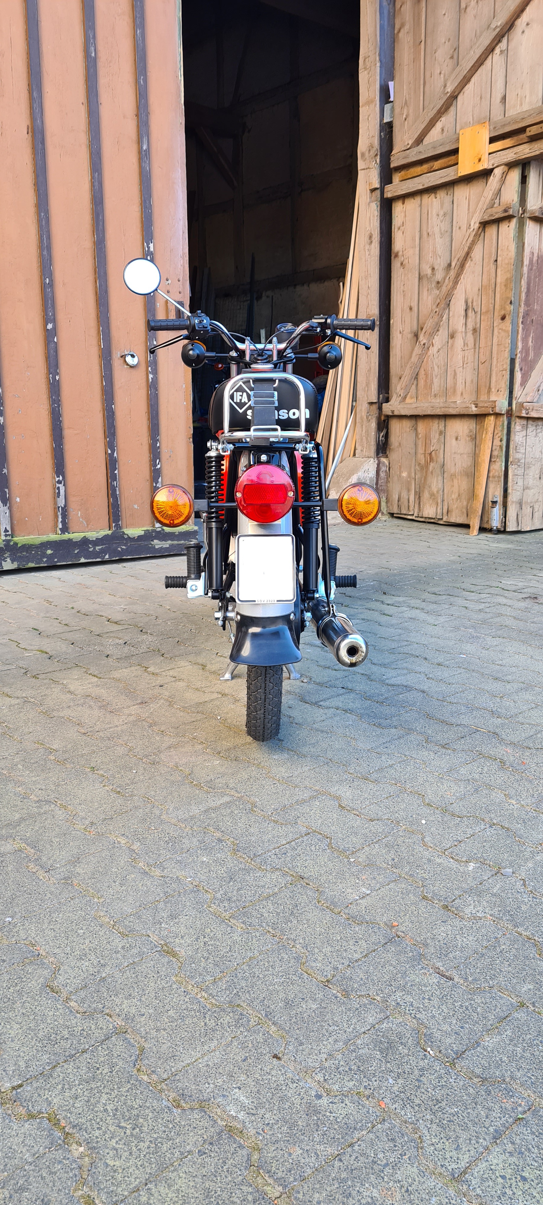

    bei meiner S51 steht von hinten betrachtet vertikal das Hinterrad leicht schief. Weiss nicht wie man das nennt, beim Auto würde man es Sturz nennen. Sind ungefähr 2-3 Grad. Siehe Foto.
    Das Rad stand vorher noch um einiges schlechter (vorher ca. 5 Grad) und habe gestern folgende Sachen erledigt bzw kontrolliert:

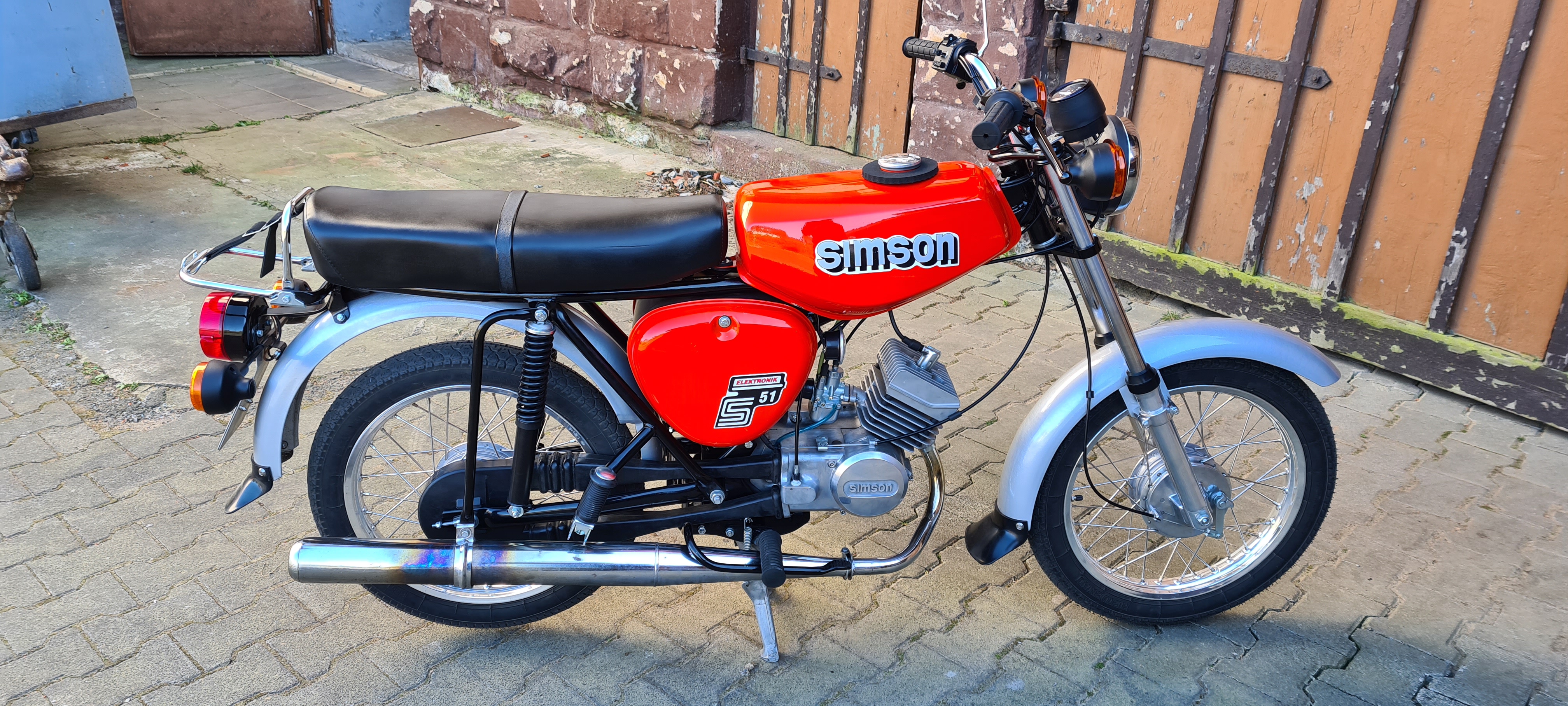

  • Habe den Thread nochmal umbenannt. Es geht darum das das Rad vertikal und von hinten betrachtet nicht gerade steht. Beim Auto würde man Sturz dazu sagen. :whistling:

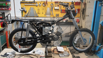

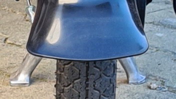

  • Auf dem Foto von hinten, sieht es so aus, als ob das Schutzblech nicht ganz gerade ausgerichtet ist.

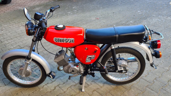

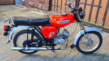

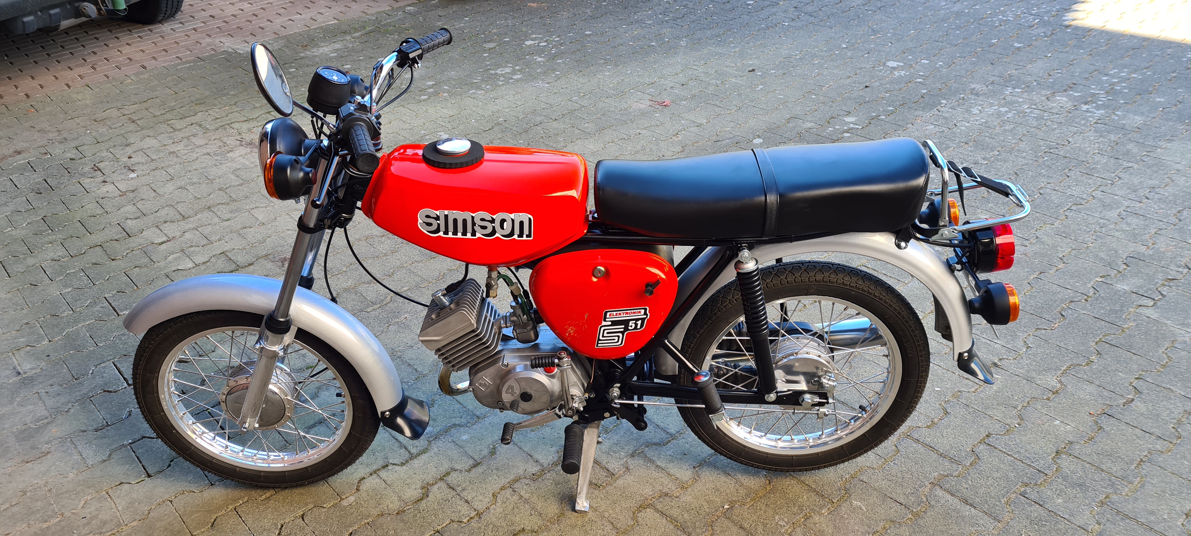

    Auf dem Foto von der Seite würde ich vermuten, dass der Rahmen verzogen ist.
    Wenn es nicht täuscht, dann steht der Kotflügel recht nah am Krümmer.

  • Habe noch ein zweites Foto von der Seite hochgeladen. Ich finde nicht das der Kotflügel zu nah am Krümmer ist. Sah vielleicht auf dem einen Foto so aus.
    Bei dem Foto von hinten sind aber die Federbeine schon annähernd in einer Flucht zum Schutzblech finde ich, also sollte das Schutzblech halbwegs gerade sein.

  • Mit der alten Schwinge war es ca. 5°
    und mit der neuen ca. 3° so wie auf den Fotos ?
    Dann würde ich mal vermuten das dein Rahmenfuß ein kleinen ... abbekommen hat!
    Kann man aber nur gut erkennen wenn deine kleine bis zum Rahmenrücken und eingebauter Schwinge nackig gemacht wird.
    Dann sieht man von hinten am deutlichsten wo das Problem liegt.
    MfG.
  • Richtig... Sitzbank, tank und Obergurt runter.... Dann muss das Rad gerade zum Rahmen stehen.
    Von hinten gucken und von oben

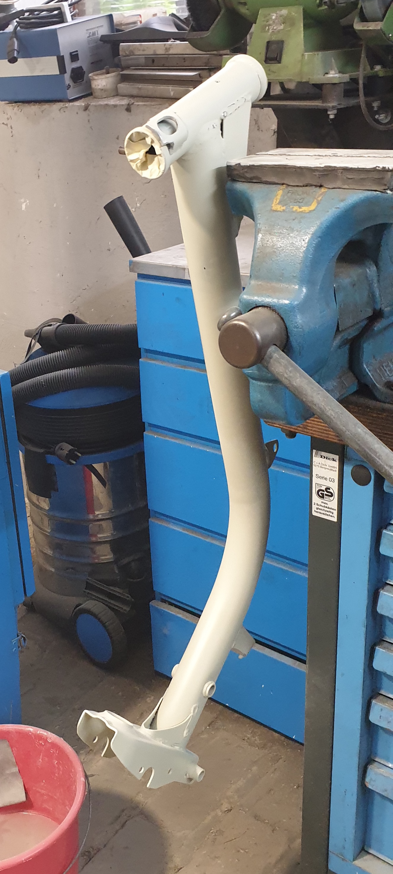

    ja genau vorher ca 5 und jetzt ca 3 Grad wie auf dem Foto. Ich tippe auch drauf das der Rahmenfuß oder zumindest die Buchse für den Schwingenlagerbolzen leicht schief sind.
    Hier noch 2 Bilder vom letzten Jahr aber da erkennt man nicht viel leider.
