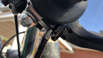

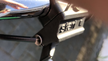

Bowdenzug-Mantel rutscht bei Chokehebel und Gasdrehgriff aus der Halterung
Entweder klemmt der Schieber unten im Vergaser oder du musst das Spiel an den Stellschrauben unten am Vergaser einstellen.
Das Spiel soll 2 bis 3 mm betragen in jeder Lenkerstellung. -
Mit anderen Worten: Oben am Lenker kann alles so bleiben. Gut, dann schaue ich mal ne Etage tiefer.
...wobei mir der Chokezug so aussieht, als wäre die Tülle lose.
Am oberen Ende ist das Teil nicht verpresst.
Das ist immer lose da dran. -
Die sollten so eingestellt werden, daß die lose sind, aber eben noch nicht rausfallen. Den Lenker links und rechts drehen und kontrollieren.
Ja, so sind sie jetzt eingestellt. Habe sie zu Demonstrationszwecken für die Fotos extra weiter rausgezogen.
