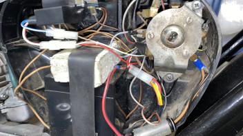

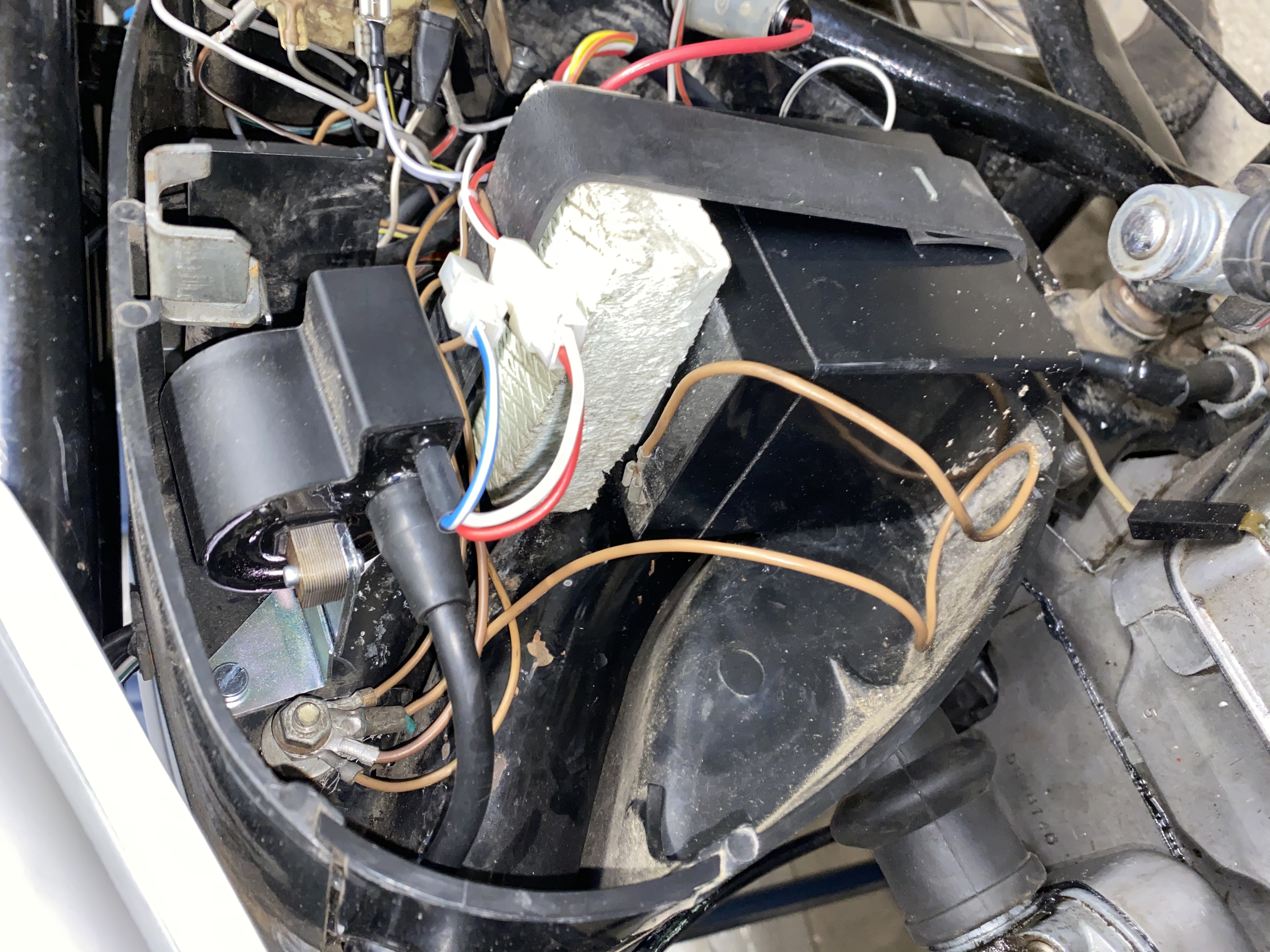

Nach Lenkerwechsel kommt kein Zündfunke mehr, habe eine S51 C BJ 1989.
Kein Zündfunke S51 VAPE

Der Vierfach-Stecker der von der Lichtmaschine kommt...schau da mal von beiden Seiten von hinten rein ob die Stifte richtig sitzen. Kannst auch leicht an den einzelnen Kabeln zupfen. Die Stifte werden gerne mal beim Zusammenstecken aus den den Steckern gedrückt.
Edit, weil Bilder geschaut. Hat nix mit Deinem Zündungsproblem zu tun...trotzdem solltest Du das Massekabel von der Batterie zum Massepunkt austauschen, bzw. den Kabelschuh neu machen, das grüne Zeug ist oxidiertes Kupfer...der macht es nicht maher lange.
