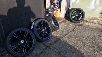

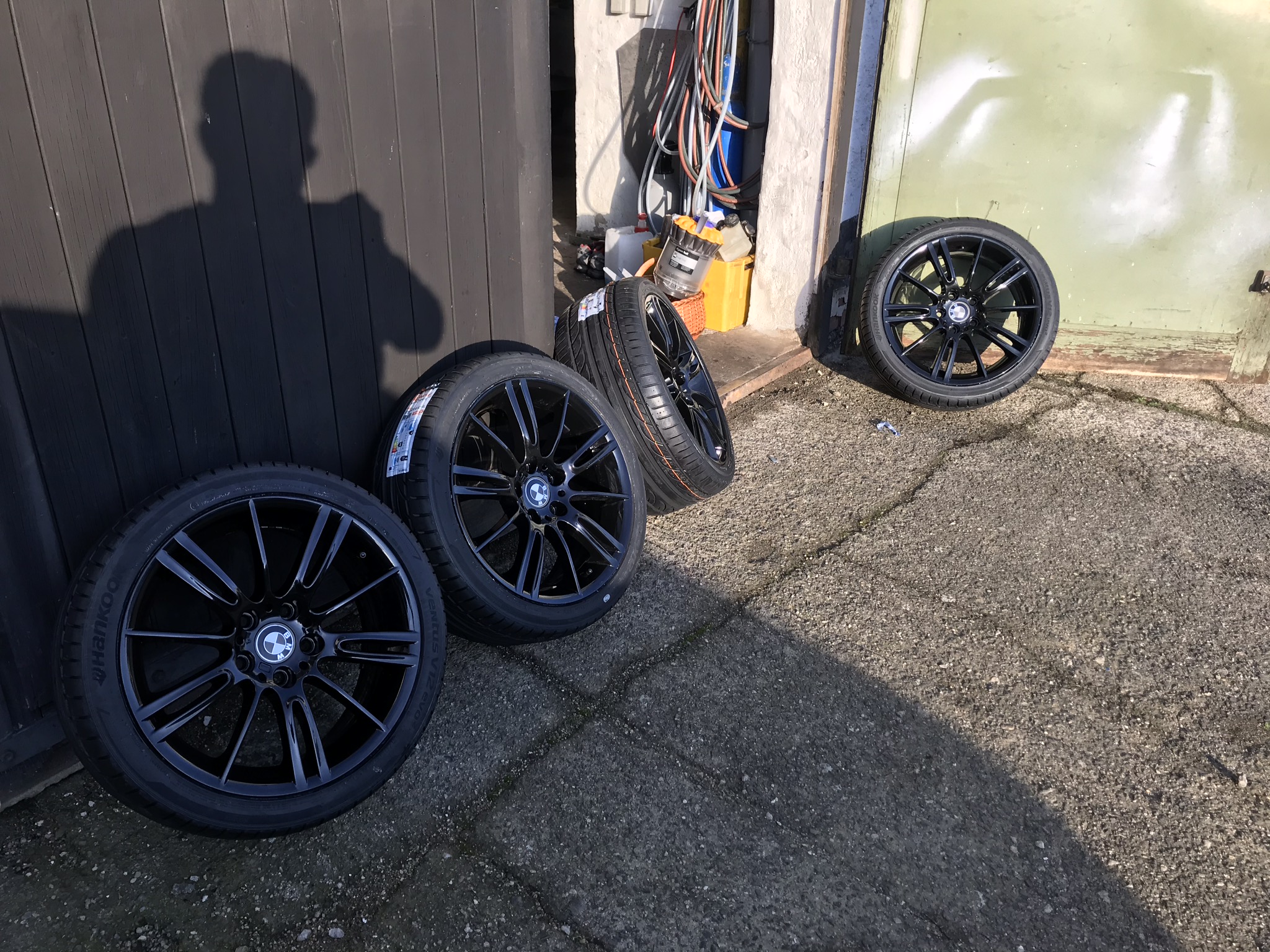

  • Es Pulver und es gibt Pulver. Das ist wie bei naßlackierungen, da gibt’s auch gut und schlechte Ergebnisse. Bei meinen aktuellen pulverbeschicher sehen Die teile aus wie lackiert, bei so man anderen vorher waren solch gute Ergebnisse nie drin.
    Hier mal die letzte geschichte, die Felgen vom bmw, kann man echt nicht meckern.

  • sieht auf den Bildern wirklich gut aus. So hat meiner das auch hinbekommen, nur hat er jetzt kein Bock mehr auf pulvern, schade eigentlich.
