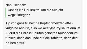

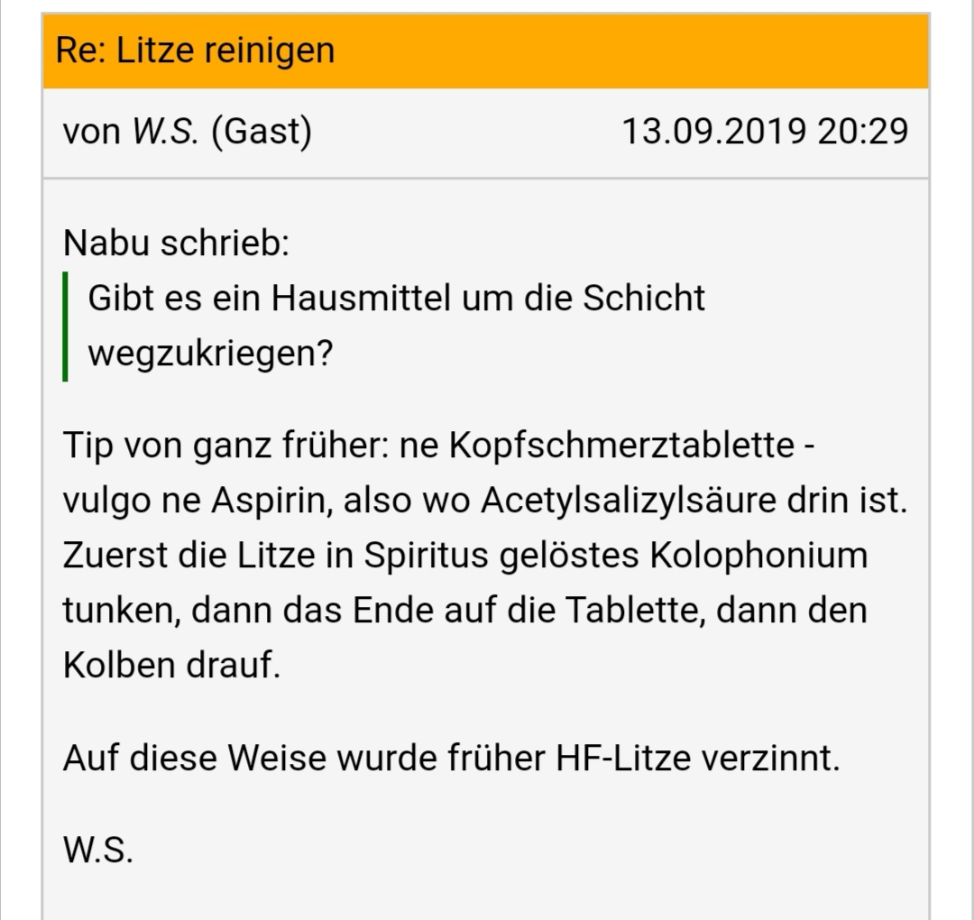

Wird die Leitung dadurch zu kurz, entweder mit feinem Schmiergelpapier blank reiben plus Flussmittel drauf, oder siehe im Bild.
Ganz, ganz früher gabs einfach Lötwasser für solche Fälle.
