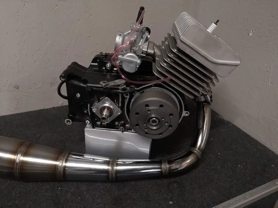

    ich habe einen Motor bei einem bekannten Tuner bauen lassen.
    Insgesamt ein sehr teurer Motor mit vielen Teilen von Ronge und einem 90ccm Motor.
    Nach einigen hunder Kilometern stelle ich fest dass ein deutliches Axialspiel der Kurbelwelle vorhanden war.
    Nach ausbau des Simmerrings an der Lima Seite konnte ich folgendes sehen:
    Das Zylinderrollenlager sitzt fest im Sitz.
    --> Jedoch der Innenring des Lagers lässt sich zusammen mit der KW im Lager um ein paar mm verschieben.
