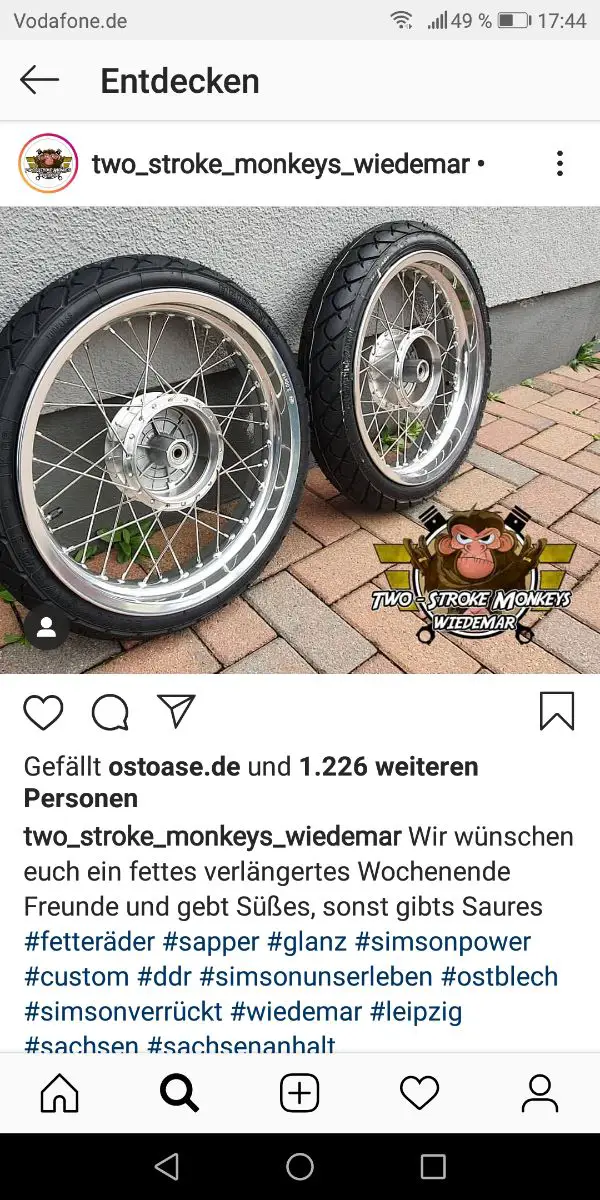

    Ich bin dabei mir ne S50 aufzubauen. Das gute Stück soll natürlich nicht von der Stange sein und deshalb möchte ich breitere Reifen/Räder haben. Könnt ihr mir Tips geben was ich da bestellen muss???
    Im Anhang habe ich mal was von Insta reingepackt(Anhang Bild Felgen). Das wäre ne coole Nummer, jedoch habe ich von dem Kollegen nur blöde Antworten bekommen was Grösse und Herkunft betrifft. Bin auch interessiert an Vorschlägen für nicht zu extrem breiteren Reifen/Felgen (Anhang Bild Moped.Caferacer).

  • Du kannst die breiten Felgen auch als Komplettset bei verschiedenen Händlern im Internet kaufen bzw. Sachsenmoped.de
    Oder du gibst einfach mal Simson Felge 16x2,5 (oder andere gewünschte breite) ein, da findest du meistens immer was ;D.

  • vorne 1,85, hinten 2,15-er felge, vorne 3,00 und hinten 3, 1/4 bereifung, haste es breiter und definitiv keine probleme, das irgendwo was schleift, lässt sich auch alles bequem mit kettenkasten fahren, ohne aussermittig zu zentrieren. gabelquerjoch falls vorhanden, macht auch keine probs, ab 3 1/4 kanns da probleme geben. bei 3 1/2 hinten, gibts bei manchen schon Probleme, ist wohl auch abhängig vom Profil.

  • Hab in meiner gelben vorne 2.15er Felge mit 90/80/16 und hinten 2.50er mit 100/80/16.
    Hinten geht gerade so ohne Kettenkasten(Mittig zentriert), Ständer schliff natürlich.....112er Kette hat das aber gelöst.
    Vorne keine Probleme....
