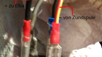

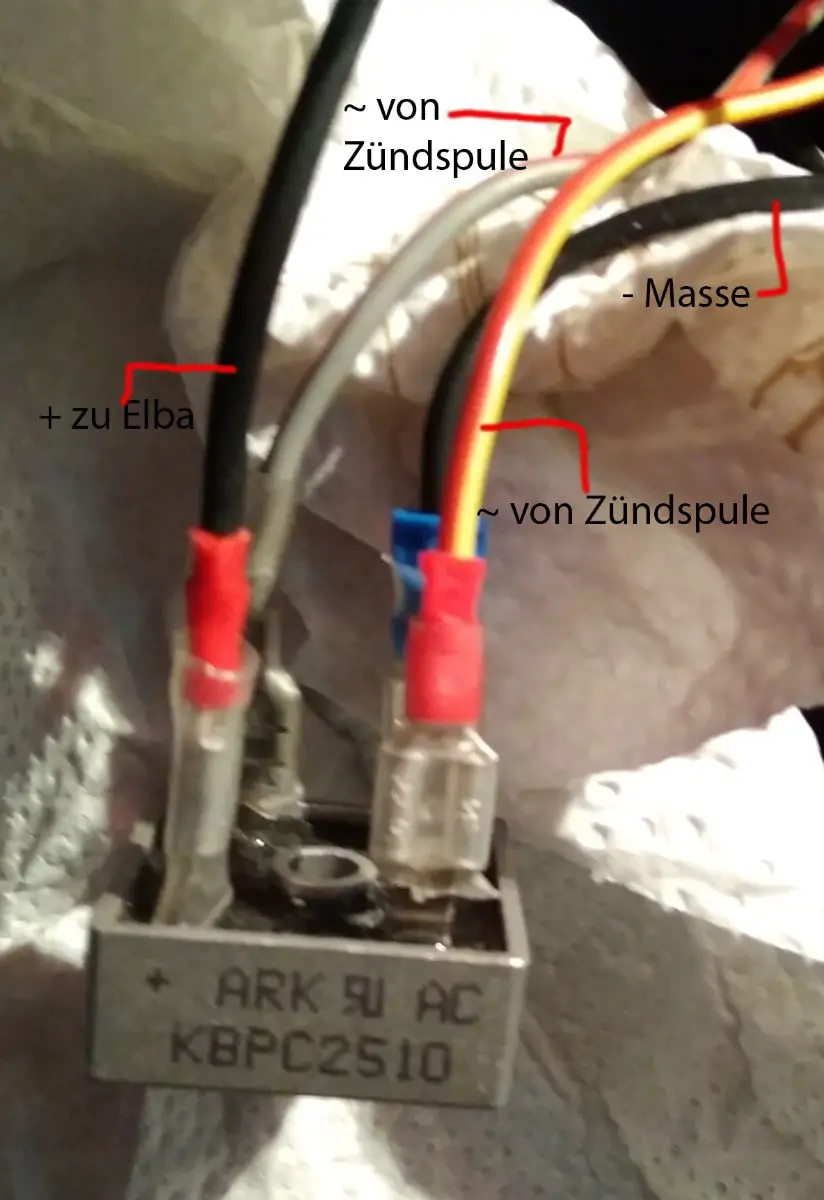

    wieder mal Ratlosigkeit, habe mir jetzt mal ein Gleichrichter und Elba geholt. Habe es nach dem Schaltplan der s51-1b angeschloßen. Habe nur 2 Makierungen an dem Gleichrichter + und ~, so wie im Forum zu lesen ist sind die anderen Anschlüße Diagonal. Habe unten ein Bild angefügt.
    Problem, sind die Blinker wie auf dem Schaltplan angeschloßen fliegt die Sicherung durch bzw schmort am Sicherungskasten, vertausche ich die Anschlüße passiert nichts und die Blinker ohne Funktion.
    Schalte ich den normalen Blinkgeber zwischen Blinkt es oder bei vertauschten Anschlüßen dauerlicht.
    hmmm wo könnte der Fehler liegen?
  • Sofern das mit +Elba beschriftete Kabel auch an 59a geht, sollte der Gleichrichter richtig angeschlossen sein. Hast du die restliche Verkabelung noch einmal genaustes auf Richtigkeit überprüft?

  • Ja das + Elba Kabel geht ganz sicher an die 59a, habe das 3x auseinander gehabt, komme aber immer wieder zum gleichem Ergebnis. Blinker sind Inordnung, da es ja mit dem Blinkgeber funktioniert.
  • Mach mal das Kabel von 59a von der Elba ab.
    Teste dann einmal ob die Blinker funktionieren, falls nicht, kontrolliere ob du zwischen 31b und 49 an der Elba 12V messen kannst.

  • Ok, das mit dem Messen kann ich erst morgen machen. Wenn ich das Kabel 59A abgeklemmt habe, sollten die Blinker dann mit der Elba oder dem Blinkgeber blinken?

  • Mit der Elba.

  • Ja das mit dem messen hat leider nicht geklappt da die Batterie von dem Gerät leer ist. Aber das hat sich jetzt erstmal erledigt, hatte Zündung ein bisschen angelassen und da Qualmte es aus dem Lima Deckel, glück gehabt, die Spule ist etwas Schwarz aber Bremslicht funktioniert. Habe das jetzt wie vorher (nur die alte 6V Ladeanlage nicht mehr).
    Vieleicht war der Gleichrichter nicht so Standart wie die anderen, war son 5€ teil von eBay.
  • Also die Blinker hast du jetzt nicht getestet?
    Ich glaube nicht, dass der Gleichrichter sich von anderen unterscheidet, die Steckerbelegung bei den Dingern ist Bauart bedingt, es würde in meinen Augen keinen Sinn machen, die Belegung zu ändern. Wenn überhaupt ist der defekt.

  • Ja so halbwegs, habe die 59a von der Elba abgemacht, Blinker funktionierten nicht und ein wenig danach Qualmte es auch schon aus der Lima.
    Ich habe jetzt ertmal von meinem Rückgaberecht gebrauch gemacht und gehe das nähsten Monat nochmal an.
    Weiß nun auch nicht ob die Spule ein weg hat, Bremslicht funktioniert zumindestens.

  • Dann muss da definitiv ein Fehler in der Verkabelung vorliegen, wenn 59a abgezogen ist, dürfte die Batterie keine Verbindung mehr zur Grundplatte herstellen können.
    Welchen Schaltplan benutzt du?
