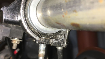

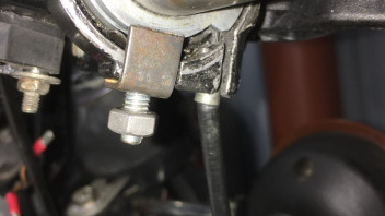

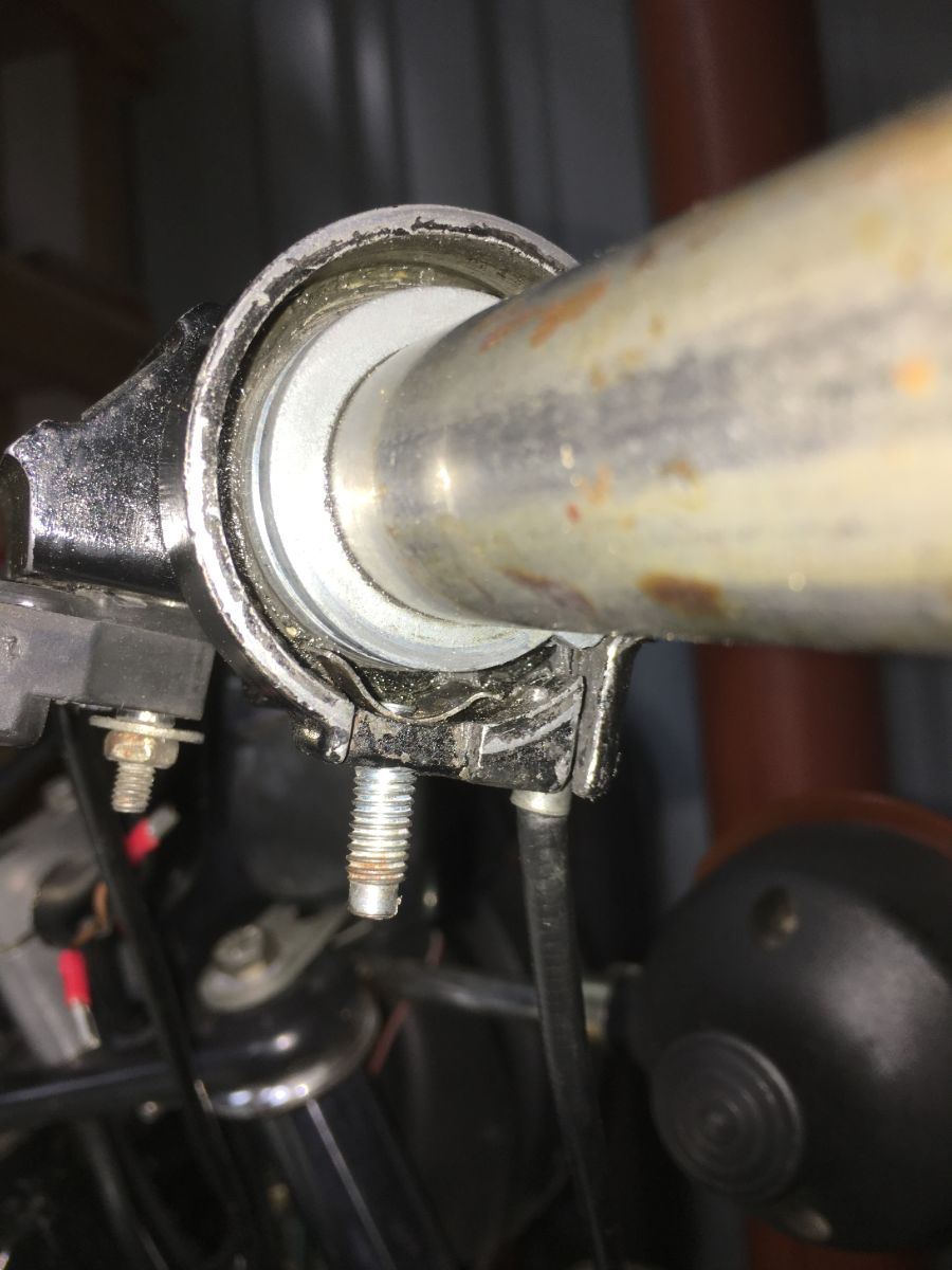

    Ich bin Neuling, deswegen verzeiht mir bitte meine einfachen Fragen. Beim fahren hat sich der Bowdenzug am Gasdrehgriff gelockert. Wenn ich nun das Moped starte, gibt sie Vollgas und der Motor dreht hoch.
    Ich habe alles demontiert und es mir mal angeguckt. Eigentlich sollte sich der Bowdenzug wieder einhängen lassen, das macht er aber nicht und versuche es im Video zu zeigen.
    Damit der eingehängt bleibt, muss ich ihn mit einer Hand nach oben schieben. Wenn ich nicht mehr nach oben schiebe, fällt er raus. Ist was am Griff falsch eingestellt oder liegt es am Vergaser (Gaszug)?

  • Dein Gaszug scheint etwas weiter unten einen Knick zu haben.
    Dadurch könnte er klemmen.
    Hast Du einen Neuen da?

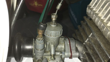

  • Leider nicht. Ich habe aber das Gefühl, dass irgend etwas im Vergaser falsch ist. Wenn der Bowdenzug am Gashebel eingehängt ist, guckt der Bowdenzug meiner Meinung nach zu sehr raus am Gaszug beim Vergaser.

  • dein Gaszuch scheint sich über die Stellschraube der Vergaserkappe zu verklemmen …. ich tippe drauf dass dein Gaszuchspiel viel zu groß ist

  • Sieht ja original so aus, als ob die Spitze der Leerlaufanschlagschraube nicht in der Nut vom Gasschieber sitzt und dieser deshalb knapp unter dem Deckel klemmt. Dann gibts Vollgas. Warum auch immer... kann man den Gasschieber beim Fahren eigentlich so hoch ziehen, so dass er sich irgendwann verdrehen kann, wenn der Vergaserdeckel sich gelöst hat? - Weiss ich gerade nicht.
  • Wenn der Vergaserdeckel FEST ist, kann sich der Kolben nicht verstehen. Ist der Deckel aber LOSE, kann der Kolben irgendwann über die Spitze der Leerlaufeinstellschraube drüber springen
