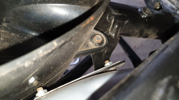

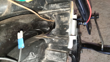

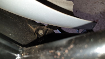

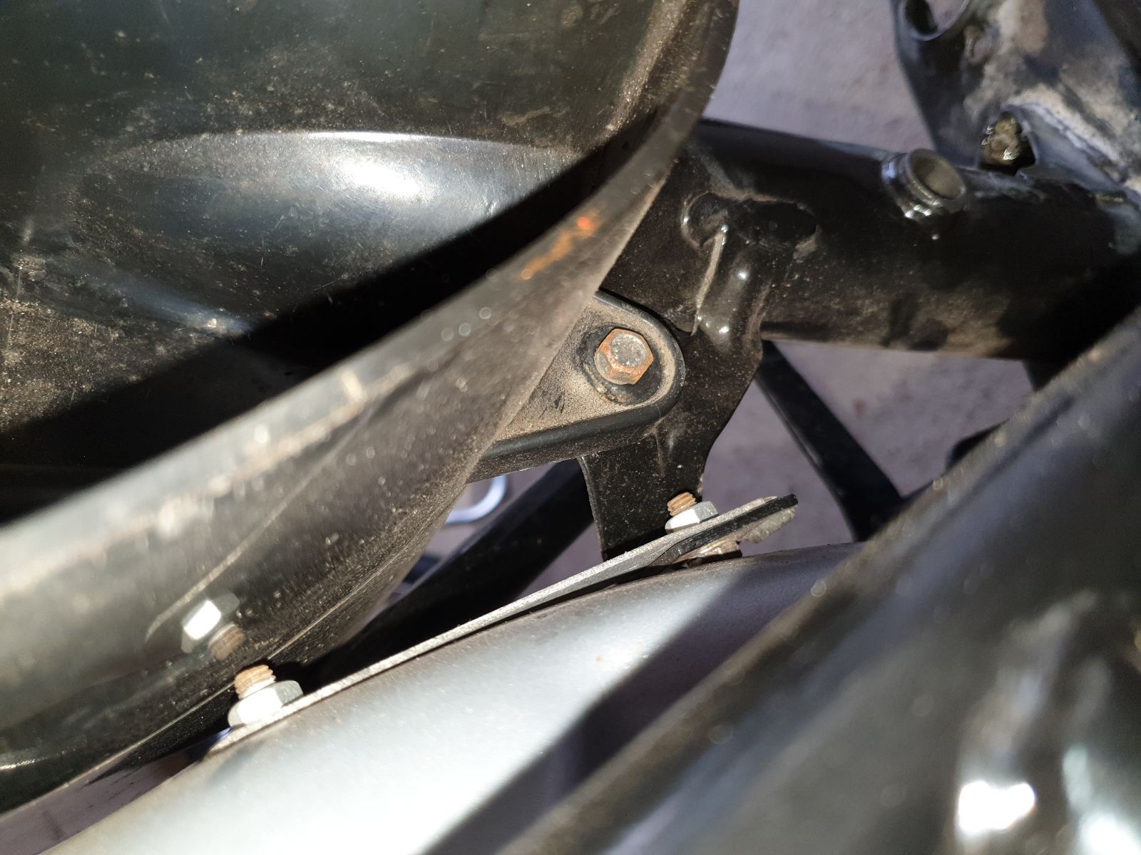

Ich habe nochmal Bilder gemacht...
Aus meiner Perspektive sieht es aus, als wäre die Haltelasche vom Herzkasten richtig angebaut.
Mein 36er Nachbau Herzkasten sitzt ähnlich schief. Hattest du ja bei Youtube gefragt unter einem Video von mir.
Fällt mMn absolut nicht auf sobald das Moped komplett montiert ist.
Da hast du recht. Wenn ich die Seitendeckel montiert habe, sieht alles passend aus.
