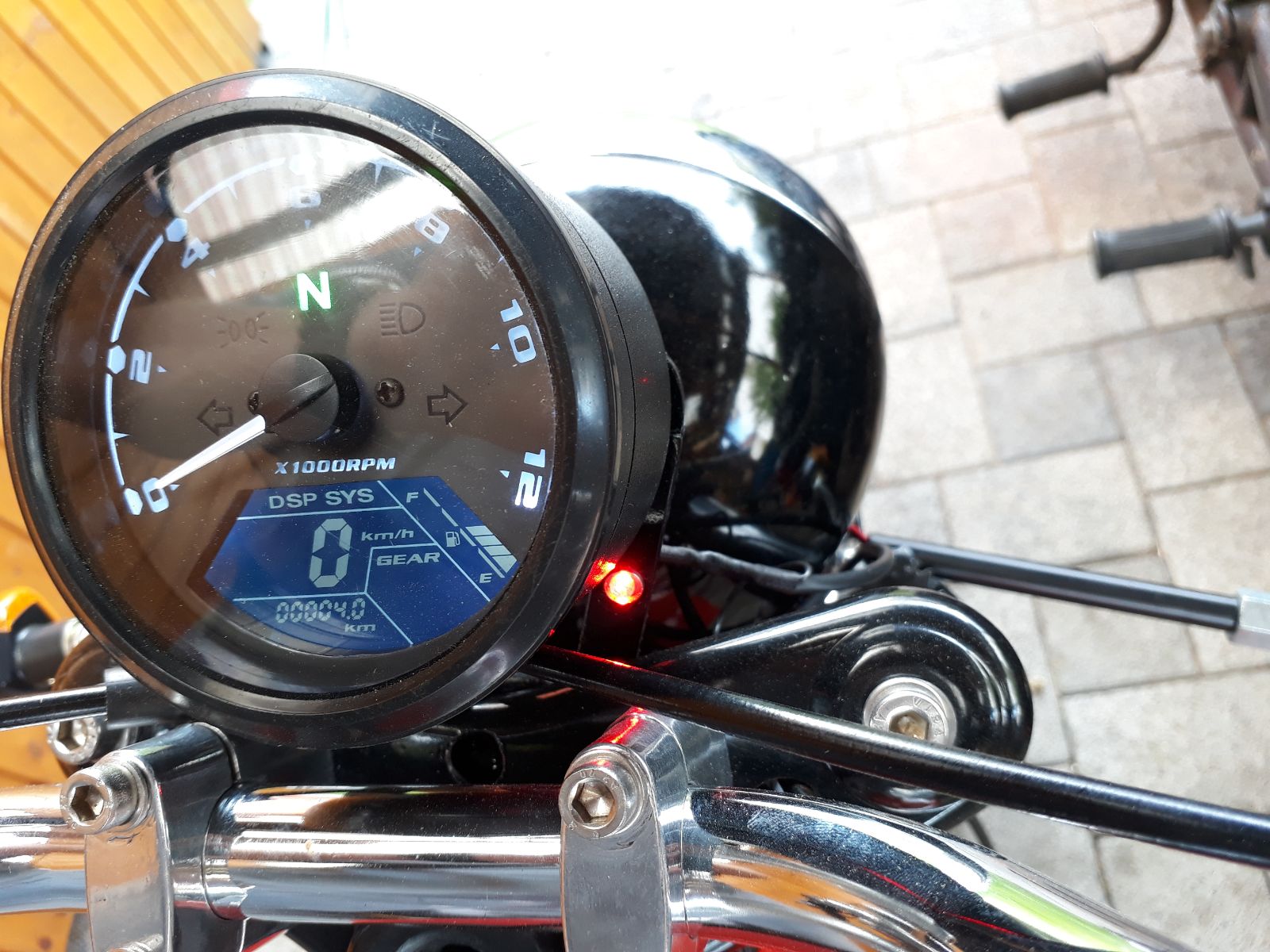

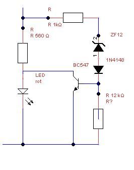

Beim Umbau meiner S51N auf 12V dachte ich, es wäre doch nett zu sehen ob die Batterie geladen würde. Daher hier eine kleine Schaltung für eine Ladekontrolleuchte, die bei ca. 13,5 V Bordspannung erlischt. ich habe sie in die kleine OralB dose mit Silikon eingebettet. Vileicht sind 13,5V als Schwellenspannung etwas hoch (sie erlischt erst ohne Scheinwerfer bei ca 3000 U/min und mit Scheinwerfer bei ca. 4500 U/min) die Batterie fängt schließlich an zu laden sobald die Spannung 12 V übersteigt. Da könnte man sicher noch etwas mit der Diode rumspielen.
