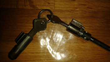

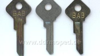

    Ich habe hier ein originales DDR Schloss, jedoch keinen passenden Schlüssel. Ich habe zwar einen BAB Schlüssel, aber dieser passt nicht. Gibt es eine Möglichkeit diese beiden passend zu machen? Wenn ja, kann mir jemand dafür eine Anleitung o.Ä. schicken? Ich selber habe im Internet dazu nichts gefunden. Vielen Dank.

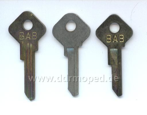

    wie oben angesprochen, gibt es bei S-Klasse und Schwalbe prinzipiell 2 verschiedene Schlüsselprofile. Dieses Profil ist für das Lenkschloss und passt bei keinem anderem Simson-Schloss:
    Das Seitendeckelschloss hat das gleiche Profil wie das Lenkerschloss und das Sitzbankschloss der Vögel...daher bekommt man bei den Vögeln diese beiden Schlösser auch gleichschließend, bei der S-Klasse nicht.
    Das normale Seitendeckelschloss benötigt diesen Schlüsseltyp (links Lenkerschloss, mitte und rechts Seitendeckelschloss):

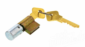

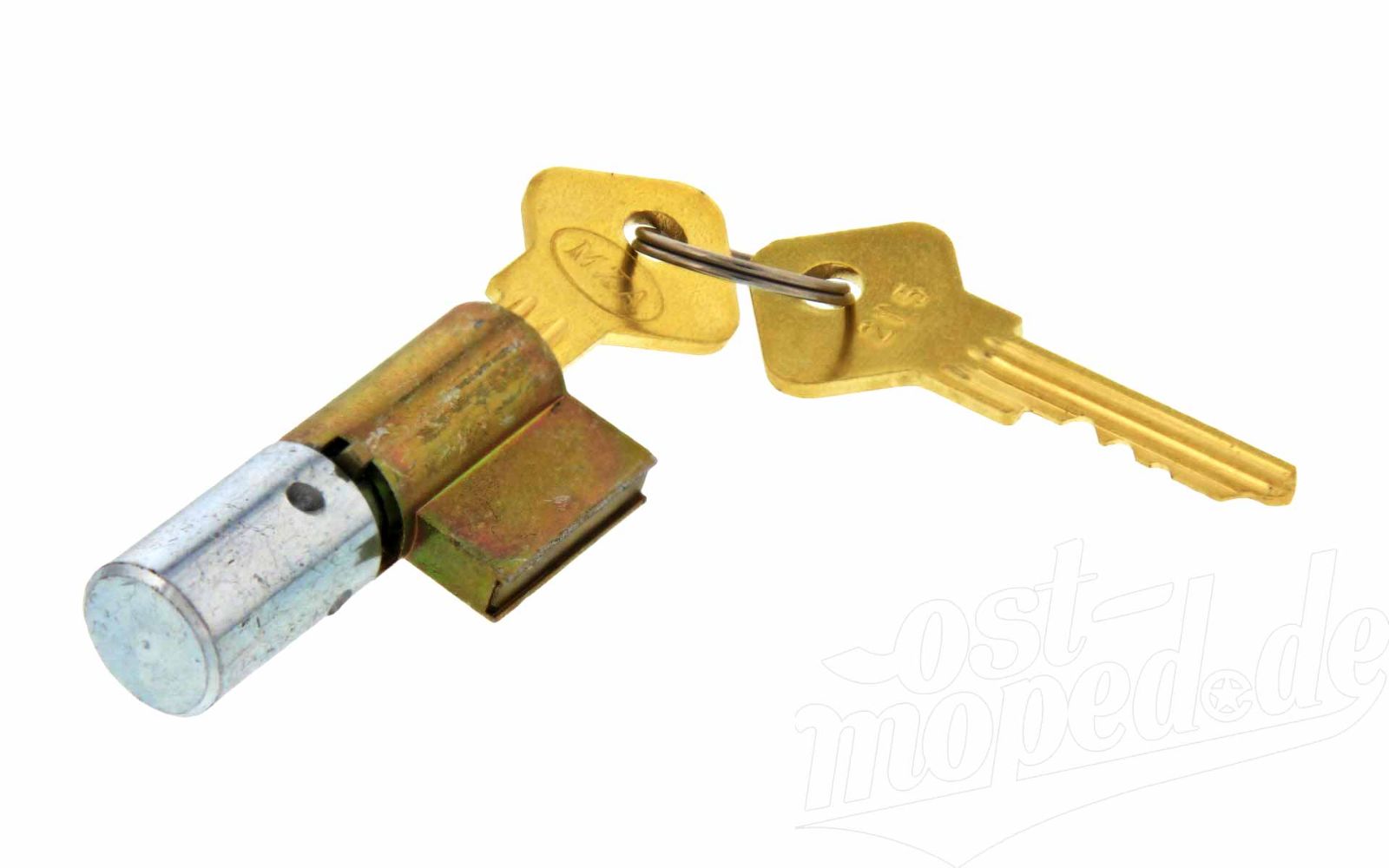

  • Ich habe gelesen, dass man auch die Pins der Mza Schlösser in das DDR Schloss reinpacken kann und es somit mit dem Nachbau Schlüssel öffnen kann. Ich habe noch ein Nachbau schloss rumliegen. Wie funktioniert das genau? Das Nachbau Schloss hat jedoch 6 Pins.

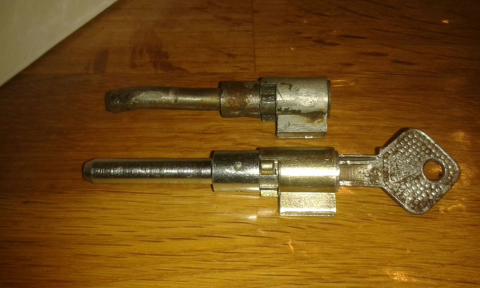

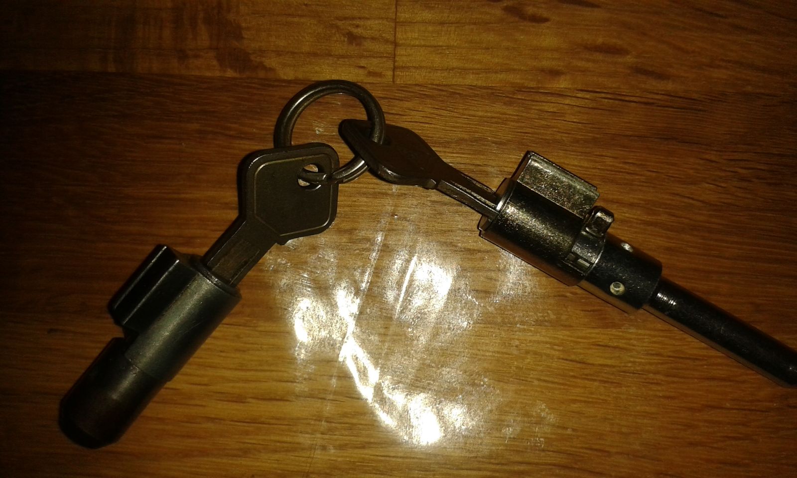

    Anbei noch mein Schlüssel.
  • Das ist ein Schlüssel für ein Lenkerschloss. Es gibt Seitendeckelschloss und Lenkerschloss gleichschließend, das ist aber Nachbau, erst ab Baujahr '87 (andere Gabelbrücke) möglich und ein ganz anderer Aufbau. Original gab es das nicht.
    Du kannst natürlich auch ein Nachbauschloss nehmen, dort die Stifte entnehmen und in ein anderes Schloss einpassen. Das habe ich bei meiner 64er Schwalbe auch gemacht. Diese hatte ein gleichschließendes System, allerdings war hier das Lenkerschloss defekt. Also habe ich ein Nachbau-Lenkerschloss genommen und die neuen Pins gegen die Alten aus dem defekten Schloss ausgetauscht.

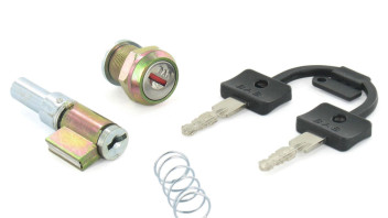

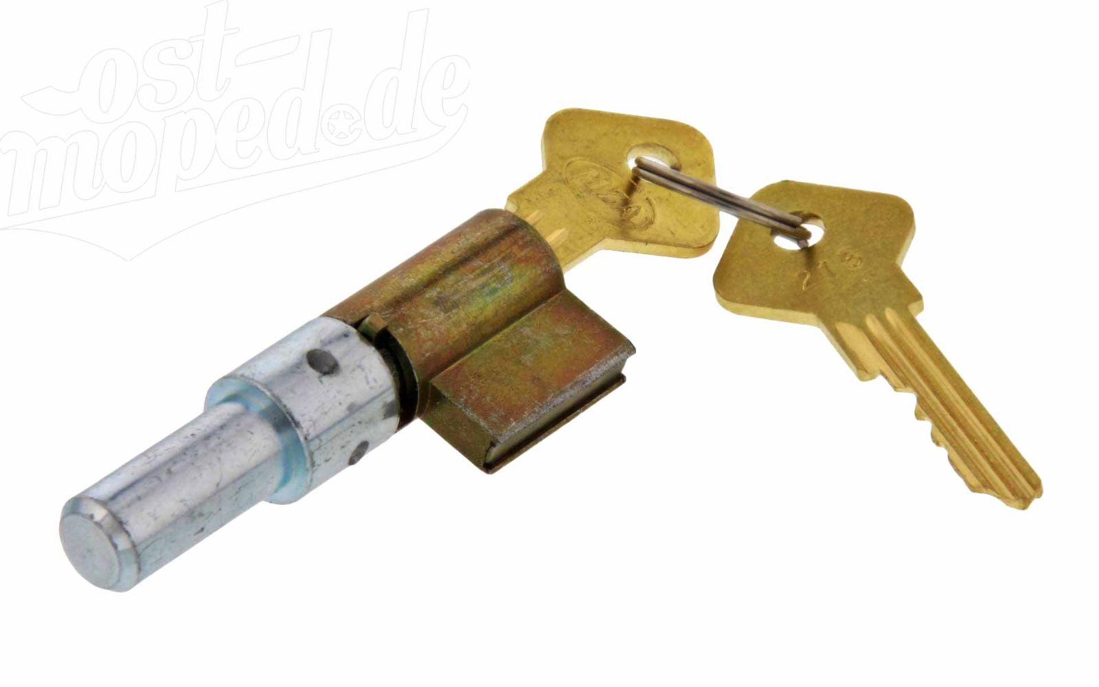

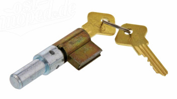

    Was für ein Nachbauschloss ist das denn? So eins?:
