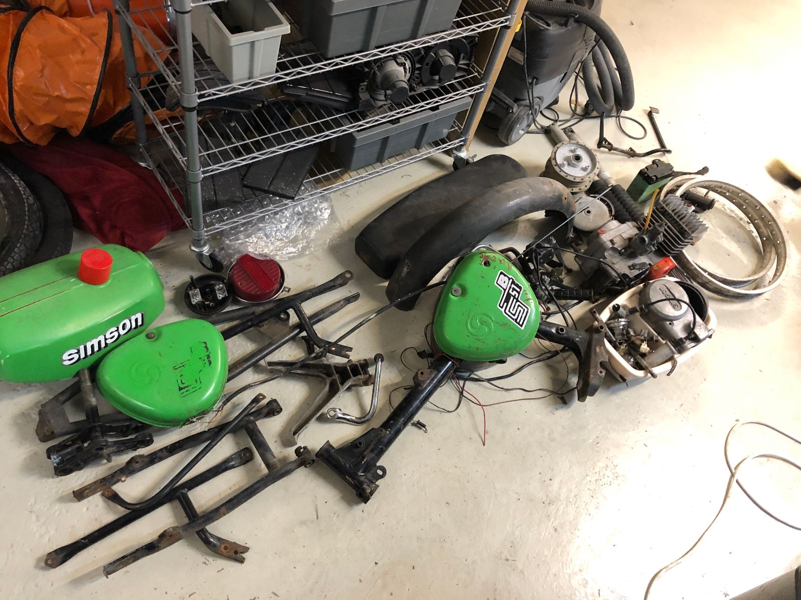

  • Hallo, wie der Titel schon sagt, werde ich mir eine Ibizarote S70C aufbauen. Im Moment ist es noch eine "S70.zip" ;) Leider ist sie ziemlich verbastelt und kaputt, dafür hat der Preis gestimmt und ich kann umso mehr investieren...Ich würde sagen, das Konvolut ist irgendeine schräge Zusammenstellung aus S70 Rahmen und Ungarn-S51, aber das wird schon.
    Ich bin gerade am Teile sammeln, sie wird auf jeden Fall Kindersitz und AHK bekommen. Anhänger wird dann auch noch restauriert. Der Kindersitz ist ein praktisch-ungebrauchter original mit KTA-Nr. :love: Hab ich vor langer Zeit mal ersteigert.
    Ich möchte sie möglichst originalgetreu restaurieren, daher werde ich immer wieder Fragen stellen und hoffe auf rege Beteiligung :) Gerade bin ich beim Teile bestellen und da haben sich gleich ein paar Fragen aufgetan.

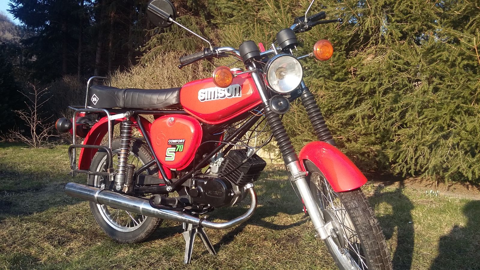

  • Guckst du mal in mein Profilbild, siehst du ne schicke s70Comfort BJ 88.
    Ich hab auch alles da um den Rahmen drumherum aufgebaut.
    Ähnlich wie bei dir.

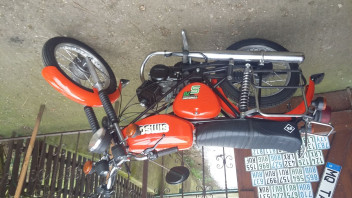

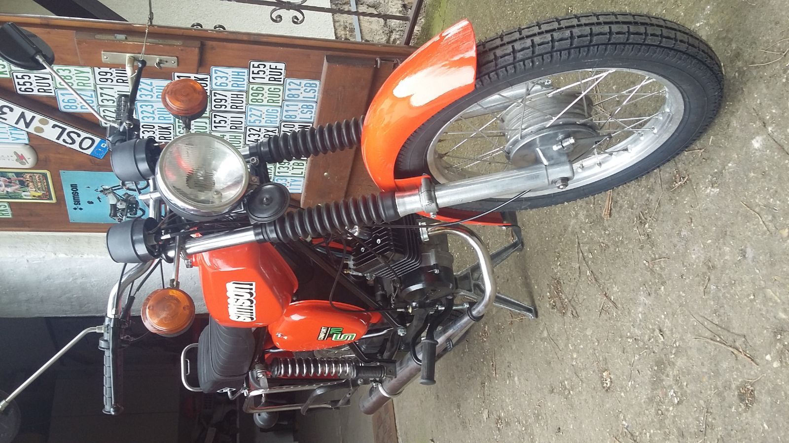

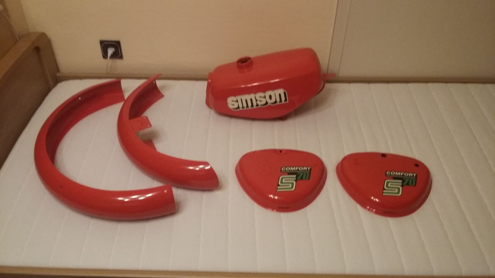

  • Nein meine Restauration habe ich leider hier nirgends gepostet, da ich schlichtweg vergessen habe Bilder zu machen.
    Hier bloß ein paar Bilder vom Lackset und vom Moped selbst :
    Ich finde die Farbe gut getroffen.
    Die Farbe ist von Farben Schiessl aka doccolor.
    DIe Aufkleber sind auf alt gemachte (leicht vergilbte). Das gibt dem ganzen eine schönere Athmosphäre.
    Mir gefällt sie so ganz gut. Nur ist der eine Gepäckträger höher als der andere, dass muss ich irgendwann mal noch ändern.
