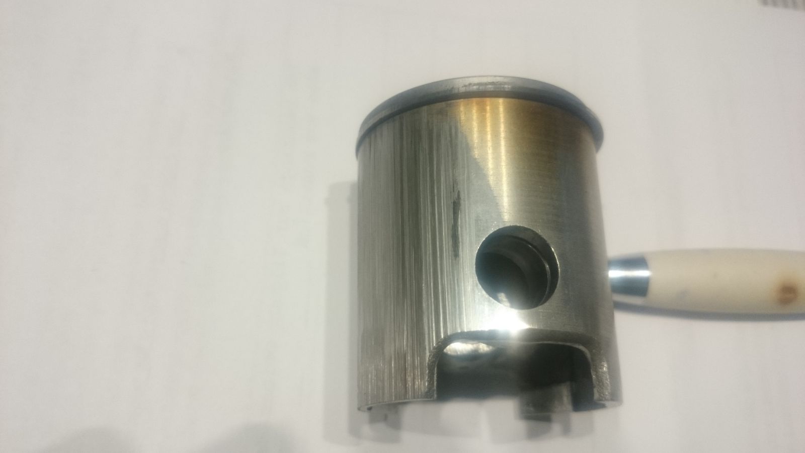

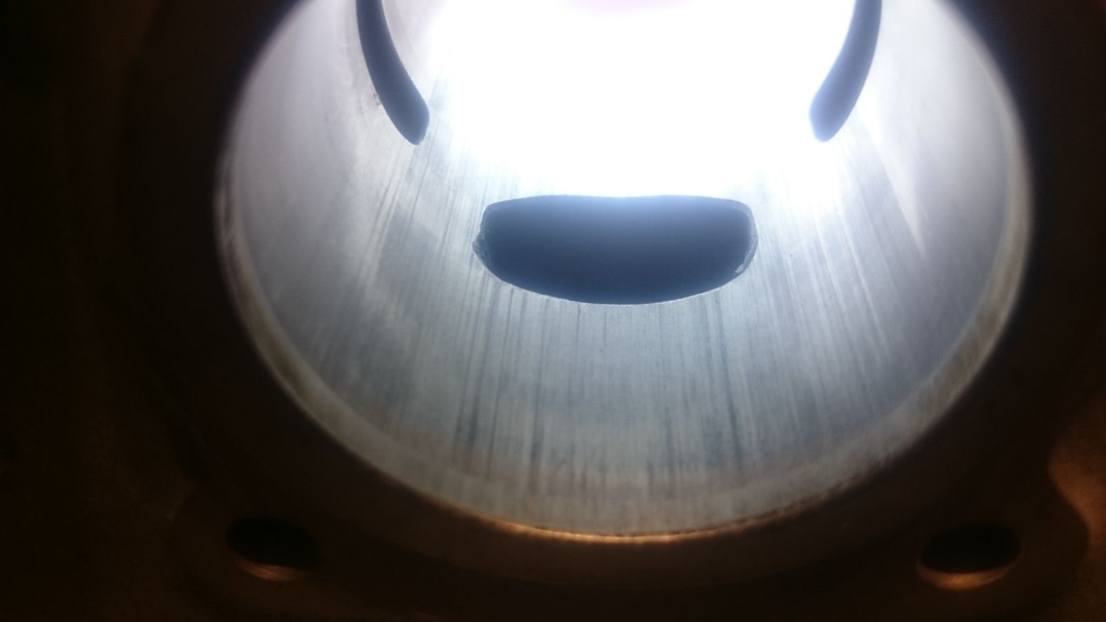

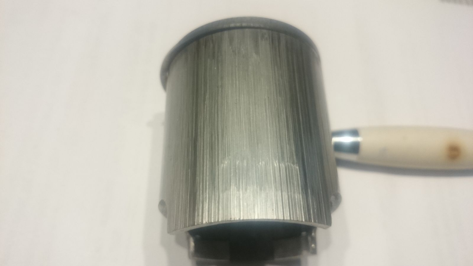

    Wir haben uns im letzten Jahr auf dem Weg zum Treffen in Frauenwald zwei neue Garnituren kaputt gefahren.
    Das fing mit leichten Klemmspuren genau mittig im Auslass an, 2-3mm breit. Nur am Auslass, sonst keine weiteren Spuren.
    Ich hab dann eine größere HD(80) eingebaut.
    Der Verbrauch lag damit bei über 4l.
    Leistungsverlust gab es nicht.
    Da wir mit den Garnituren auch wieder zurück mußten, sind wir damit ca. 1000 km gefahren.
    Danach hatte der Kolben über die gesammte Breite des Auslasses starke Riefenbildung und nur da, genau wie der Zylinder.
    Ich hab beide Garmituren reklamiert. MZA hat sie zur Begutachtung zu LT geschick.
    Die konnten aber auch nicht sagen warum das passiert ist.
    Zwischenzeitlich hatte ich vier weitere LT60 Reso in den Händen, die exakt das gleiche Schadensbild aufwiesen.
    Bevor ich jetzt wieder eine Garnitur kaputt fahre, versuche ich die Ursache zu finden.
  • Meiner sah auch komisch aus.
    Der Zylinder selber war auch an der Stelle hin. Da ich den aber ziemlich gut fahrbar finde, habe ich mir den nochmal besorgt, aber diesmal in der bearbeiteten Version. (Kanten entgratet).
    Gleichzeitig habe ich das Auspuff Setup verändert, einen anderen Dämpfer Einsatz genommen und die Engstelle etwas geweitet, da mir gesagt wurde, das kann daher kommen, daß der Zylinder die Abgase nicht ordentlich los wird.
    Vergaser ist und war ein Bing mit 70er HD.
    Seit den Änderungen habe ich keine merkbaren Probleme, bin aber erst 3000km damit gefahren.

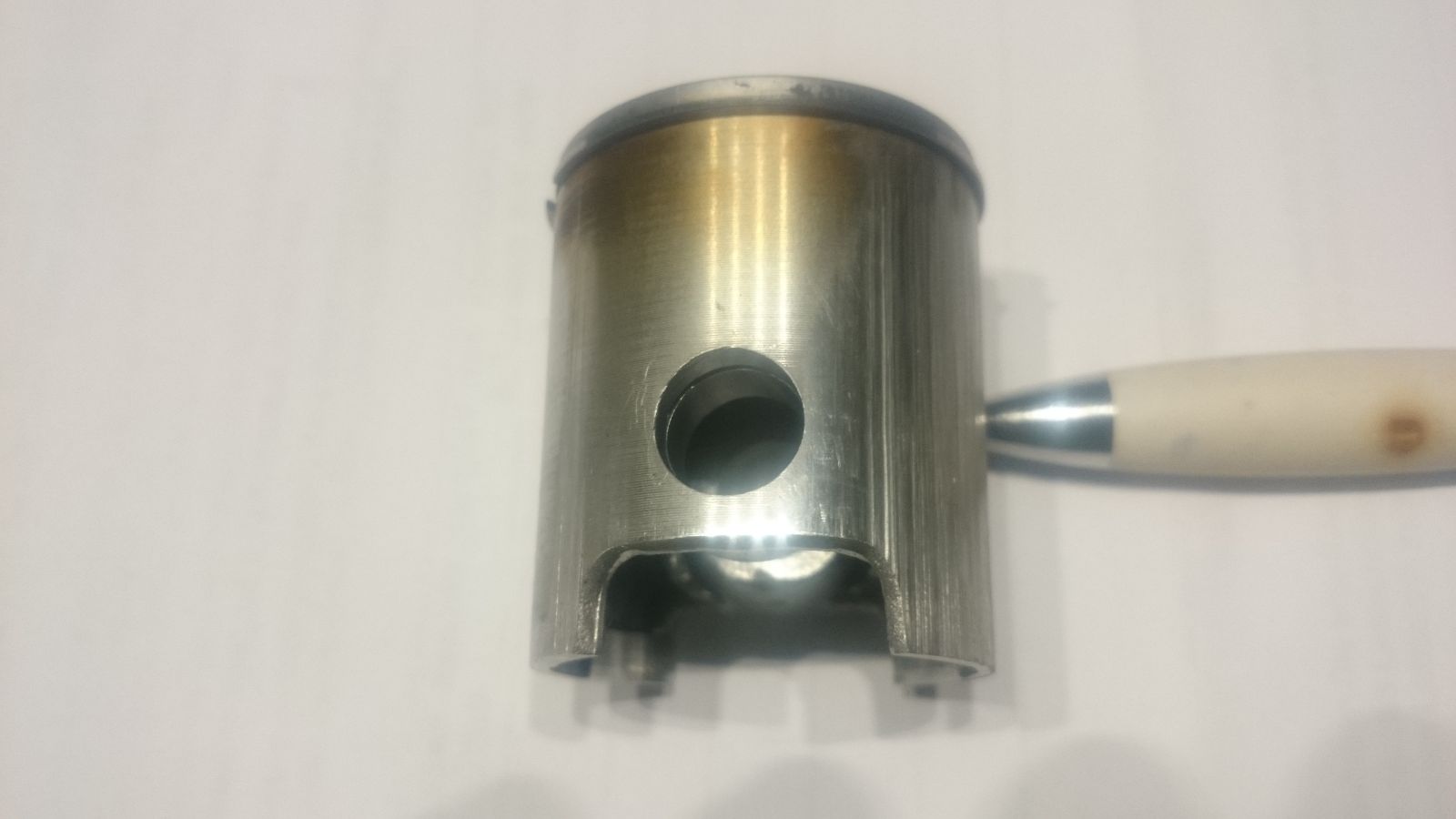

    Ist das die Einlassseite vom Kolben die abgebildet ist ?
  • erstmal Danke für die Bider. Bei solchen Sachen finde ich es immer klasse, wenn die Erfahrung geteilt wird.
    Würde ich es nicht besser wissen, hätte ich direkt gesagt da wurde schlichtweg das Öl im Benzin vergessen. Dann sieht es nämlich exakt so aus. An dem Bing mit 70er Düse gibt es erstmal nix zu meckern, sofern die Luft original ist.
    Dass die Kolben ziemlich stark hinterdreht sind hast Du ja schon in Deinem Protokoll rausgemessen. Den Beweis liefert das Foto von der Einlass-Seite, hier die Kolbenhinterkante...schön poliert. Hier liegt evtl. auch der Hund begraben.
    Wie sah denn das Endstück aus? Originaler Auspuff?

  • AOA1 Umbau.
    Das Endstück hat keine Anlassfarben und ist trocken. Luftfilter original.
    Öl ist vollsyntetisches 1:50, nach den ersten Spuren dann 1:30 bis 1:40.
    Meine Vermutung, der Kolben kippelt zu viel und schabt sich an der Unterkannte Auslass ein und wird dadurch zu heiß.
    Das erklärt dann auch die polierte Kolbenunterkante Einlassseitig.
    Die andere Garnitur ist nicht ganz so schlimm und werkelt noch im Mopped.
