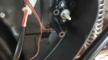

  • ich hab da drei Gewinde. Die untereren 2 für die Ladeanlage und das obere für die Sicherungshalterung (siehe Bild).
    Welches der Gewinde ist es?
    Ist eigentlich egal wo du die masse dranmachst. Ich hätte es dort gemacht wo am meisten platz ist.
    Genau, dort wo Platz ist an der Ladeanlage. Sprich die untere.
    Kannst ja unter die Ladeanlage (also an der unteren Schraube) noch eine Zahnscheibe packen die sich an das Stirnrohr "frisst". Auch würde ich den Lack an dieser Stelle noch etwas entfernen. (ggf. mit etwas Polfett schützen)
