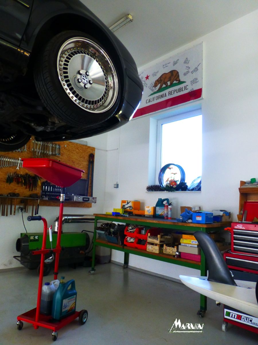

    aus gegebenem Anlass benötige ich etwas, um einen Werkstattboden zu versiegeln.
    Sprich er sollte dann belastbar (schweißperlen, stoßfest, kratzfest etc.), trittsicher und gegenüber Flüssigkeiten (Öl, Benzin etc.) undurchlässig sein.
    Der Untergrund ist ein geschliffener Betonboden aus WU-Beton.
    Habt ihr vielleicht einen guten Tipp für ein entsprechendes Produkt?
    Gibt ja was zum Spachteln oder auch eine Art Farbe aus Epoxydharz.

  • Also da kannst du eine Industrie-EP-Beschichtung mit einer Rutschemmung R11 nehmen. Der Boden muss aber vor Auftrag der Beschichtung kugelgestrahlt werden, damit ein Verbund zum Untergrund gegeben ist.

  • Wir haben das Zeug hier verwendet:
    https://www.remmers.com/de/bau…0-sg/p/000000000000638006
    oder https://www.amazon.de/Remmers-…1cd1914833&language=de_DE
    Nebst benötigter Grundierung usw. und sofort.
    Das war in 2012.
    Nach 6 Jahren kann ich sagen:
    Es gibt keine Probleme mit organischen Lösemitteln.
    Schweißspritzer sorgen für Flecken.
    Die anfängliche "Rutschigkeit" bricht sich schnell und man hat keine Probleme mehr damit.
    Wasserdampfdiffussionsfähigkeit ist trotz isolierten Untergrund anscheinend nicht 100pro gegeben, es gibt stellenweise Risse und Aufplatzungen die zumindest darauf hindeuten.
    Fallen schwere Gegenstände herunter kann es zu Abplatzungen kommen.
    Reparaturfähigkeit ist problemlos gegeben.
    Stand damals zwischen EP Beschichtung und Spaltklinker.
    Würde aber auch wenn es einige Defizite gab heute wieder zu einer Beschichtung greifen.
    Der Untergrund wurde mit Haushaltsmitteln vorbereitet und entfettet, "geschliffen", abgesaugt - es wurde nicht gestrahlt im Vorfeld.
    Ausbringung mit Nagelschuhen speziellem großem Zahnspachtel und "Igelrolle" nach Herstellervorgaben mit entsprechendem Zuschlagstoff - in 3 Schichten (Grundierung, "Füllmasse"=EP+Zuschlagstoff, EP als Deckschicht).
    Schaut jetzt so aus (Verfärbungen etc.).
