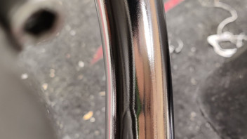

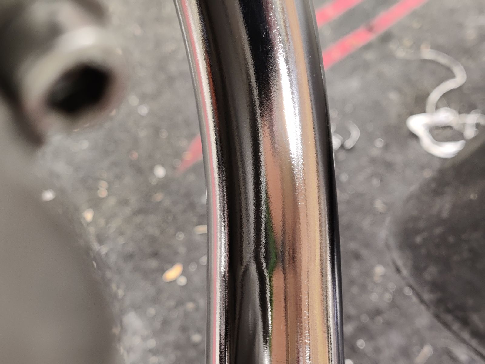

  • Mal den Krümmer mit 28mm / 26mm Durchmesser bestellt.[...]
    Chrom ist eher schlecht.
    Ob der Chrom schlecht ist, weiß man erst nach einigen Regenfahrten.
    Was dir scheinbar nicht gefällt, ist die Rauheit der Metalloberfläche unter dem Chrom. Die grobe Oberglächenstruktur des Krümmerrohres bleibt nach der Verchromung logischerweise im Wesentlichen erhalten und lässt es seidenmatt erscheinen.
  • Ahh Micha ist wieder aufgewacht. Ja das Chrom ist nicht so schön. Wenn irgendwann die Serien durch sind, wird der Chrom OPTISCH besser.
    Muss/ kann mich nur wiederholen. Wir hatten eine Umstellung im Galvanik. Die Teile werden jetzt in Deutschland verchromt. Früher waren die in Ungarn verchromt. Wenn man den Galvanik wechselt, erreicht oft (auch im diesen Fall) mit gleichen Ausgangsmaterialen und gleiche Schleifvorgänge ganz ganz kuriose Ergebnisse. Also man muss sich mit dem Schleifen an den jeweiligen Galvanikverfahren anpassen. Das machen wir natürlich auch. Allerdings kann man die Krümmer wenn die einmal schon gebogen sind, nichts mehr groß daran ändern. Und bei der Menge was wir auf einmal machen dauert schon mal schnell bis 12 Monaten oder länger bis gewisse Chargen auslaufen.
    Ob der Chrom dabei schlecht wäre? Nein, Optik hat bezüglich die Korrosionsbeständigkeit kein Einfluss auf dem Ergebnis.
    Wir reden über einem großen mittelständischen Unternehmen, welche auch Porsche und VW-Gruppe beliefert. Entsprechend ist die Qualitätsmanagement. Die Teile wurden auch im Labor untersucht. Dazu kommt irgendwann ein Video, mit anschließend eine Klage vom MZA :))))
    Die Krümmer sehen übrigens das weiß jeder der es gekauft hat live nicht so Krass aus, wie auf dem Foto ;)
