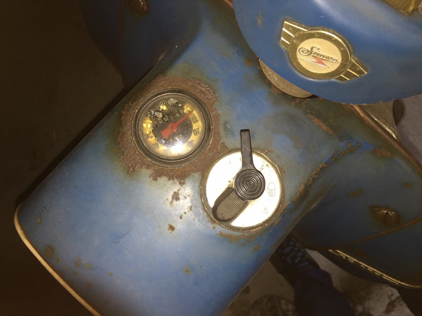

    Haken: das gute Stück hat Rost Rost Rost und nochmal Rost. Da wo der Lack ab ist, ist se übersäht. (Ich weis Bilder helfen -kommen noch) aber nicht durchgerostet :)

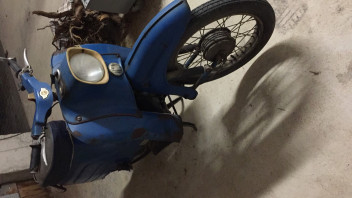

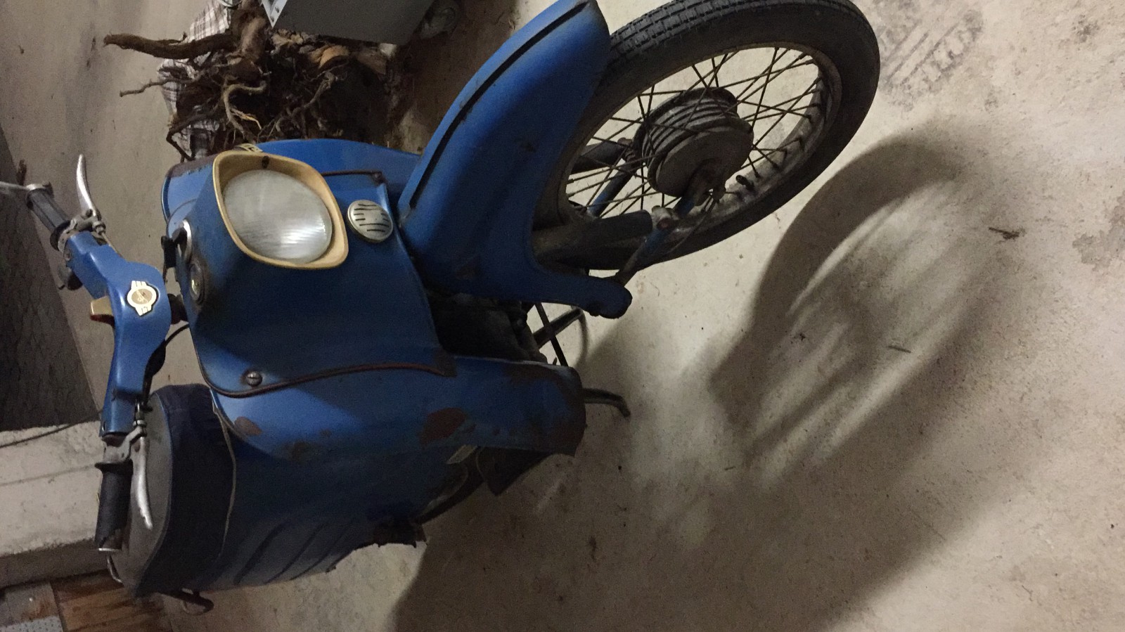

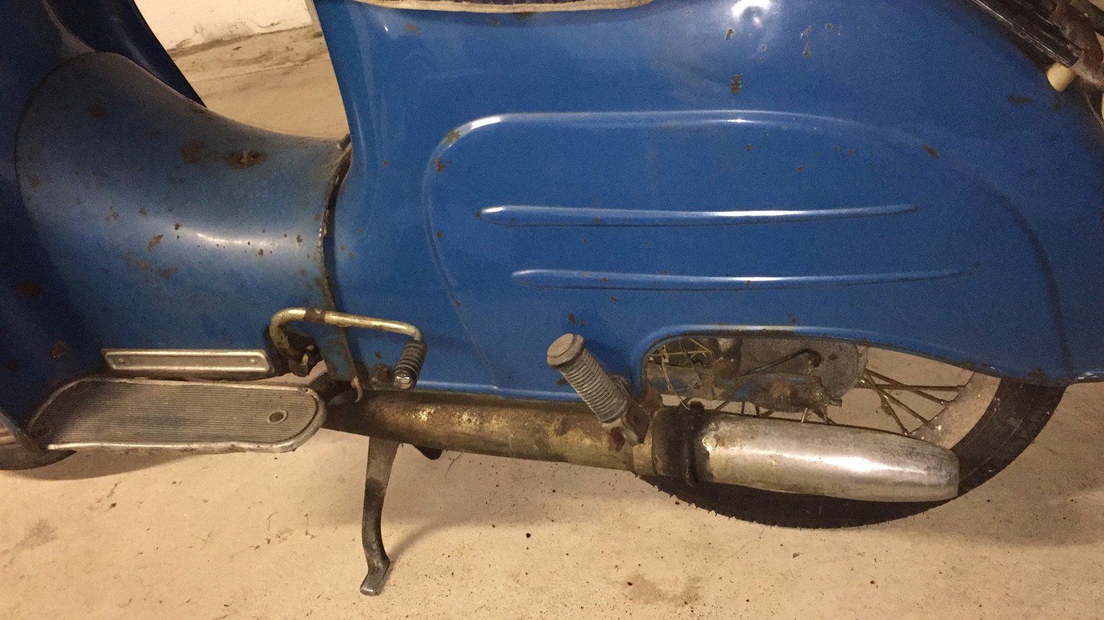

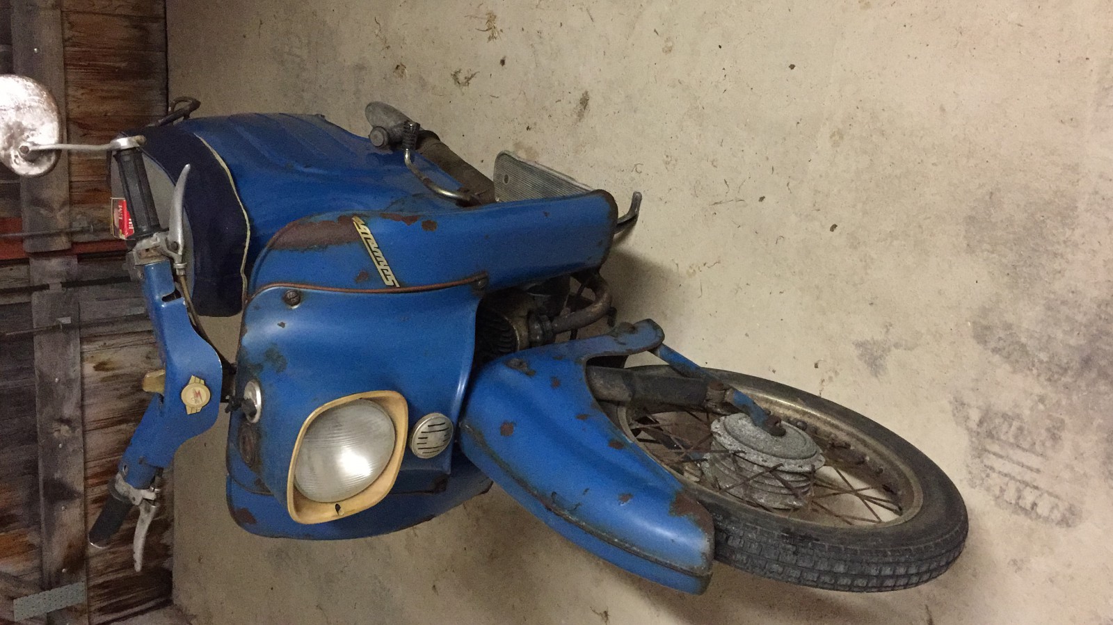

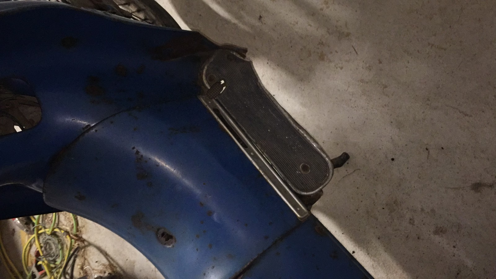

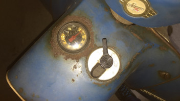

    zu Sache. Ich kann erst später Bilder machen und habe nur schlechte von gestern Nacht.... vllt gibt es aber einen Anhaltspunkt für euch.
    bilder sind weiter unten dann.
    als Anhaltspunkt für die Wertsteigerung: kann man allgemein sagen dass originallack, wenn auch schlecht, besser ist als neuer??
    hier mal Bilder als preview :) (Ps: das ist im Prinzip überall unterm Lack gerostet)
  • Definitiv so lassen.
    Sehe ich auch so. Im Ernst, als du schriebst, sie sei total verrostet, dachte ich wie aus dem See gezogen. Ich wäre froh gewesen, wenn ich solch ein Lackset gehabt hätte. Originallack ist immer besser als nachlackiert. Nachlackieren kann man immernochmal, Originallack gibt es nur einmal. Erstens handelt es sich um einen Oldtimer und zweitens gibt es einen gewissen Charme, wenn die Jahre hier und da ein paar Spuren hinterlassen haben. Sowas nennt man Patina. ;) Dein Fahrzeug ist dafür perfekt.
    Putzen, aufbereiten, konservieren! Du glaubst gar nicht, was man mit einfachen Mitteln erreichen kann.
    Meine Vorgehensweise: Ich würde zuallererst die Lackteile abbauen, putzen und mit Owatrol konservieren (das lohnt sich wirklich, glaube mir!). Das gibt einen Glanz und konserviert gleichzeitig die rostigen Stellen, sodass diese nicht weiterrosten. Bei häufigem Wettereinsatz muss man den Anstrich regelmäßig wiederholen. Danach würde ich mich dem Unterkleid der Schwalbe widmen. Elektrik in Ordnung bringen, Luftansaugung säubern, Tank von innen säubern, Vergaser säubern. Zur Tankentrostung (oder Entrostung generell, mache ich gerade mit alten ESKA-Schrauben) geht Zitronensäure von Heitmann hervorragend, zur Neutralisierung der Säure eine Tüte Backpulver.
    Die Reifen sollten erneuert werden. Hier gibt es die originalen K4-Reifen als Sonder-Nachbau:
    https://www.akf-shop.de/a-5977…02uADqEAQYASABEgJOUvD_BwE
    Felgen können mit Edelstahlspeichen oder eben nicht originalen Chromspeichen und neuen Radlagern regeneriert werden. Aluteile kann man super mit Topfwolle reinigen, da muss man nichts mit Silber überlackieren. Auch der Chrom sieht schlechter aus, als er ist. Hier empfiehlt sich eine Chrompolitur. Rostflecken können mit ganz feiner Polierwolle entfernt werden. Damit bekommst du übrigens sehr gute Polierergebnisse bei vorgereinigtem Untergrund.
    Es ist recht viel Arbeit, fast jedes Teil zu säubern und aufzuarbeiten, aber die meisten Teile gibt es weder gebraucht noch neu, daher lohnt sich das wirklich...und spart eine Menge Geld.
    Leider sind viele Teile nicht mehr original. Mir fallen als erstes auf: Stoßdämpfer vorn, Griffe, Trittbretter, Soziusrasten, Gepäckträger, Zündschlüssel, Sitzbankbezug.
