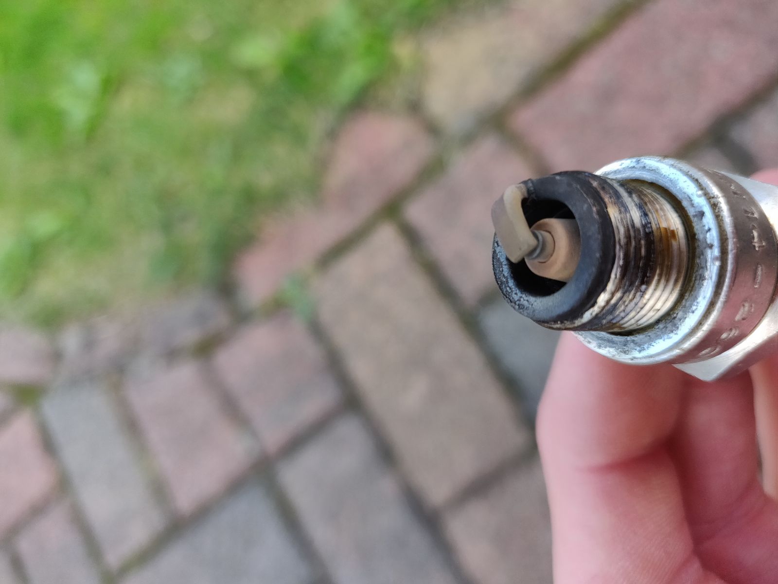

Die Zündkerze ist oben am Ring schwarz aber dort,(mir fällt der Begriff nicht ein) wo der Funke kommt, ist sie schön Rehbraun.
