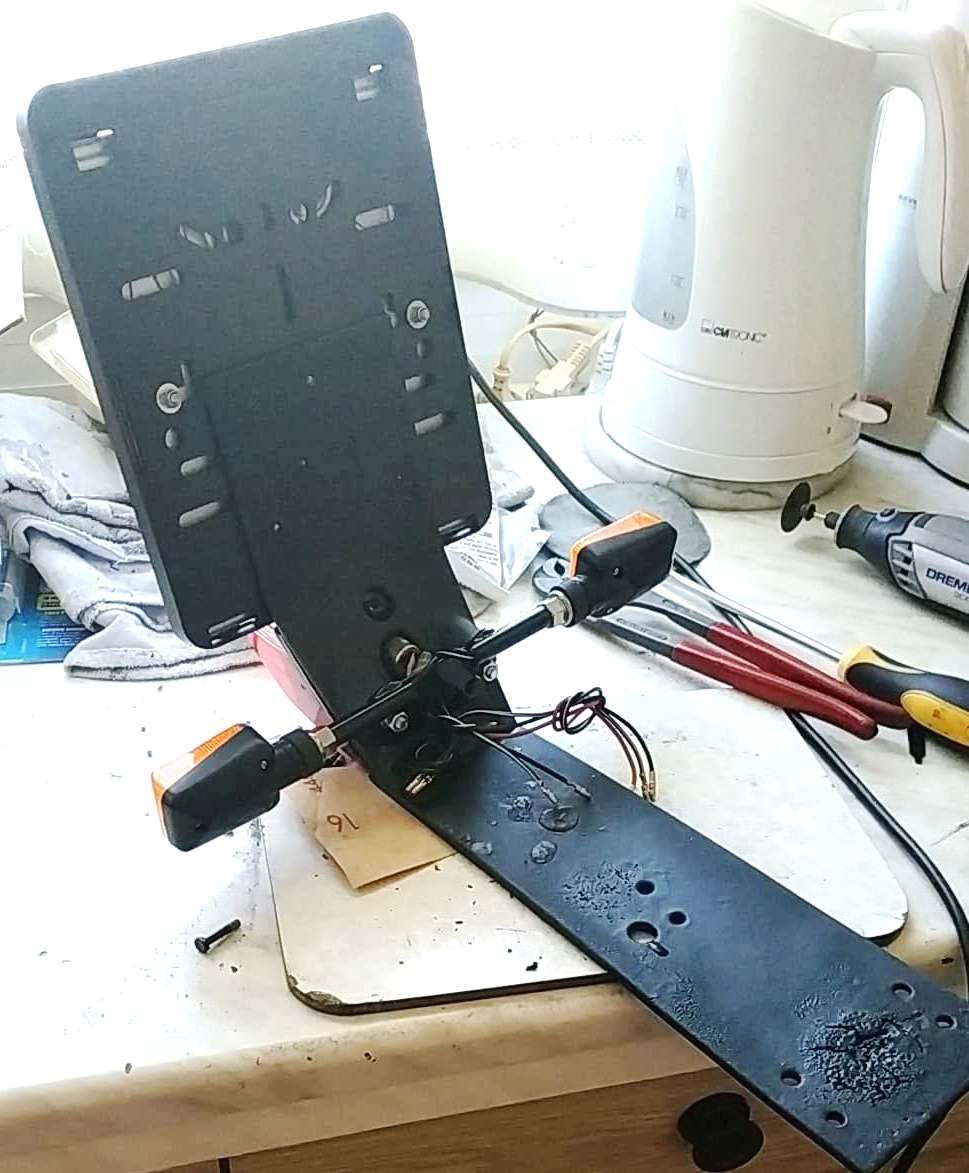

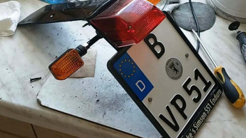

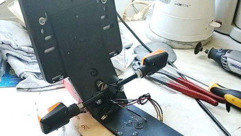

  • Mir ist heute meine selbst gebogene Kennzeichenhalterung an Materialermüdung gestorben.
    Die Halterung ist dafür gedacht, das Kennzeichen am Rücklicht zu befestigen.
    Da ich hier leider keine Möglichkeiten zur Metallbearbeitung habe und mit der Simson möglichst schnell wieder auf der Straße sein will, soll es ein schnelles Fertigprodukt sein.
    Hat jemand Erahrung mit diesem Ding?
    https://www.akf-shop.de/kennze…schwalbe-kr51-2/a-593998/
    Am besten auch, wie das mit dem 125er Kennzeichen zusammenspielt? Das ist ja eigentlich nicht wirklich höher als das Versicherungskennzeichen, könnte daher also gehen. Ich habe nur keine Bilder gefunden wie das am Moped aussieht und Maße stehen bei dem Artikel auch nicht dabei. Sonst hätte ich das mal eben aus Pappe ausgeschnitten und ans Moped gehalten...

  • Ein Adapter sollte gar nicht nötig sein, mein selber zurechtgepfuschter Halter war auch ursprünglich für das Versicherungskennzeichen gedacht, bis das Moped dann zum Leichtkraftrad wurde. Das 125er Kennzeichen passte dann auch an den Halter, sofern man die Löcher in das Kennzeichen im gleichen Abstand wie beim Versicherungskennzeichen bohrt. Das 125er Kennzeichen ist ja eigentlich nur breiter und nicht höher als die Mopedschildchen und die Breite ist bei einem solchen Halter ja eher unkritisch.
    Ich schließe dann mal daraus, dass der Halter taugt und, dass ich da mit großer Wahrscheinlichkeit auch mein großes Kennzeichen dran befestigen kann. Wird bestellt, danke! :D

    Der AKF-Halter wird unter dem Rücklicht/Blinkerträger und unten am Schutzblech montiert, da reißt nix ein, auch ist durch den Winkel der da drin ist, das freie Ende nur sehr kurz, so daß da nichts schwingt. Außerdem: eine Simson und Vibrationen? Nie im Leben :D
  • Klingt ja alles wunderbar.
    Wenn ich also schön tief hoch ansetze sollte das noch besser klappen.
    Ich werde nochmal kurz berichten wenn das Ding da ist! :)
