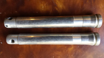

Ich habe derzeit auch das Problem,dass vermutlich beide Gleitrohre ausgeschlagen sind.
Zu blöd, dass es für die originalen Tauchrohre keine neuen passenden Gleitrohre gibt.
Entweder alles von Fez ,oder gar nicht.
Mich wundert es auch, dass MZA keine Gleitrohre zu den neuen 29,65mm Tauchrohren anbietet.
Eine Reparatur des verschlissenen Gleitrohrs müsste unter Umständen doch möglich sein.
Wäre es nicht möglich das Rohr innen wie beim Zylinderschleifen zu vergrößern und danach eine passende Gleithülse einzuschrumpfen?
Ich denke bei modernen Gabeln läuft das Tauchrohr ja auch nicht direkt im Alu sondern gleitet in den Hülsen,die bei Verschleiß auch schneller zu wechseln sind.
