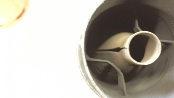

    Ist bei dem von dir verlinkten auch der Gegenkonus verschweißt?
    Vor 2Jahren hab ich nen AOA2 bei LT gekauft. Der war vom Chrom usw super aber der Gegenkonus wieder nicht verschweißt.

  • Wenn ich mir den Auspuff kaufe, würde sich dann eventuell jemand bereit erklären den spalt so gut es geht mit einer Elektrode zu zuschweißen?
