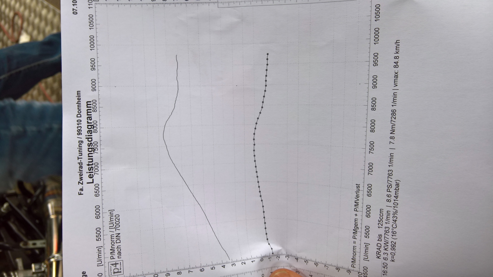

  • Also folgendes
    Habe 8,6 Ps Hinterrad am Rzt Reso 60 Barikitbearbeitung nicht der 60 RR
    Den 18,5erRvfk
    92er Hd
    Rzt Luftfilterblech für Herzkasten
    28er Auspuffanlage
    Krümmer ca 5 cm gekürzt
    Hinten Endstück aufgeweitet mit nem glaube 12er Bohrer
    Und Doppelrohr Endschalldämpfer
    17 Zoll Räder
    Sekundär Übersetzung 14:34
    S51 Primär
    Vape 1,6 v OT
    So als grobe Orientierung was möglich ist

    @ColonelSandfurz Das ist doch Motorleistung oder? Bei Hinterradleistung wird doch in der Regel die negativ Kurve nach dem Gas schließen mit aufgezeichnet.

  • Kann auch sein das es Motorleistung ist wenn ihr das so sagt wird das wohl schon stimmen ...

    Das Diagramm zeigt tatsächlich die Motorleistung. Gut zu erkennen an dem "PM/Verlust" am Ende.
