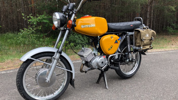

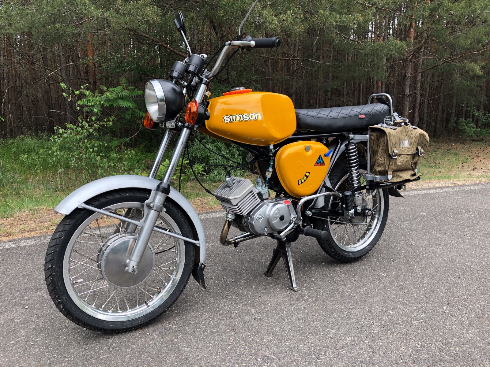

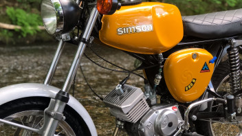

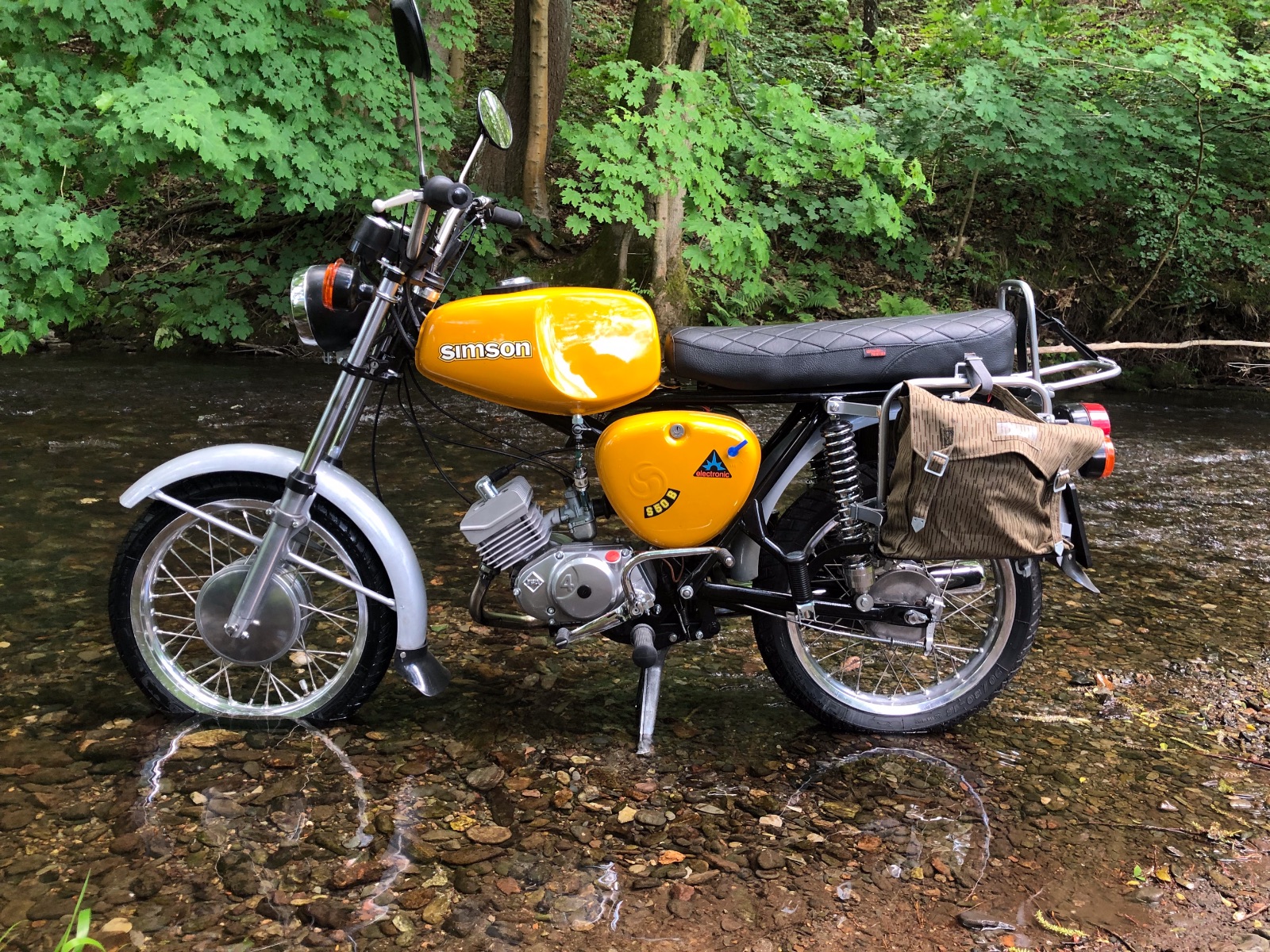

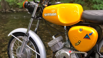

So jetzt hab ich bisschen mehr Zeit zu schreiben.

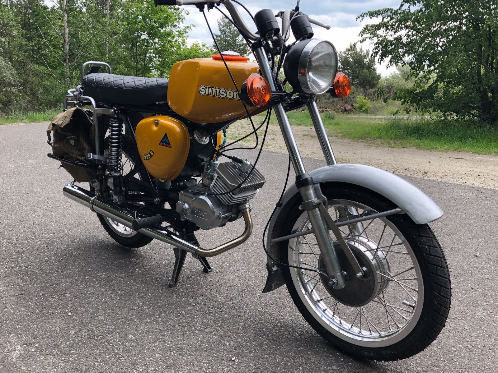

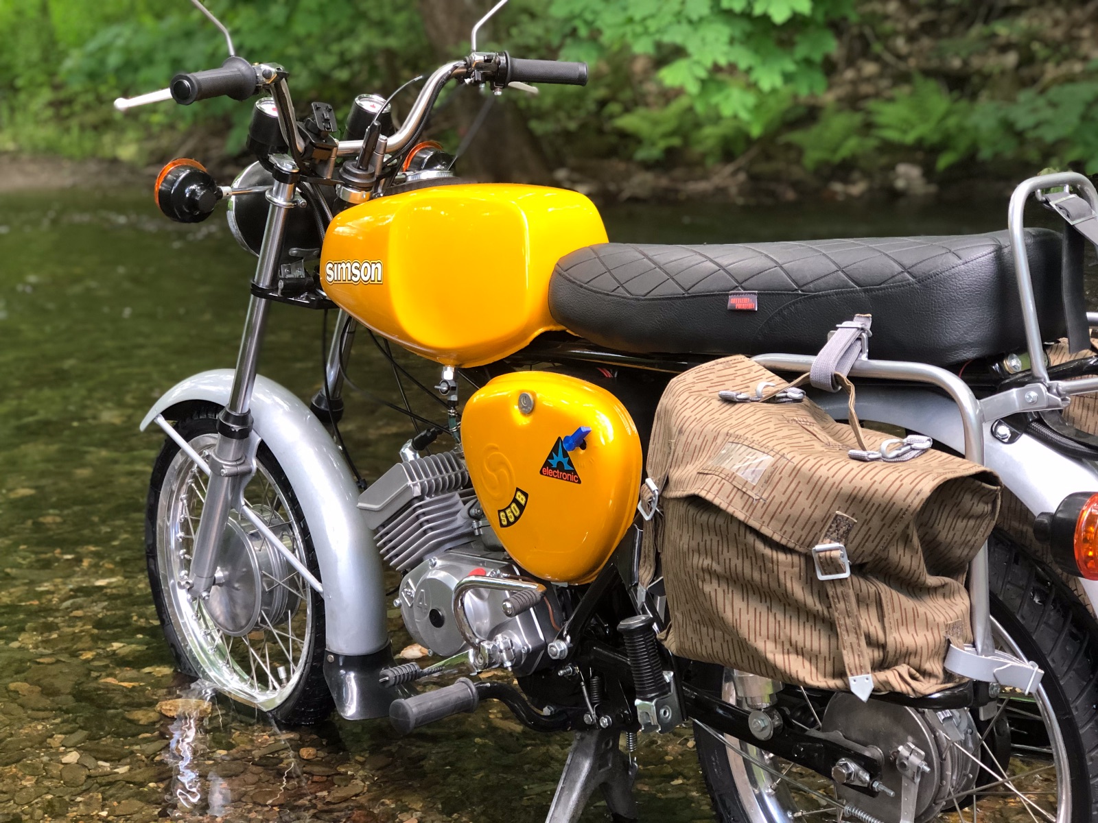

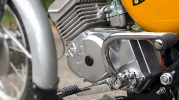

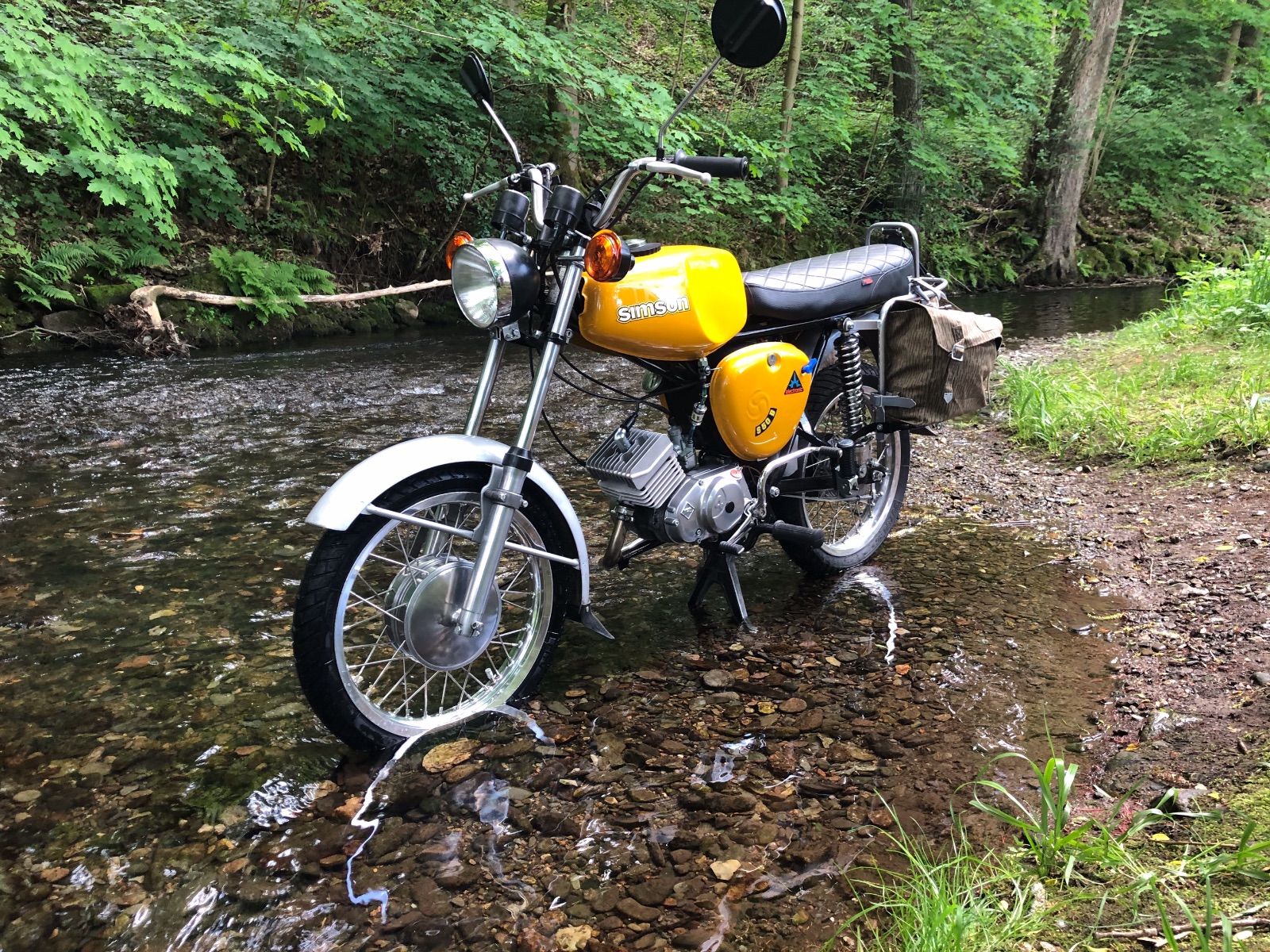

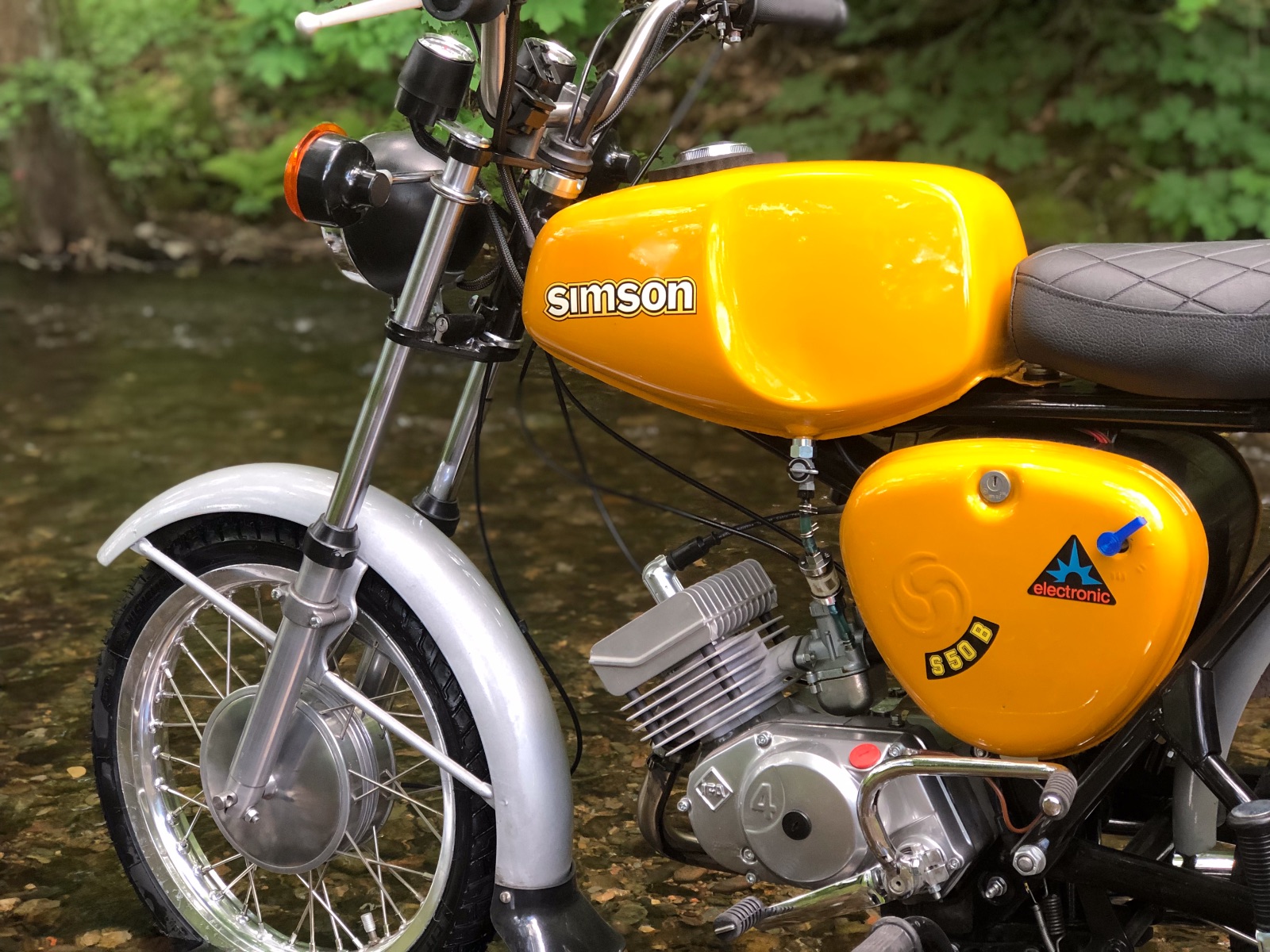

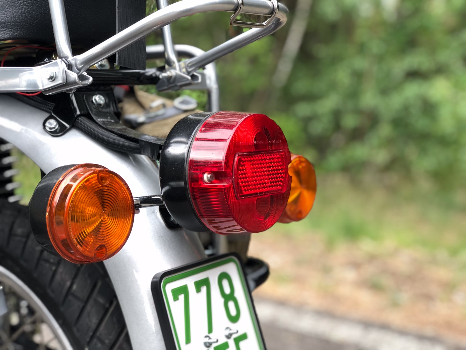

Moped ist jetzt bis zu 95% fertig. Hatte leider keine Zeit mehr den verlängerten Hauptständer noch schick zu machen deshalb muss der originale nun erstmal reichen.

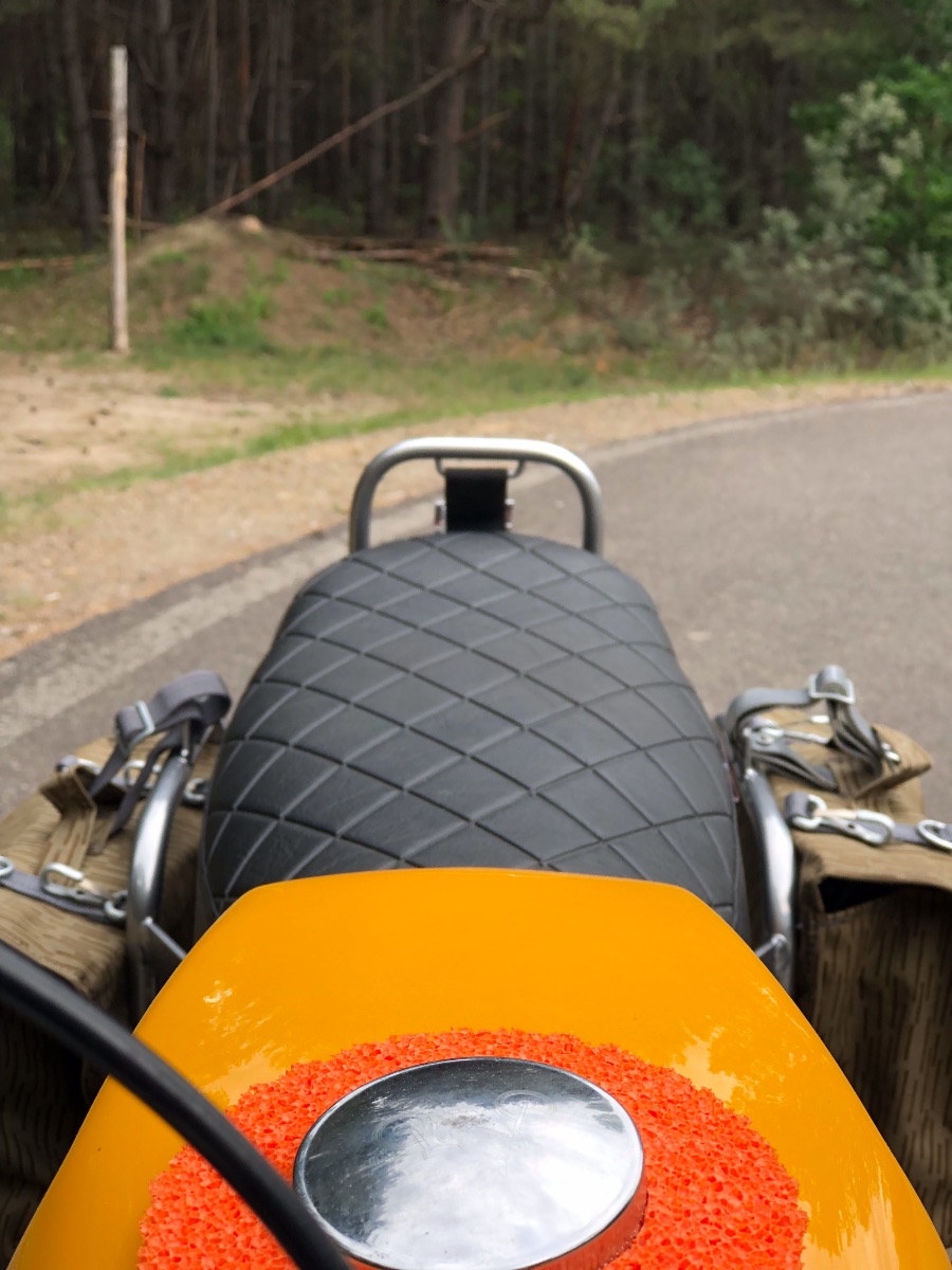

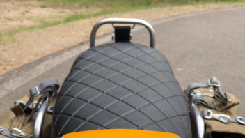

Meine Halterung für den 3. Koffer hat leider ein entscheidendes Problem. Man hat mich beim Kauf der Anhängerkupplung verarscht und ich war zu naiv das Ganze vorm Pulvern zu Testen.

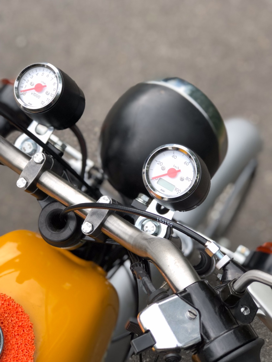

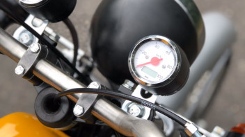

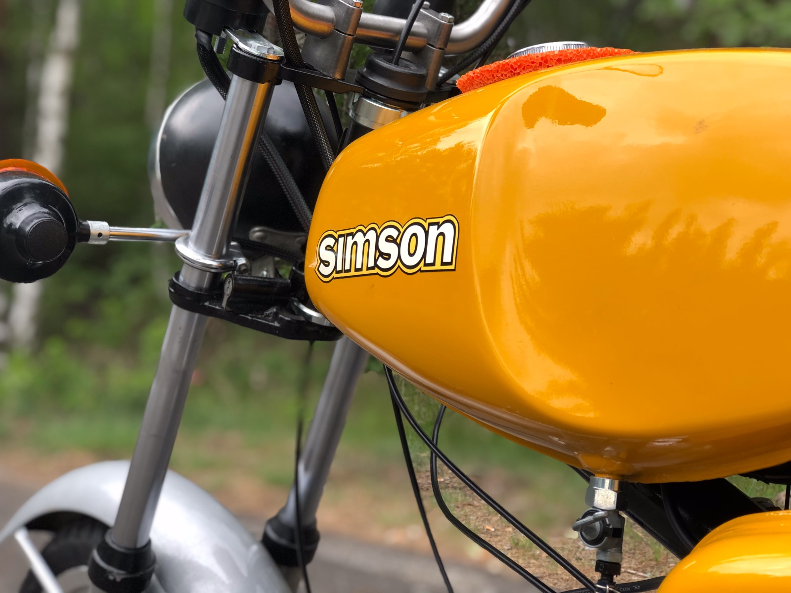

Beim Montieren ist mir dann aufgefallen es fehlen 32mm an den vorderen Haltern wodurch ich die Anhängerkupplung nicht verschrauben kann. Schade um die schöne Arbeit aber ich bleib da dran.Dank @Nekro hab ich auch noch meinen gesuchten Schalter in gutem Zustand bekommen. Um diesen benutzen zu können habe ich einen Hupenschalter vom Lichtschalter an einen Blinkschalter montiert. Nun kann ich die Funktionen des Tachos auch verwenden.
Den Tacho hab ich jetzt so eingestellt das er bei 58,5km/h GPS 60km/h auf dem Tacho anzeigt.

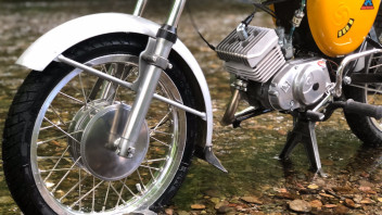

Bin jetzt schon sehr zufrieden nur die Felgen müssen nochmal genauer zentriert werden (hab ich noch nicht so oft gemacht und deshalb ist es nicht ganz so perfekt geworden).

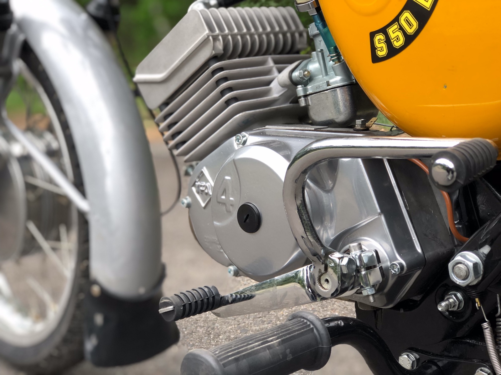

Der Motor zieht super durch trotz dem originalem Auspuff nur die Übersetzung muss ich nochmal anpassen so ist diese definitiv zu kurz.
Mein Eigenbauluftfilter hat für den Zylinder leider zu wenig Durchlass und wurde durch einen umgebauten Filutuningluftfilter ersetzt.

Sau Starkes gerät

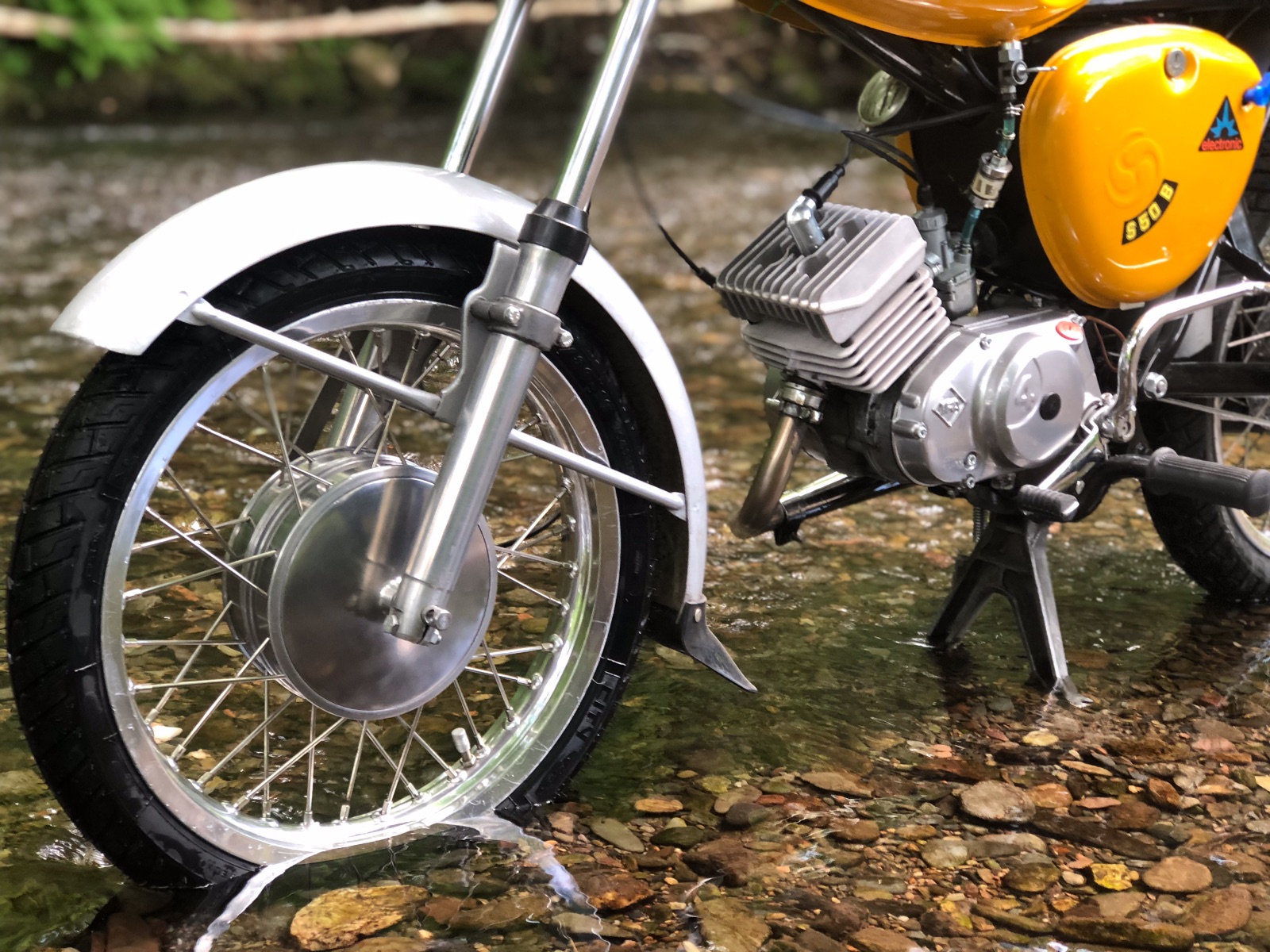

Das Moped gefällt mir auch sehr! Aber einige Fragen hätte ich noch.
Du traust der originalen Schutzblechhalterung wohl zu, dein komplettes Bremsmoment der MZ-Trommel aufzunehmen?
Die Meinungen gehen da ja sehr stark auseinander aber die meisten raten davon ab, diese Halterung zu verwenden.
Wenn es hält, wäre es aber natürlich die einfachste Variante ohne zusätzliche Schellen usw.Die Anhängerkupplung sollte wohl eine originale sein und die hatte vorher schonmal jemand gekürzt?
Oder sollte es eine längere sein und du hast nur eine originale bekommen?Und das dein toller Selbstbau-LuFi zu wenig Durchlass hat, hätte ich überhaupt nicht gedacht!
Aber hätte ja klappen können! -

Aber hätte ja klappen können!Es soll noch ne hydraulische Gabel Einzug halten und die Strebe dann an dem Halter des Bremssattels befestigt werden. Sollte auch so halten wenn man nicht ständig voll in die Eisen geht.
Es sollte eine originale sein war aber leider mal gekürzt worden. Naja kleiner Rückschlag aber ich bau das noch fertig.
Das mit dem Luftfilter hätte ich auch nicht gedacht aber so ist das manchmal. Standgas hat sich einfach nicht einstellen lassen immer zu Fett Schwimmerstand runter usw hat nicht geholfen deshalb ein anderer Luftfilter. Das gute daran der Filu ist nicht lauter.

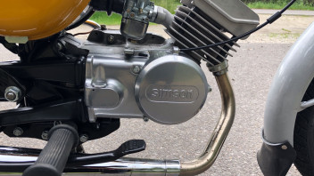

Welche Schelle hast du für den Übergang Krümmer - Auspuff verwendet? Passt diese auch auf einen 28mm Krümmer?
Das ist die Schelle von der Schwalbe und die ist extra nur für 28mm Krümmer. Ich habe keinen AOA3 nur einen Edelstahlkrümmer in Originallänge und Form.
Hatte und habe mit der normalen Schelle immer mal kleinere Probleme. Ist der Auspuff bei dir dort dicht?
