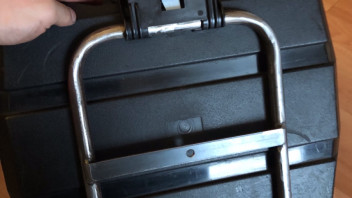

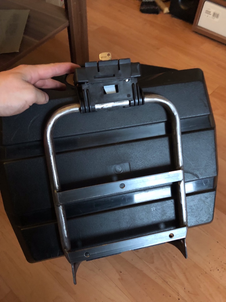

Derweil hab ich mich um zusätzlichen Stauraum bemüht. Ich habe mir einen alten Seitengepäckträger genommen und diesen so angepasst das ich ihn auf den hinteren Gepäckträger montieren kann. Das wird dann mittels gummierten Schellen passieren um Schäden zu vermeiden und die Rückrüstbarkeit sicherzustellen.
Auf diesem Gepäckträger wird ein 32l Pneumant Koffer montiert welche dann als Topcase verwendet werden kann.
Wenn der Träger passt wird er natürlich noch entsprechen in Chromoptik gepulvert.
Hier ein Bild vom Träger mit Koffer
Bist Du da nicht schon mit dem Koffer alleine dicht an der Belastungsgrenze für den Gepäckträger? Der Seitengepäckträger ist ja schon ein ziemlicher Hebel...
Das wird natürlich getestet. Wenn es nicht halten sollte bau ich mit einen separaten Träger.
Das hält nicht. Der Bügel des Gepäckträgers ist zu dünnwandig und biegt sich weg.
Deshalb hab ich bei unseren Moppeds einen stabilen Bügel direkt an den Träger angeschweißt.
Einen hab ich noch zu liegen. -
Okay gut zu wissen kann ich so ja noch umbauen kein Problem :). Das ist ja das schöne an Metall da kann man immer nochmal was dran machen.

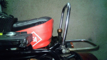

Ja, die Gepäckträger Bügel sehen zwar stabil aus, sind aber recht leicht zu verformen:
Der ist total nach hinten gebogen, weil die Gepäckrolle auf der Sitzbank dagegen gedrückt hat (war mit handelsüblichen Gummi Expandern auf die Sitzbank geschnallt)...
Davon abgesehen habe ich immer ein bisschen Bauchschmerzen bei zu viel Gepäck im Koffer und dann noch oben drauf. Meine Tour 32 haben (wie schon geschrieben wurde) doch einen mächtigen Hebel, der an drei teils recht mikrigen Punkten zerrt. Für mich auch ein Grund, warum ich die Anhänger zugvorichtung nicht demontiert habe; das eine zusätzliche Versteifung zum hinteren Aufnahmepunkt (Gepäckträger) besteht. Obwohl schon ewig nicht mehr mit Anhänger gefahren bin und das Teil eigentlich nur störend und unelegangt am Moped ist.
