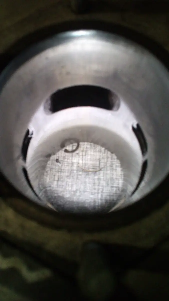

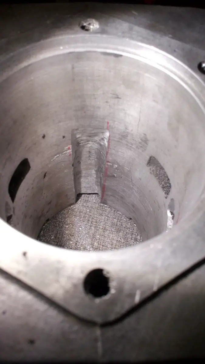

Danke für eure Antworten es ist kein simson Zylinder der beschichtet werden soll sondern ein Zylinder der eigentlich mit laufbuchse gebaut wurde und um eine größere Bohrung und damit mehr Hubraum zu bekommen hab ich diese ausgepresst und will nun den Zylinder beschichten lassen! Des weiteren habe ich in meinen Auslass einen Steg geschweißt um ihn in die Breite ziehen zu können und den Einlass komplett zu geschweißt da der motor auf Membraneinlass ins kurbelgehäuse umgebaut wird und ich durch das zu schweißen noch einen schönen 5. Überströmer einbringen konnte! Hier ein paar Bilder zur Veranschaulichung das letzte Bild zeigt den Auslass vor der Bearbeitung
