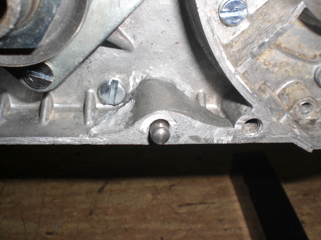

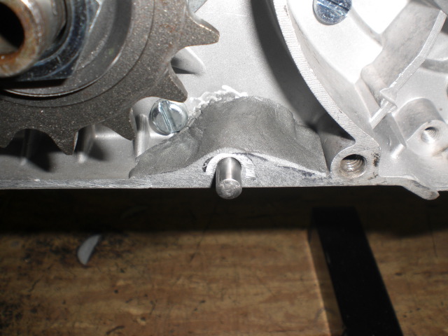

  • So hier mal noch die Bilder von den Motoren wo ich mit der JBWelt 2K Knetmasse gearbeitet habe. Bei den ersten beiden wird wohl mal die Kette abgesprungen sein oder das Ritzel, der Seitendeckel wurde dann zerstört und die Bohrung für den Passstift ist nach unten weggebrochen. Verwendet hatte ich diesen hier:
    https://www.ebay.de/itm/JB-WEL…3ba552:g:-NAAAOSw8DJaIQqs
    Bei dem dritten ist das Alu links neben dem Gummi weggebrochen und auch ein Stück der Bohrung mit Nut für den O-Ring war weg, jetzt sind alle 3 Mototen wieder unterwegs...
