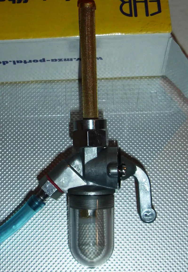

  • Mein NoName-Benzinhahn ist dabei sich zu verabschieden. Nun hab ich mal etwas rumgekramt und noch nen recht guten EHR gefunden, alledings dürfte dieser wohl von ner MZ sein oder so. An den Tank passt er jedenfalls.

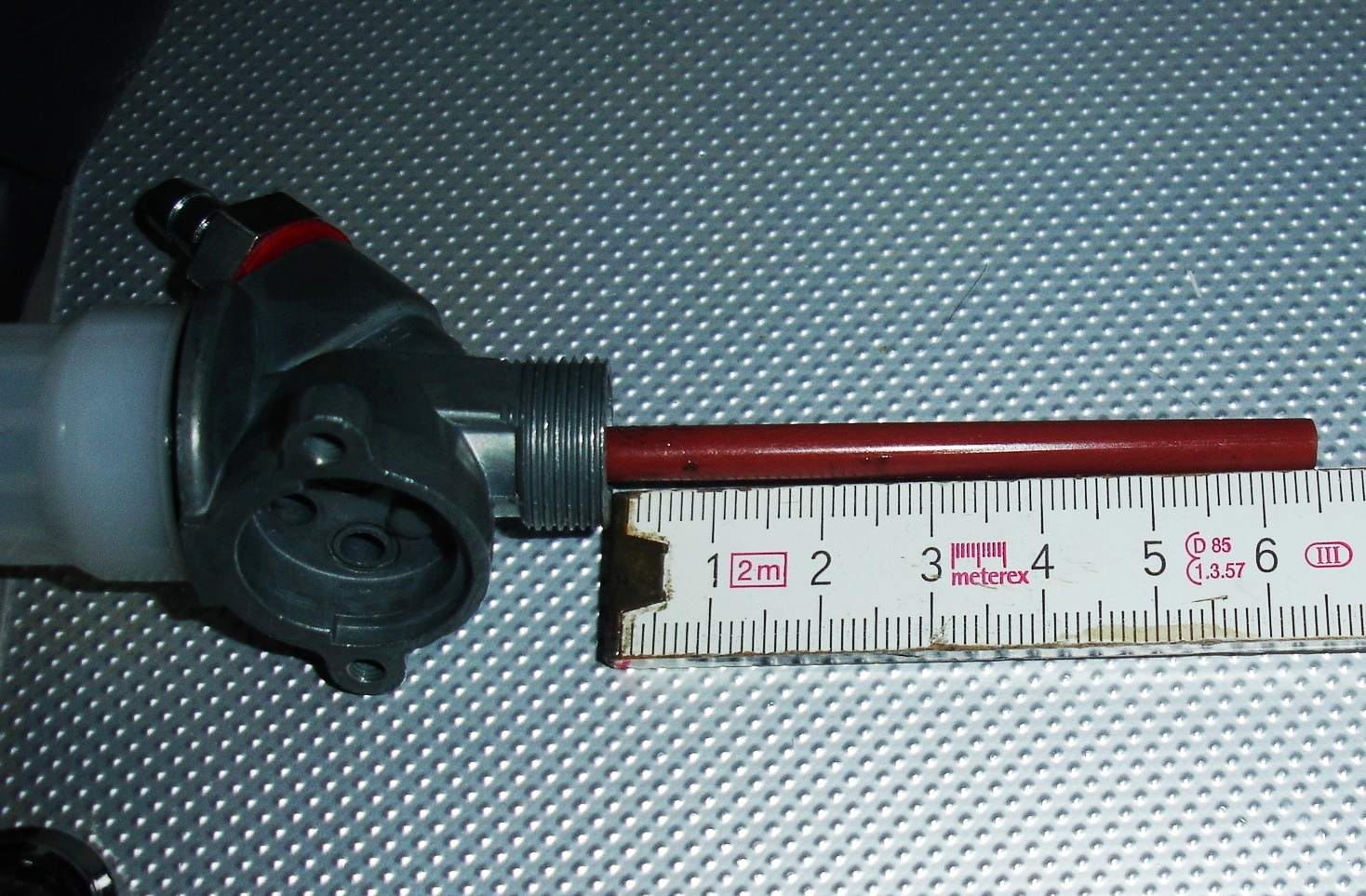

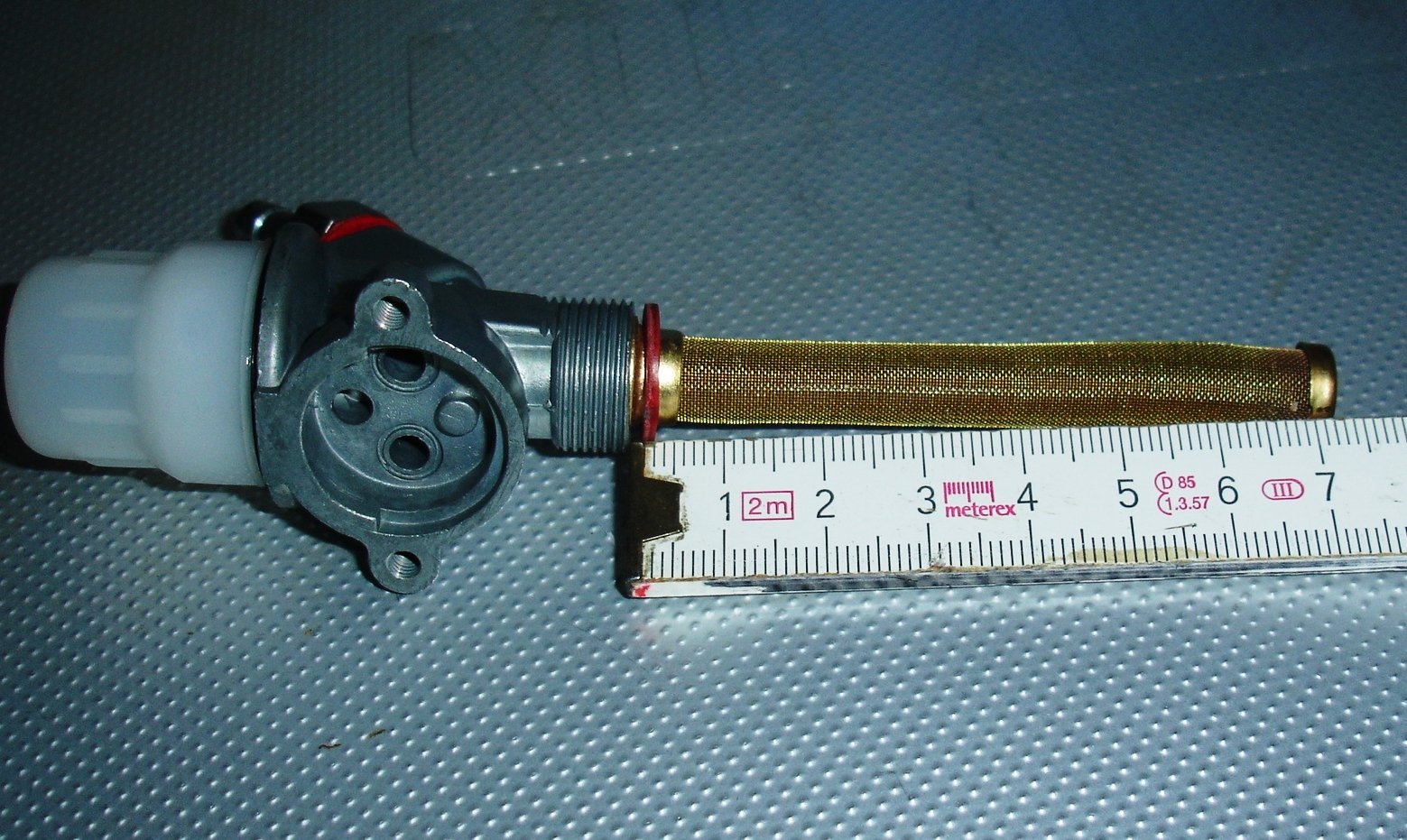

    Mir erscheint das Tankröhrchen samt Sieb sehr lang und würde es gegebenenfalls auf Originallänge einkürzen.
    Das Röhrchen ist 6,6cm lang, und das Tankröchrchensieb 7,3cm. Gemessen von der Gusskante, siehe Bilder. (sieht auf den Fotos etwas anders aus, liegt aber am Blickwinkel)
    Wie lang ist Original?
    Jemand da der einen rumliegen hat und mal schnell messen könnte?

  • Das ist das Modell u.a. auch für Habicht und Sperber. Da sind die Längen so korrekt. Ich dachte aber, dass das Steigrohr bei der S51 Original genau so lang ist. Das ist doch eigentlich der gleiche Hahn wie beim Star? Die Steigrohre sind jedenfalls im Original gleichlang.
    edit: ja, dieser Hahn ist so auch in der Schwalbe drin, nur mit anderem Küken.

  • Für den Habicht,Troll 150 und für die BK war er wohl, soviel hab ich rausbekommen, nur ob die Steigrohrlänge die gleiche ist nicht.
    Sollte aber an einer S51 genauso gut funktionieren.

  • Funktionieren wird er auf jeden Fall. Die Durchflussmenge ist kein Problem und im Wassersack ist ein zusätzlicher Filter, das kann auch nicht schaden.
    und im Endeffekt hast du dann eben mehr Reserve. :D
    hab auch nochmal nachgesehen, bei den EHR- Hähnen für die Simsons waren und sind die Steigrohre gleichlang.

  • der hat sogar 3 filter, siebrohrfilter, dem im wassersack und im benzinschlauchnippel, mit etwas bearbeitung, konnte ich den Durchfluss auf 410ml/min erhöhen. ZT fordert ja 350ml.
    Nach der ersten Bearbeitungsstufe mit allen Filtern war ich bei 310ml, hab mich dann hoch geackert. Urzustand hab ich nicht probiert, müßten aber so um die 270ml sein.
    Was mir nicht so gefällt ist, das der Wassersack nie durchsichtig war. Bekomme jetzt einen durchsichtigen, der da ran passt.
    Edith:
    Benzinhahn"tuning" ist somit abgeschlossen, die Durchflussmenge passt nun (410ml, durch den Gaser 300ml) und der Wassersack wurde gegen einen durchsichtigen, von der Optik her gewöhnungsbedürftigen getauscht.
    ok dann kann hier zu, bleibt so wie es ist, wird nix gekürzt.
