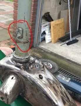

Bei meinem Schwingenträger fehlt das im angehängten Bild rot markierte Blechstück. Hat jemand einen intakten parat liegen und kann mir die Maße nennen?
Wofür wird das eigentlich benötigt?
Schwingenträger Anschlagblech?
Das Blech könnte für den Lenkeinschlag eine Begrenzung sein oder/und für das Lenkerschloß
Grüße
Luftspalter -
Ist für den Lenkanschlag
Danke, das dachte ich mir. Fehlen mir nur noch die Maße
Wenn das bei meinem Duo dran ist, kann ich demnächst mal ausmessen. Mein Schwingenträger muß nämlich ohnehin raus, weil er gerissen ist.
Danke auf jeden Fall für das Bild oben. Ich frag mich nämlich schon länger, warum meine Schwalbe seit meinem Unfall 2016 keinen Lenkeranschlag mehr nach rechts hat und wie das ganze da überhaupt funktioniert.

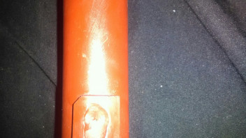

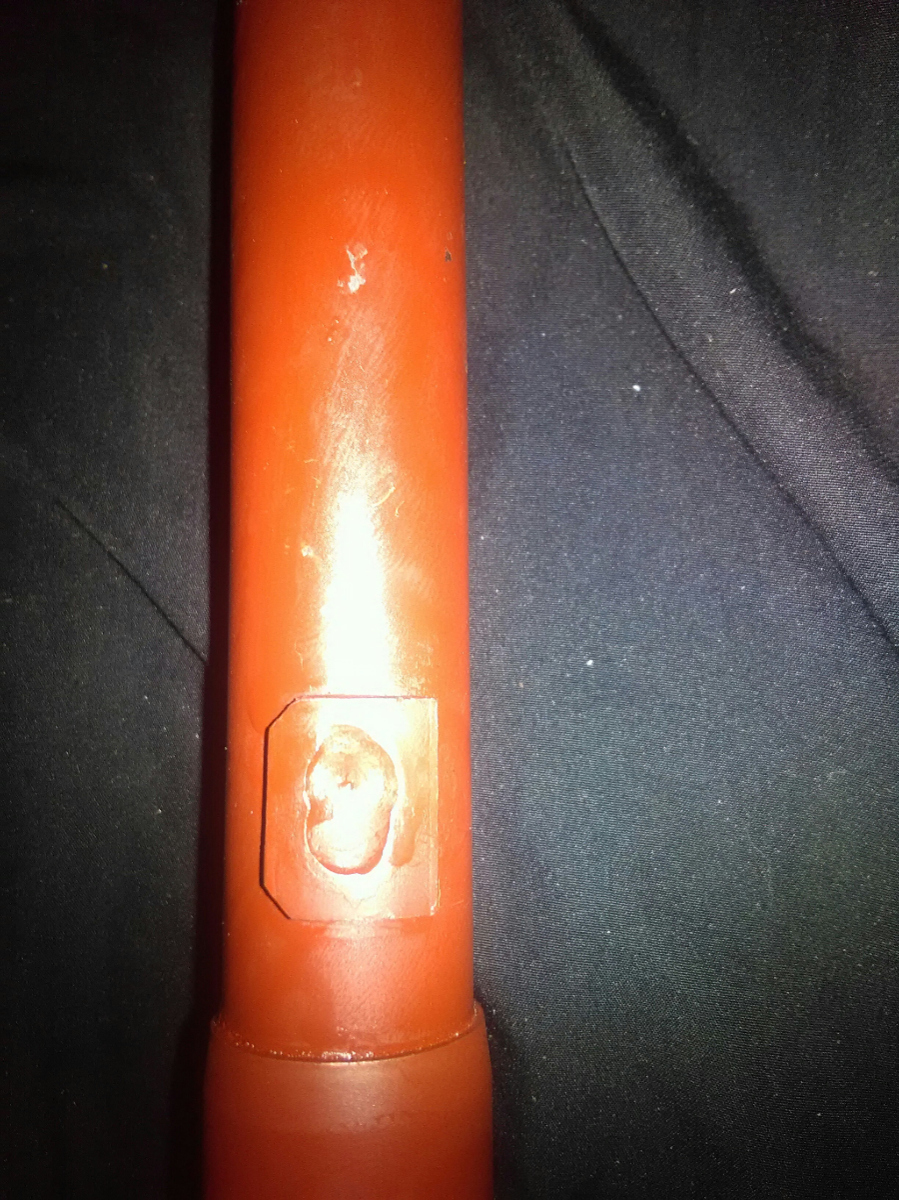

Maße des Bleches:
Höhe: 20mm
Breite: 15mm
Materialstärke: 2,7mm
Die Ecken in Fahrtrichtung sind 45° abgeschrägt. Die Abschrägung befindet etwa 2mm vor der nicht mehr vorhandenen, spitzen Ecke.
Abstand Blechunterkante zur Oberseite vom Schwingenträger ca 67mm.Wenn du weitere Maße benötigst oder was unklar ist, sag Bescheid.
Ich gebe zu Bedenken, daß ich einen Schwingenträger von einem Brandis Duo 4/1 gemessen habe. Die Verstärkung oben um das Lenkerrohr, die beim Duo zusätzlich ist, habe ich weggerechnet, da sie auf dem Bild oben nicht vorhanden ist. Der Rest der Maße ist hoffentlich gleich mit Vogelserie.
Als Anhang gibt es noch ein Detailbild vom Blech.
