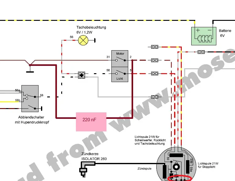

  • Heyho, ich habe nun vor an meiner Simson einen Außenliegenden Kondensator einzubauen, da ich nun bei diesen heissen Sommertagen fast wöchentlich bei meiner Simson den Kondensator wechseln musste.
    Ist das bei einer Simson S50 N überhaupt möglich? Laut Anleitung soll ja einfach am Zündschloss die Doppelnase angesteckt werden und das andere Kabel am Massepunkt. Nur habe ich an der S50N kein Zündschloss.
    Klappt das wenn ich Kabel Nr. 2 dann einfach an die Doppelnase klemme?

  • genau wie Chrisman es dargestellt hat.
    Nur würde ich nicht den langen Weg zum "KILL-Schalter" wählen, sondern den Kondensator direkt in der Klemme von braun/weiß integrieren (so "nahe am Motor" bleiben, wie es nur geht - im Herzkasten ist OK)
    Gruß Frank

  • Danke schon mal für die Tipps...werde mich Morgen dann mal dann mal dranmachen das gute Stück einzubauen.
    Sollte ich die beiden Masse-Kabel lieber an 2 getrennte Massepunkte legen, oder ist es i.O. sie an einen zu klemmen?
    lg Max
  • um welchen Kondensator handelt es sich denn ? Den vorgefertigten von Motorentechnik Leineweber, ( eBay ) denn da steht in der Anleitung was von Motor -und Rahmenmasse oder zum selber löten von Conrad und co. ?? ( Hier würde ich die Motormasse bevorzugen )
  • Lege die Masse auf die Zentralmasse im Herzkasten.
    Das sicherste wäre, wenn der Motorblock in die Rahmenmasse eingebunden wird (rechte obere Schraube vom Getriebedeckel zur Zentralen Rahmenmasse => 1,5 - 4mm²)
    Noch sicherer wird die Masseverbindung, wenn du zuerst eine Zahn- oder Fächerscheibe und dann erst die Masse-Kontakte auflegst, da sich diese Scheiben in den Rahmen "beißen".

  • Ich muss jetzt auch mal ne vielleicht doofe Frage zum ALK stellen. Irgendwie schaffe ich es nicht, mich da richtig reinzudenken.
